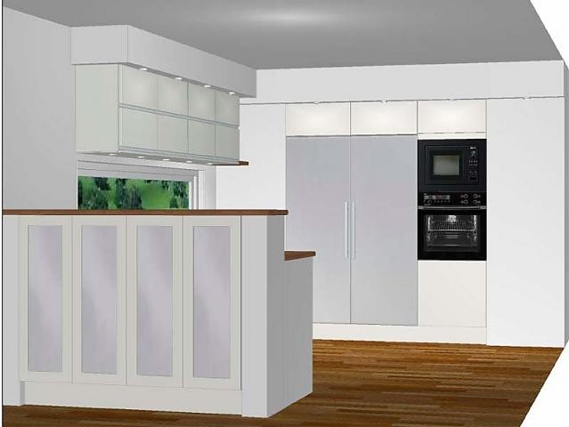

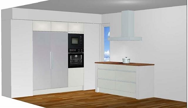

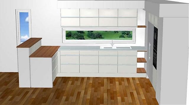

Tänkte bidra med hur vårt kök utformas och uppdaterar tråden med bilder när något nytt finns att förmedla.
Det kommer bli väldigt vitt då vi kör med vita tapeter.
Köket är från Ballingslöv och serien "Line". Bardiskdelen är dock inte "Line"
Vi börjar med "ritningarna".

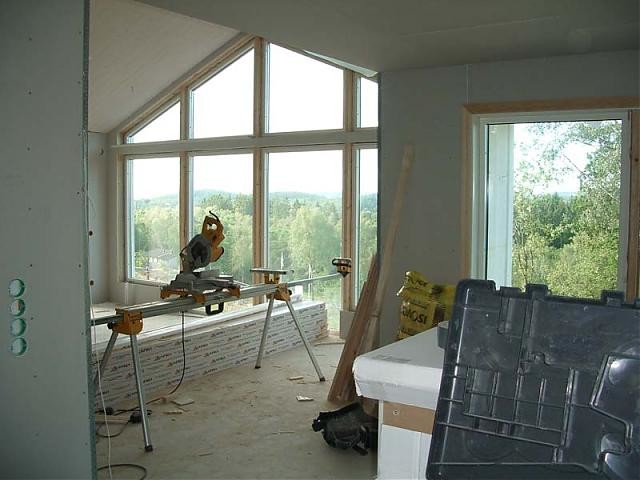

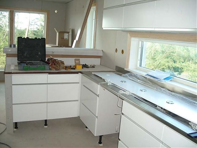

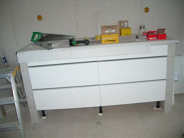

Och här kommer lite bilder på hur det ser ut i dagsläget.
Kyl + Frys + Inbyggnadsugn blir i rostfritt.

Ser väldigt fint ut!
Hoppas du står ut med några synpunkter och frågor även om du inte bett om dem. Det här är ju ändå ett diskussionsforum.
Frysens dörr (antangande baserat på att de flesta har frys till vänster och kyl till höger) ser ut att ta i diskbänken när dörren öppnas. Har ni tänkt på det? Vore synd om det uppstod skador.
Måste ni ha lådan ovanför väggskåpen? Den känns klumpig och "tynger ner" överskåpen. Dessutom ansluter den inte snyggt mot teknikväggen. Ni skulle också kunna skippa det ensamma hyllplanet. Låt överskåpen sväva fritt istället. Ni kan belysa öveskåpen på annat sätt, exempelvis med spottar på arm som skruvas fast ovan skåp.
Vad har ni till höger om kyl och frys? Är det ett tomrum? Där kan man fälla in en liten vinkyl eller ett jalusiskåp som döljer brödrost/vattenkokare/kaffebryggare. Undertecknad har just ett sådant skåp. Bänskivan fortsätter in i skåpet och det är bara att dra fram bryggaren vid behov. Ni hinner fortfarande om ni skyndar er :-)
Det är synd att ni måste gå över fria ytor för att slå av kokvattnet från exempelvis pastan. Det är bara att hoppas att ni inte har småbarn pga skållningsrisken.
Jag vill poängtera att jag inte menar att vara negativ till erat kök, bara uppmärksamma er på vissa saker som ni eventuellt inte har tänkt på. För visst är det som du säger superkul att planera köket, ni har redan fått in många bra funktioner, det är bara upploppet kvar.
Jo om man öppnar mer än 98 grader. Tror det finns ett tillbehör till (ett sort gångjärn) man sätter på ovansidan som hindrar att dörren öppnas för långt.
Vill inte samla damm ovanför väggskåpen, samt att vi vill ha belysningen. Först hade lådan samma höjd som teknikväggens låda, men då tyckte vi att fönstret hamnade för lågt, så vi valde "tröskel" framför lågt fönster.
Tomrum både vänster och höger. Har varit inne på samma spår som dig men vill helst ha "rena" ytor där. Brödrost mm hamnar i hörnskåpet vid bardisken.
Teknikens under, finns ju smarta induktionshällar som automatiskt sänker effekten när kokpunkten uppnås :D

Jag tror inte att det var det som Hejduk..tig syftade på, utan placeringen av häll och diskho.
Det händer varje år hemska skållningsolyckor då folk bär kastruller med 100 gradigt vatten över golvet till diskhon. Därför är rekomenationerna att det ska finnas bänkyta mellan häll och utslagsvask/diskho.

eller att man har en extra ho intill spisen. Snyggt kök förövrig. Tror jag skulle försöka göra kuben mindre dominant å ha den lika stor som överskåpen. Nu ser det lite ut som att det ska "tippa över".
Jo det sant. Vi har avställningsytor vid sidorna på hällen då "köksön" där hällen finns är 180cm bred. Men likväl så behöver man gå från avställningsytan till vasken. Att offra en av avställningytorna för en vask hade kanske varit smart men blir dyrt att lösa nu samt att vi hade fått offra ett bänkskåp.
Att ha hällen vid bardisken ville vi inte ha då vi inte vill ha en fläktkåpa mitt i rummet. Nåväl, alltid svårt att hitta en 100%ig lösning.

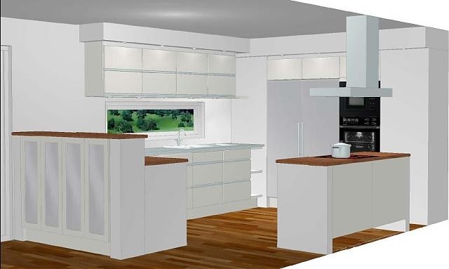

Väldans vad alla hakade upp sig på vår låda. Vår köksinredare älskade den. :p, hon tyckte t.o.m att vi skulle måla dem i en mörkare färg för att markera dem tydligare och skapa skuggor.
Anledningen till att vi vill att lådan går utanför överskåpet är p.g.a spottarna. Vi får se hur resultatet blir när allt är klart, jag tror att lådan blir mindre markant då belysningen lyser upp överskåpen och inte själva lådan.
Kan väl tillägga att vad som inte syns på "ritningarna" är att vi har laggt in en distans mellan överskåpen och spottarna så att luckorna inte bränns av spottarna när de står öppna.
Denna distans gör att lådan blir lite "lägre" äv vad som syns på ritningen.
Denna distans syns mellan spottarna och teknikväggen på bilden här:
Jag hade visst ett nyare perspektiv där distansen/tunnare lådorna syns :D
Här är även hyllorna vita + smalare liggande fönster. Detta är "final version" som vi beställde.
