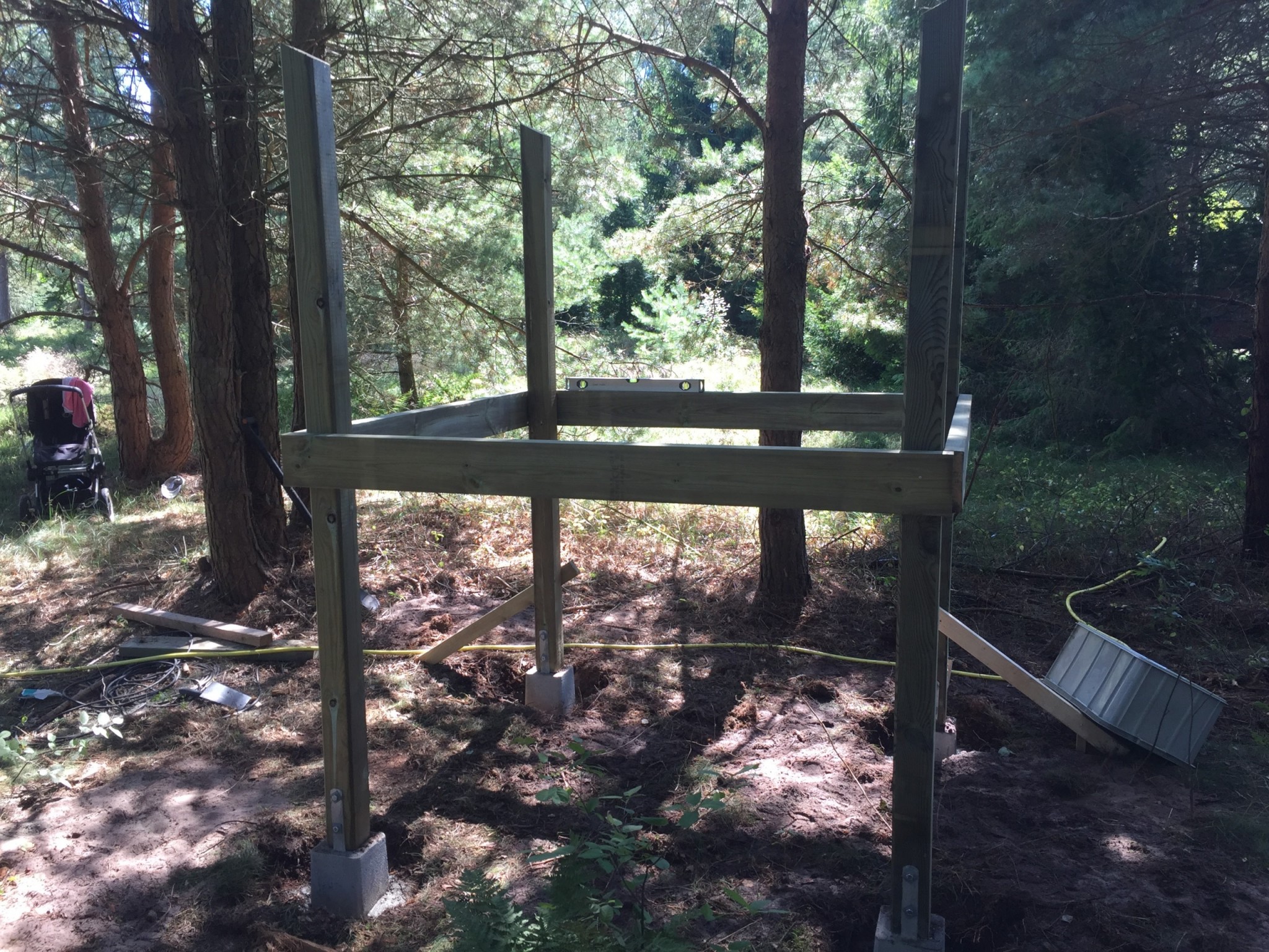

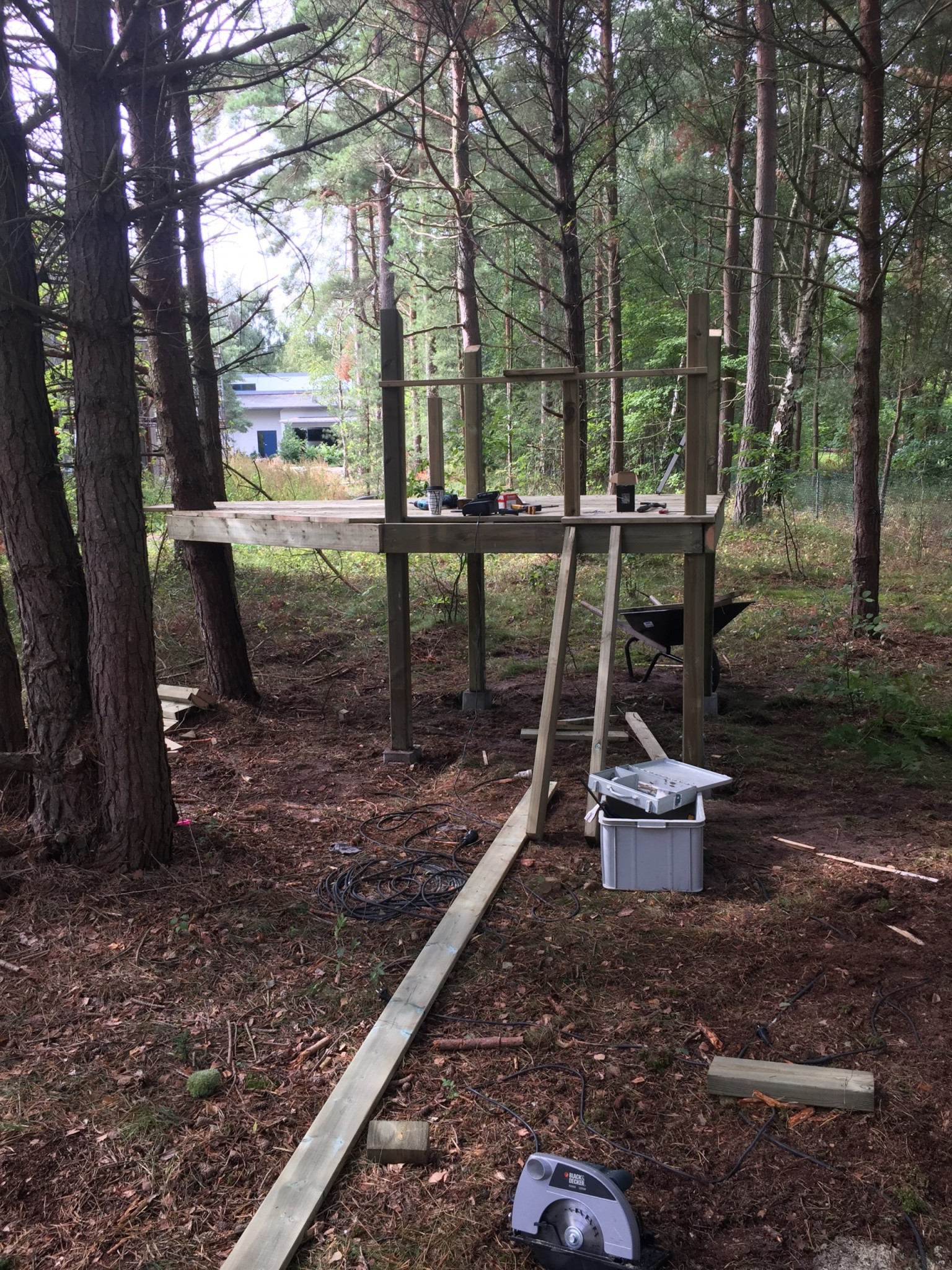

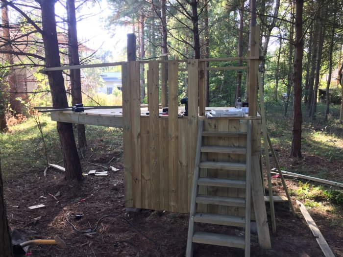

Efter att vi var färdiga med huset, så var det dags att ge barnen lite uppmärksamhet. Så sonen och jag jobbade tillsammans i två veckor på sommalovet och byggde en piratskeppsinspirerad koja!
Ganska nöjd med resultatet. Lite överdimensionerat i hållfasthet, men men...

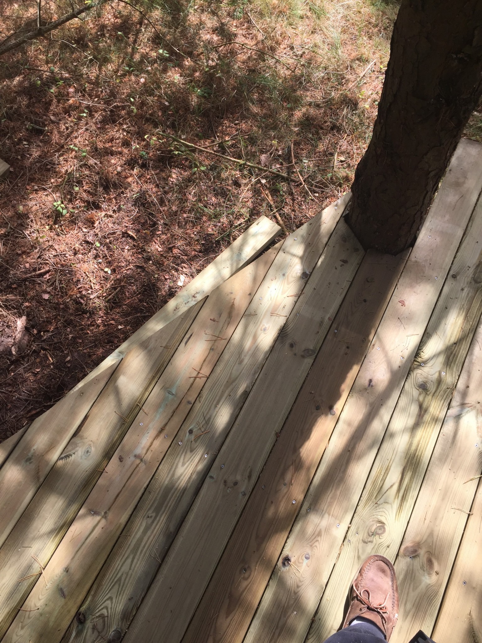

Kul! Byggde själv en trädkoja för ett antal år sedan och något som slog mig efteråt var hur snabbt träd växer. Jag har gång på gång fått gå in och förstora hålet kring en tall som är ett av de två träd kojan är byggd kring. Det var lite trickigt när jag inte tänkt på den faktorn I konstruktionen.
En annan lärdom var hur mycket träd rör sig när det blåser. Det är en rejäl tall på säkert 4 dm i diameter men när det blåser har tallen en tendens att skava sönder sig på kojtaket, som väl iofs ligger ca 5 m over marken.
