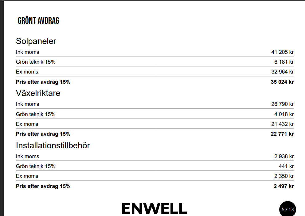

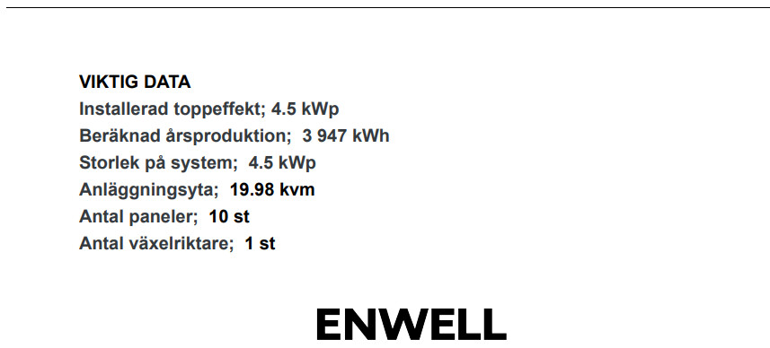

Är i tankarna att köpa el-bil eller en pluggin.Eftersom man är ingen storföbrukare på el(totalt 8000kwh/år) så är tanken att mest "tanka" elbil/pluggin så har fått en offert på solcellsinstallation så ser det vettigt ut eller?Hur resonerar ni?
investeringskostnad 60000 efter skattereduktion
Jag personligen hade börjat med elbil och avvaktat med solceller. Se om du trivs med elbil och om det passar dig (ingen aning varför det inte skulle göra det).

Äpplen och päron, blanda inte ihop dem utan räkna på det som två separata investeringar.
Möjligvis om du även köper till batteri till anläggningen så kanske du kan nyttja till att ladda bilen, men tveksamt med den lilla anläggningen. Jag har både elbil och solceller, det är inte ofta jag laddar mitt på dagen när solen skiner. Möjligtvis någon lördag eller söndag på sommaren om man är hemma.
