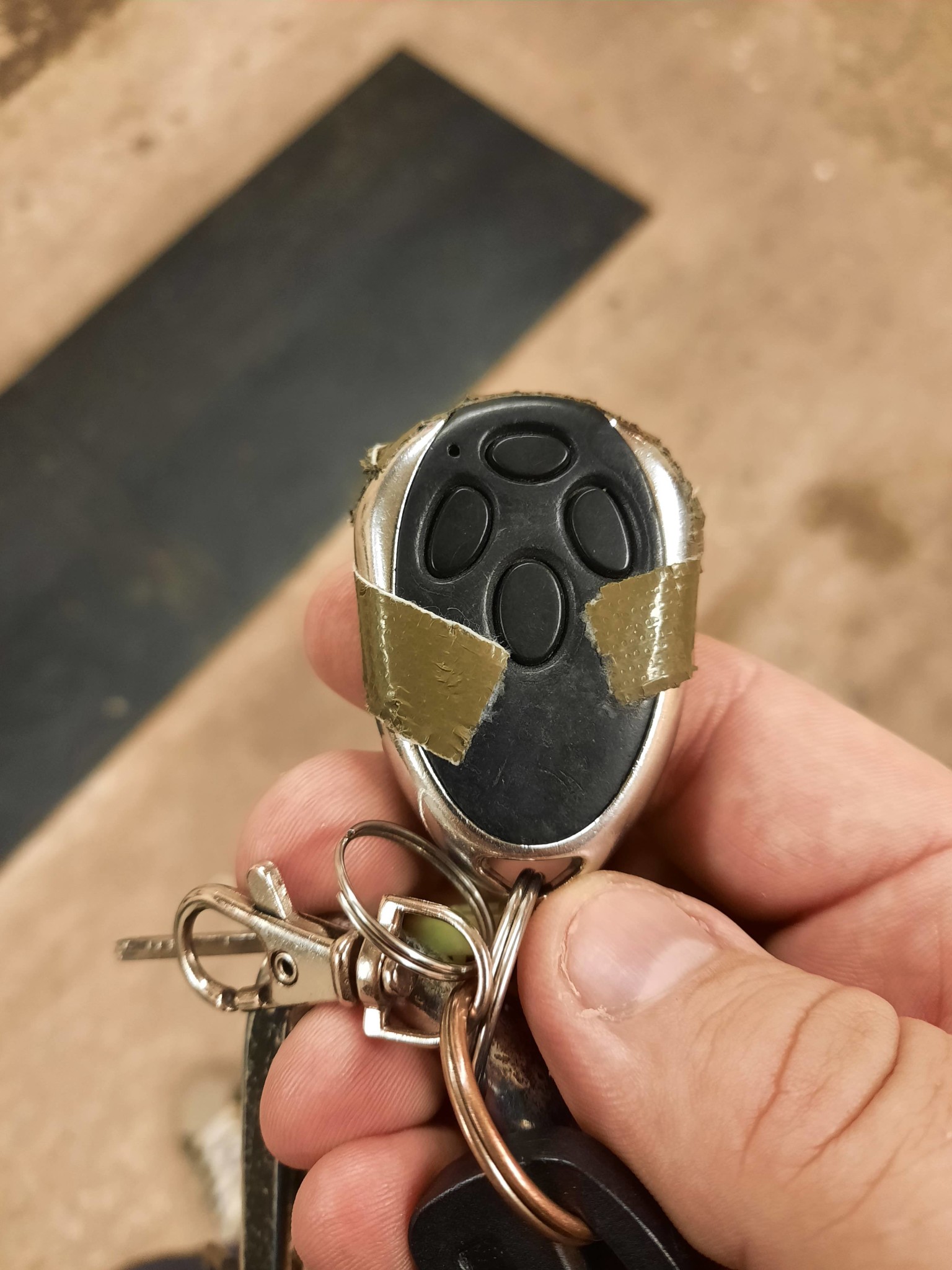

Detta är en Nordline:
Nordline garageportsmotor med två fjärrkontroller och en knappsats.
Utseendemässigt lik den som sitter i mitt garage. Har även två identiska öppnare som de på bilden ovan, även om de är ganska slitna.
Sliten garageportöppnare i hand med knappsats och nyckelringar.
Mycket tyder alltså på att det skulle kunna vara det fabrikatet. Eller?
Den SER åtminstone exakt likadan ut till modellen Intro. Kan hända att det är någon standard-grej som funkar till många olika fabrikat på samma sätt. Sen lär du behöva en manual till din motor som säger hur man lägger till en ny öppnare.

Detta är alltså Intro. Tycker inte att den liknar den jag har. Eller missar jag något här?
Nä, men kodlåset ser likadant ut. Undrar om det är en standard-produkt som säljs under många olika namn, de verkar ju inte ens orkat trycka tillverkarnamn på kodlåset :-)
Hittar denna hos Skånska byggvaror:
Kodlås för motoriserad garageport, rund design med upplysta siffror, Skånska Byggvarors reklambild.
Utseendemässigt identisk med den jag tidigare haft, samt den Nordline säljer. Kollar sedan monteringsanvisningen de länkar till från sin sida:
Monteringsanvisning för Kodlås Krispol till garageportsmotor med beteckningen och instruktioner.
Här förekommer "Krispol" två gånger, vilket även är märket på min garageport!
Jämför sedan inställningarna för kodlåset som säljs av Skånska byggvaror...
Monteringsanvisning för Krispol kodlås med beskrivning och programmeringsinstruktioner.
...med det som Nordline säljer:
Monteringsanvisning för kodlås till Nordline garageport, med steg-för-steg instruktioner.
Mycket tyder på att det är samma kodlås som säljs under olika namn, precis som @Tomtom79 föreslagit.
