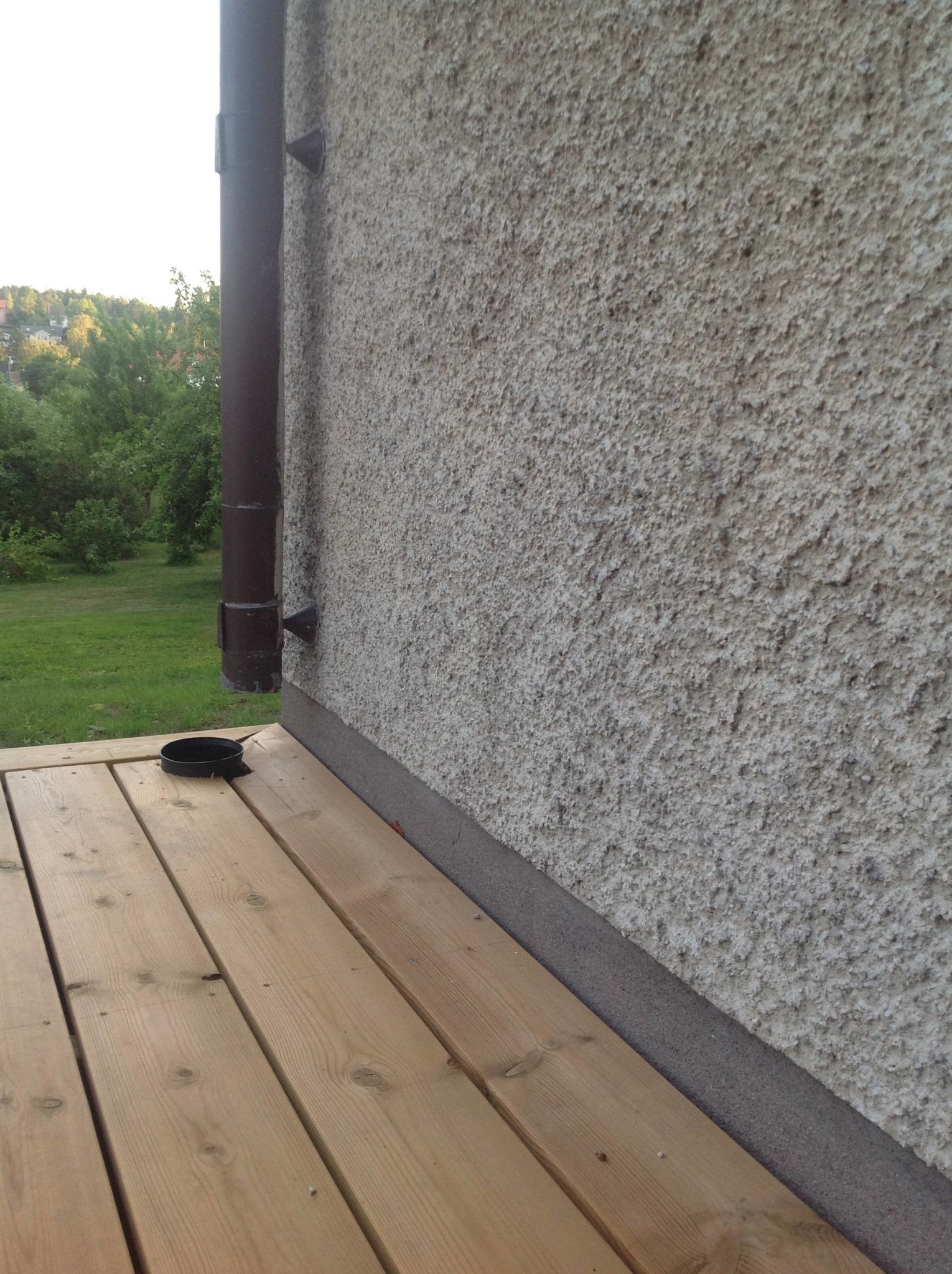

Hoppas och tror att det är fler än jag som råkat ut för detta. Efter dräneringen ligger ju rören inte riktigt i linje. Någon som har något bra knep eller är det byte stuprör och utflyttning av dessa som gäller?
Tacksam för svar!
Stuprör vid husvägg som inte ligger i linje efter dränering med trätrall i förgrunden.

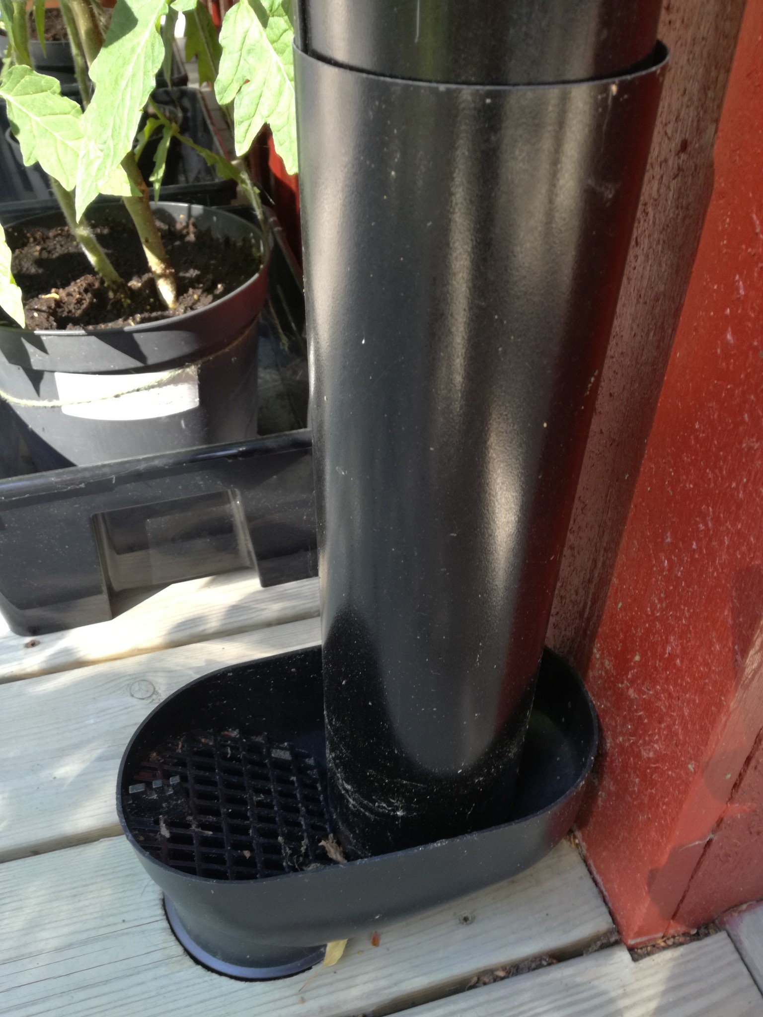

Borde funka med en sådan lövsil som länkas till av AndersS. Var ute och mätte här hemma och med den kan man förskjuta rörens centrum ungefär 10 cm. Tittar man på trallen så verkar det vara det avståndet det rör sig om. Två 45-gradersböjar förskjuter 20 cm men då måste du nog upp och kapa ovan nedre fästet på stupröret.
Kom ihåg påskjutsrör för mellanrum mellan lövsil och stuprör så att det inte stänker. Lövsilen måste också rensas ett par gånger om året men det är inget problem tycker jag.
Det vettiga är ju att justera med böjar under altanen så rören linjerar.
Så här med påskjutsrör som är snedkapat i nedkant för att det inte ska stänka.
  • Snedkapad påskjutsrör vid husvägg i trädgård för att förebygga stänk.
Exakt sådär är jobbet nog tänkt att avslutas.
Jo det skulle jag tänkt på när hantverkarna fixade altanen :)
Då har jag en plan, tack för alla svar!
