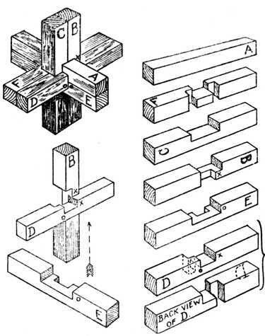

Är det någon som har beskrivning med mått på 3-d pussel i trä att dela med sig?
Typ bilden, eller liknande. Tänkte göra några till Julens gäster att ha å pilla med medans de väntar på maten och tomten.
Har försökt mäta på bilden men får ingen logik i måtten som gives. Och internet ger inget. Det borde finnas något, det är ju gamla skolslöjdobjekt.

Skulle gissa på att uttagen är i multipler av pinnens tjocklek.

Så tänkte jag också tills jag började mäta. Den på bilden är en gammal modell. Mina svärföräldrar hade en sådan, minns att det inte var någon logik i den men den gick att pussla ihop. Men som sagt det måste inte vara precis en sån, tanken var att den skulle göras större än köpe. Så en ritning så man slipper onödigt arbete och inte ödar teak vore tacksamt att ha.
Oh, minns den där. Hade en sådan som liten knodd. Fattade inte instruktionerna så jag slängde dom. Sen tog det några år innan jag lyckades få ihop den på egen hand. Men vilken lycka!
Måttet X i bilden är ju halva bredden. Som jag minns det är det allt som man behöver utgå från.

Finns ju inget som säger att bilden är helt skalenligt ritad. Vad det gäller att spara på teaken skulle jag nog göra en övningsvariant i billigaste virket jag hade först. Kan vara en del med toleranserna i passningarna man behöver lista ut innan man gör en skarp variant.
Såg att jag skrev fel i förra inlägget, det skulle vara halva tjockleken.

Aha, halva bredden på x-spåren. Det var den jag spånade mest på, är båda spåren halva bredden? Fick för mig att ett var hela och ett halva bredden? Jag får nog göra som föreslagits, öva på nåt billigt.

Jag vill minnas det i alla fall.
Så om x är halva bredden som angivet i skissen, får biten F då först ett urtag på x, sedan är själva "tungan" i mitten 2x (eller hela bredden), sedan ett urtag på x igen. Biten C borde få 2x, dvs två hela bredder som skall jackas ur.
Skiss av träbitar med urtag markerade, bit F med urtag på x och tunga på 2x, bit C med två urtag på 2x, och bit A utan urtag.
Längden på stavarna är väl "efter behag".

Ja den tror jag jag fick rätt. Den längst ner var problem, lite otydligt på skissen om de spåren är lika stora, tycker det ser ut som en hel och en halv pinnabredd.

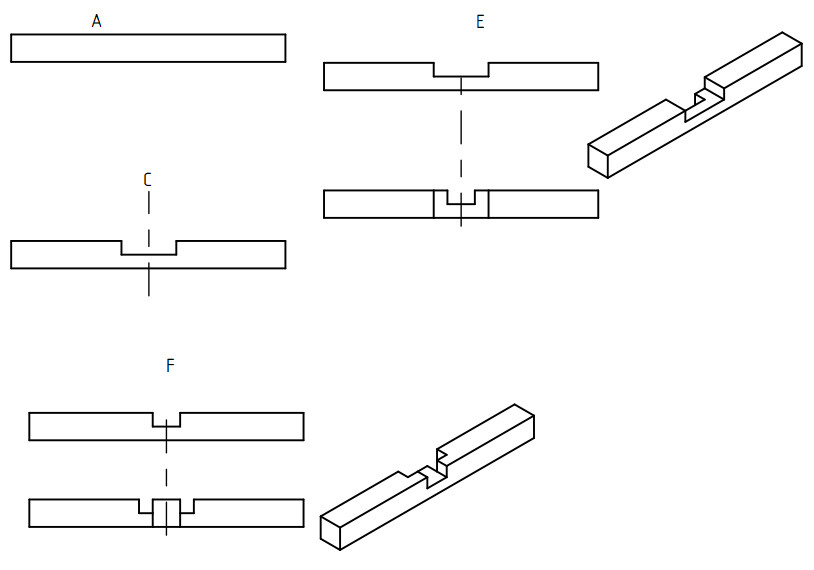

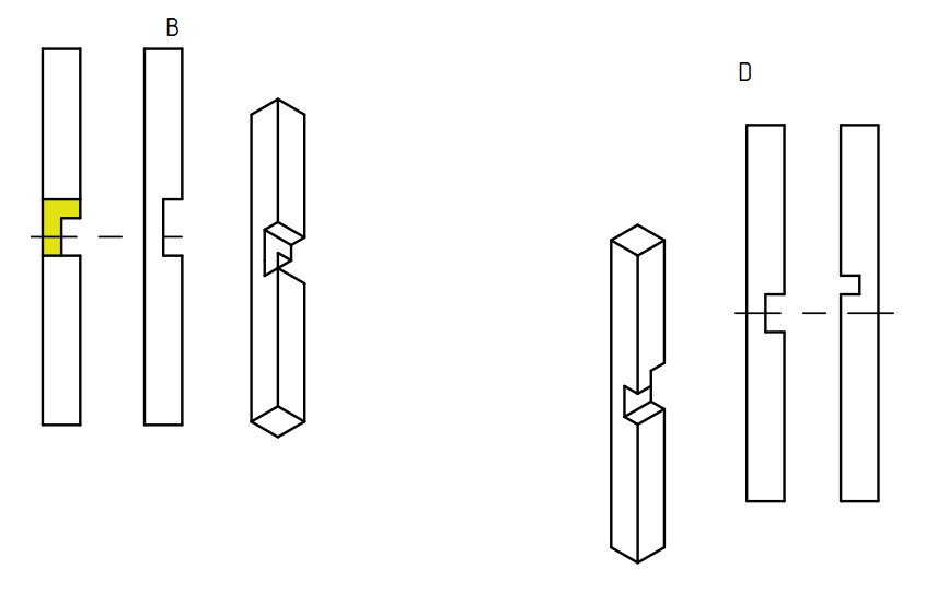

Nu fick jag ett infall och CAD:ade upp alla bitarna. Alla uttag är halva pinnens bredd i djup och multipler av halva pinnens bredd i längsled. A, C, E och F är symmetriska, B och D är det inte. Vill man få en bra låsning på slutet ska man nog göra A lite för tjock på mitten och smalna av mot ändarna så den precis kilar fast när man skjuter in den (det här får man justera in med fint sandpapper eller en putshyvel, typ ta några hundradels mm åt gången tills det känns rätt).
CAD-ritning av asymmetriska trädelar B och D med uttag och urtag för konstruktion, visar detaljer och skarvar för montering.
CAD-ritning med sex bitar märkta A, C, E och F, inklusive symmetriska och asymmetriska uttag för byggprojekt.
(minns inte om man kör första eller tredje vinkelns projektion i sverige, mitt CAD-program var iaf inställt på första som jag har för mig amerikanerna kör, såklart tvärtemot mot resten av världen.)
