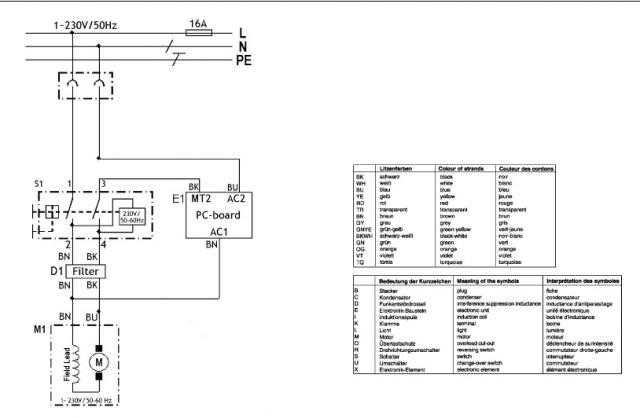

Sågen beter sig lite konstigt, arbetsmomentet innan gick hur fint som helst (klyva en 28mm 10cm lång bräda).
Startar när man sätter på den för att ca en halv sekund senare stänga av sig. Om man trycker flera gånger på rad så går det att få upp sågen i varv men den stannar ändå när man håller inne knappen.
Funderar på om överhettningsskyddet har pajjat men kan inte hitta det på sprängskissen/elschemat. Var sitter skyddet på den såg som saknar fysisk knapp för återställning?
Kollat på kretskortet och hittar en sak som är ca 25mmhög 7mm tjock och 13mm bred av keramik med bara någon sifferkombination som jag har glömt. Vad kan det vara för något?
Vad kan det vara för annat fel?

Kvalificerad gissning är att det är "PC-Board" som är överlastskyddet.
Personligen hade jag mätt och sen troligen kopplat 230V direkt på motorn, funkar det då så in med nya grejor fram till motorn, lär väl vara snyggast med sådana som passar som original.
10 centimeters långa brädor är inget hälsosamt att klyva i bordssåg så det kan kanske vara avkänning i PC-Board av klyvlängden som stannat sågen av säkerhetsskäl. Ja, det var ett skämt, inget illa menat.
