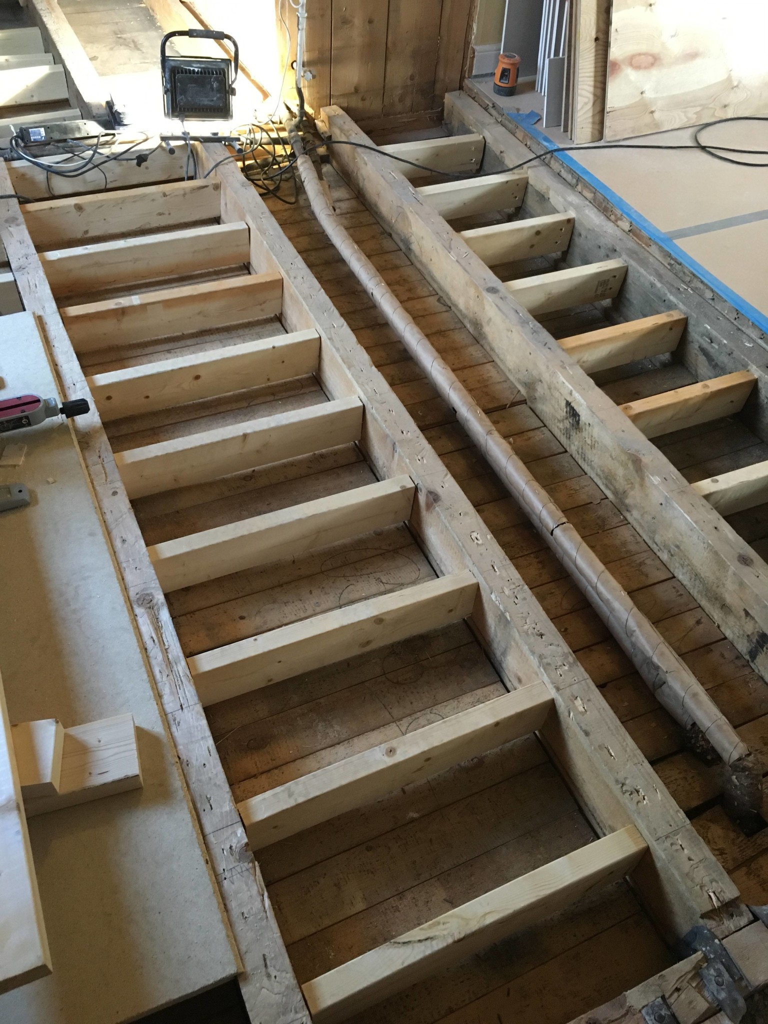

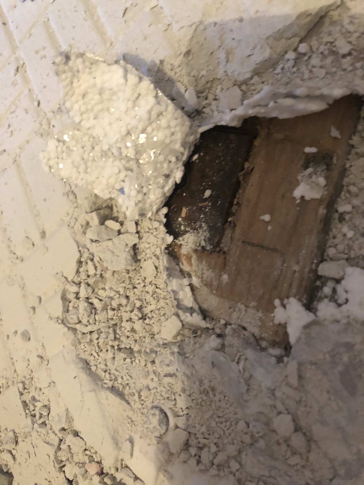

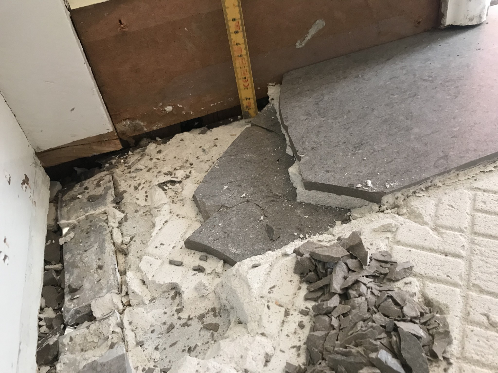

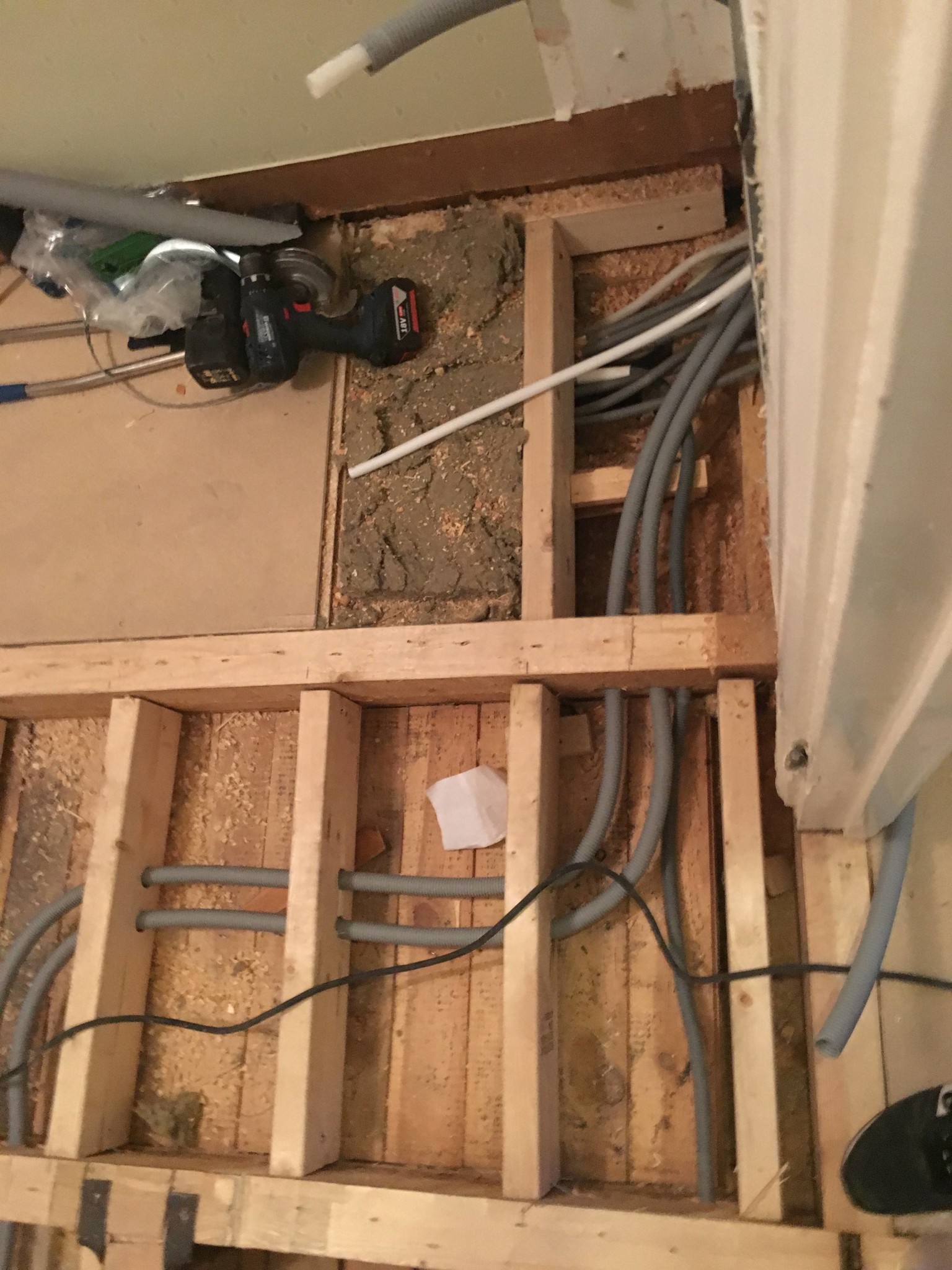

Vi har börjat riva i ett relativt nylagt klinkergolv då det dykt upp väldiga tveksamheter gällande utförandet då det börjat lossna någon platta. Tanken från början var enligt hantverkaren själv och avtalet att komplettera bjälklagets regelstomme till cc 300 som idag är mellan cc 600 och cc 700 sedan lägga spårad spån, armering, flytspackel och sedan klinkers med 30x60 plattor. Max spännvid på bjälklaget är 4,2m (2x50x180 förskjutet med 20mm i höjdled från 50-talet) och total sammanhängande yta är ca. 25kvm.
Är vi konstiga som tycker att nedan metodbyte känns tveksamt?
Deras metod
- Kortlingar nedfällt ~22mm i varje fack, 45x120 på cc 300 som har skruvats mot befintliga regelverket med glipor på många ställen(?).
- På dessa kortlingar har det sedan lagts golvspånskivor nedfällt mellan reglarna.

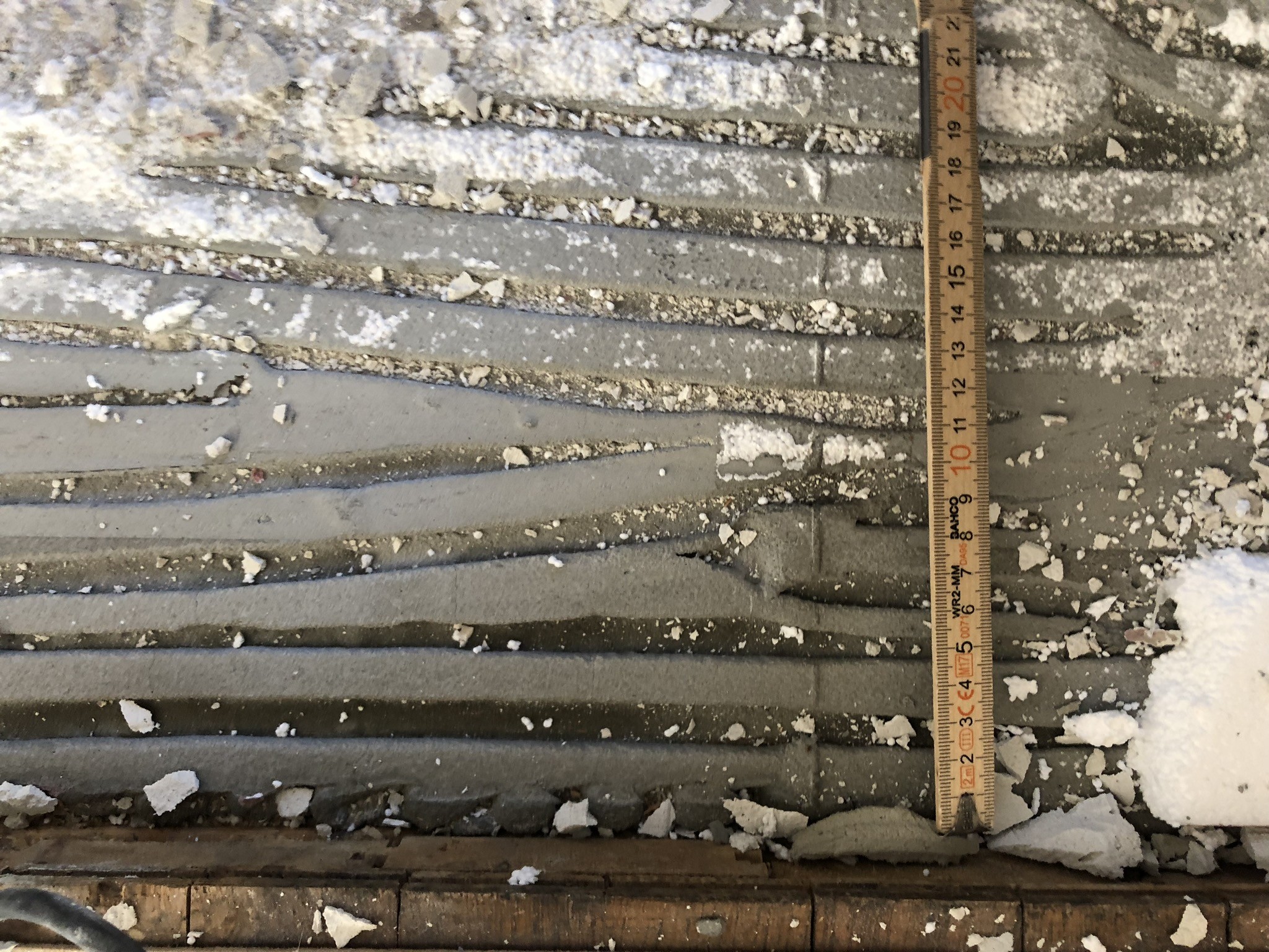

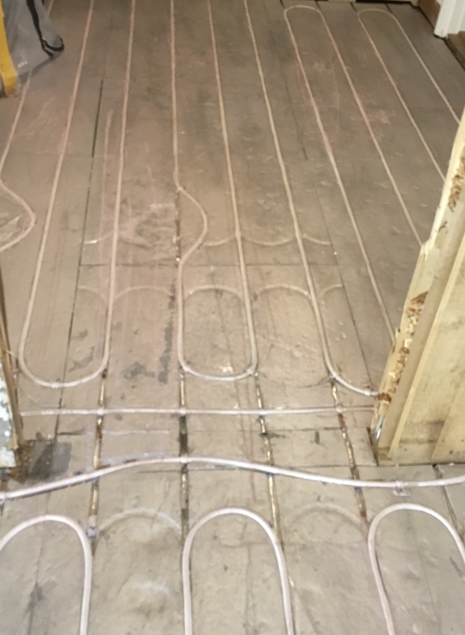

- Sedan monterades en Flooréskiva (Aluminiumbeklädd EPS) på 17mm som monterades med LIP flytfix. Där har de även karvat ur EPS från skivorna för gamla avväxlingar (där slangen tar en liten extra böj på första bilden nedan). Ytflytningen på flytfixet ser ut att ha varit dåligt på några av de ställen vi tagit upp det på
- Flooréskivan hade lagts direkt på PEX vattenrör. Slangarna passerar över en stålbalk här precis.

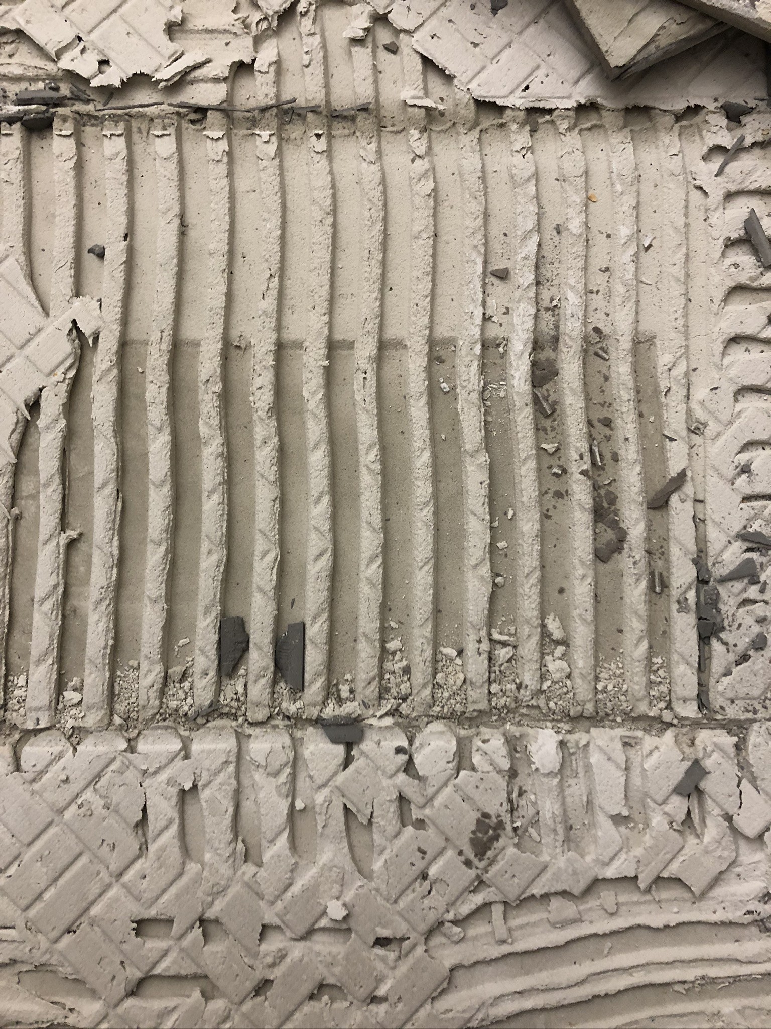

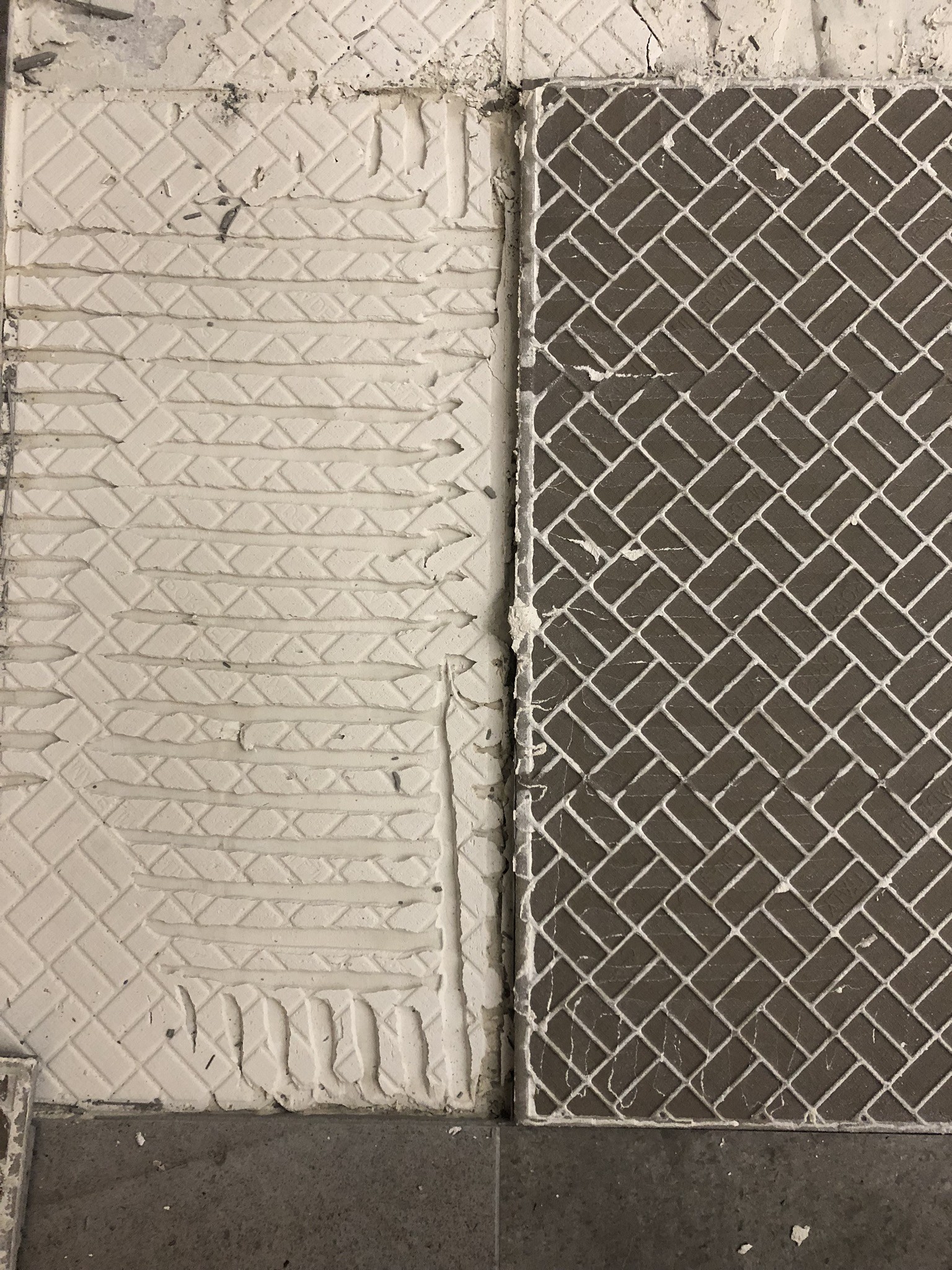

- Direkt på dessa skivor har det lagts klinker med LIP Multifix lätt. Plattor har på vissa ställen legat dubbelt och fixet har varit väldigt ojämnt applicerat. De plattor vi lyft lossnade vad vi tror är väldigt lätt och har varit väldigt rena på baksidan när de tagits upp

Två snabba kommentarer
För det första känns det spontant som det saknas en flytspackelkaka över era Flooréskivor. Ser inte hur dessa kan vara enda underlaget för klinkers
För det andra så känns det som oavsett detta så är det illavarslande om lösa klinker har dålig täckning under. Man blir fundersam då om fixet skinnat vid läggning
Det ska gå att sätta klinkrrs direkt på skivorna. Flyt behövs bara i badrum för att fixa fall. Fixet har ju helt klart skinnat sig innan klinkers är satta. Mycket klantigt.
Jag gjorde min hall på liknande sätt för 15 år sedan. Nedsänkt golvspån mellan cc60 reglar. Jag förstärkte spånskivorna med 45*45 reglar på baksidan för att öka böjmotståndet.

Kompletterande avseende fix på plåt....
LK har sitt eps16 system, där man kan sätta klinkers direkt på aluminiumplåten. I deras beskrivning så ingår ett täckande lager primer mellan plåt och fix. Det behövs troligen för fästet av fix samt korrosionsskydd av al-plåten. Jag ser annars inget problem med själva metoder och utförande av jobbet. Bjälklaget blir tillräckligt styvt. Förutom att fixet har skinnat sig innan plattsättning. De har haft bråttom och slarvat. Jättetråkigt

Sättet att stabilisera bjälklaget bygger på ett feltänkande, att bristen på styvhet hos golvreglarna fullt ut kan kompenseras genom kotlingar. 100x180 mm är för klena dimensioner för en spännvidd på 4,2 m. I det aktuella fallet blir svikten för stor och då hjälper det inte vad man använder för material högst upp. Ska golvspånskivor ha någon positiv effekt på svikten ska de ligga limskruvade ovanpå golvbjälkarna. Den bästa lösningen är att lägga in limträbalkar mellan de befintliga på en något högre höjd så att dessa tar över bärningen. Förslagsvis 140x225 mm. Om det är viktigt att hålla nere bjälklagets höjd kan du använda 165x180 mm istället.

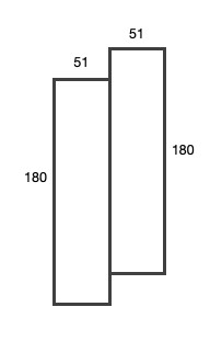

I en del av bjälklaget så är det två golvreglar som sitter ihop förskjutna i höjd med 20mm som på bilden nedan. Kan man räkna om dessa till vad det motsvarar om det endast hade varit en regel? För antar att det vare sig blir som en 51x180 eller en 102x200?
Sen så har vi fått tre konstruktionsutlåtanden (bifogade) som vi tycker är högst tvivelaktiga med märkliga resultat och konstiga slutsatser om skyddade zoner i bjälklag, tvång att utföra arbetet på ett visst sätt, att beräkningslaster är sällan förekommande. (Golvet är idag omgjort med cc300, spångolv och flytspackel)

De har aldrig mätt vad tvärsnittet/spännvidder är utan har hittat på värden utifrån vad dom tror/vill att det ska vara. Först skrev de 2x50x200 sedan har de ändrat till 2x63x200 i utlåtande 3. Vi har mätt reglarna till måtten som i bilden i mitt inlägg ovan 2x51x180 som är förskjutna i höjd med 20mm.
