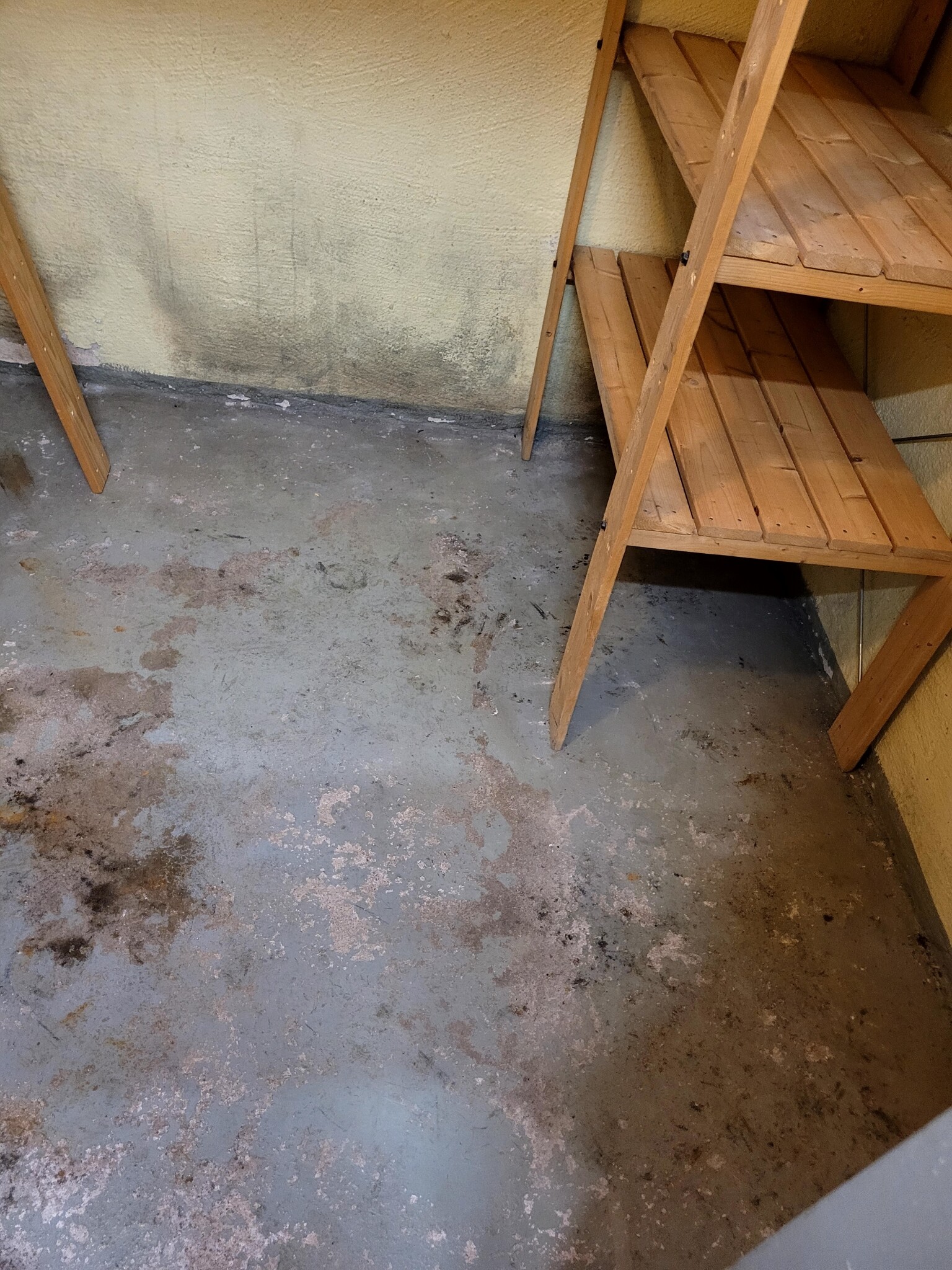

Jag fick liter klinker över och tänkte lägga i den i en gammal matkällare. Målat betonggolv (byggår 1945) med färgsläpp etc. Räcker det att tvätta, ta bort löst, prima och sedan lägga fix + kakel? Det är extremt liten användning av rummet och ingen belastning etc, så jag vill gärna lägga så lite arbete+ tid som möjligt
  • Gammalt målat betonggolv med färgsläpp och fläckar, intill trähyllor i en matkällare.
Färgen ska bort innan.
