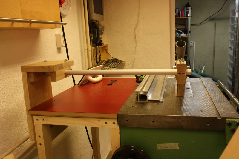

Har varit i behov av ett nytt klingskydd till min bordssåg eftersom originalskyddet var ett taffligt skydd som monterades på klyvkniven och som saknade utsug. Mina krav var som följer:
- Vettig konstruktion som inte är i vägen mer än nödvändigt
- Ej monteras på klyvkniven eller i taket (flyttar sågen ibland)
- Fungerande utsug
- Helst genomskinligt så man ser vad som händer
Tittade på diverse köbevarianter. Jänkarna har några riktigt fina skydd som dock ofta är lite klumpiga (breda) men annars ser riktigt trevliga ut. De kostar dock runt $400 vilket är alldeles för mycket. Billigare varianter som ändå verkar helt OK finns på exempelvis Axminster för runt en tusenlapp. De är dock också lite klumpiga.
Började därför leta efter inspiration till att bygga ett eget skydd. Hade jag haft en egen svets hade jag definitivt byggt ett nätt litet skydd i stål och Lexan men jag fick ge upp de tankarna eftersom det är ett företag att åka iväg och svetsa. Hittade att den amerikanska tidningen Shop Notes i nummer 92 hade en ritning med bra grundtanke. Letar man kreativt på nätet kan man hitta artikeln i en taffligt skannad variant. Det räckte dock för att kunna läsa artikeln och komma igång med eget tankearbete.

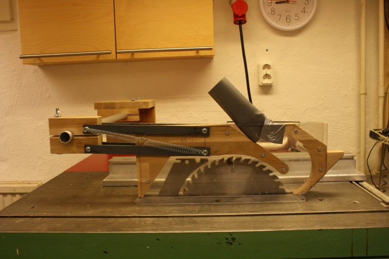

Resultatet blev som följer. Ursäkta de plottriga bakgrunderna.

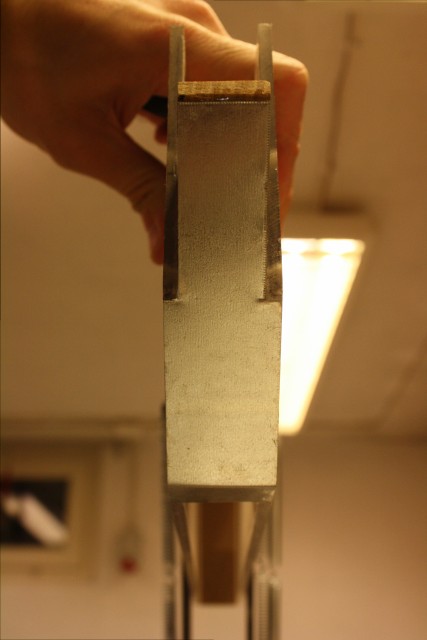

45-graderssnittet som puttar upp skyddet har jag klätt med 0,5mm galvad plåt för bättre glid. Skyddet är inte optimalt men fungerar utmärkt tills vidare. Utsuget ska snyggas upp och kommer dras med slang upp i taket. Fjädrarna vill jag byta till vettiga varianter i stället för mitt hopkok. Ska borra upp hål i bakre ekbiten för en sprint som kan användas för att hålla skyddet i uppfällt läge. Slutligen funderar jag på att borra ur en del av all ek bak i skyddet för att det ska bli lite lättare.
Skulle jag göra ett nytt skydd av samma modell hade jag övervägt att göra skyddet högre och och därmed kunnat sätta armen det sitter på lite högre upp från bordet. Jag hade även gjort klotsen som sitter på ramen större i riktning mot skyddet. Detta eftersom länkarmarna klämmer om skyddet och klotsen och gör att det blir stabilt i sidled. Slutligen hade jag övervägt att i stället för ekbitar tillverkat en formmall i MDF som hade haft något mindre yttermått än ekbitarna. Sedan hade jag försökt värmeforma remsor av Lexan runt formen och limmat in dessa Lexankurvor mellan sidorna för att på så sätt få ett lättare skydd.

Ser ju väldigt snyggt ut! High level hemmabygge.
All vikt hålls alltså uppe via röret? Eller står skyddet på bordet alt. arbetsstycket också hela tiden?
Apropå utsug ser det väl nästan lite frestande ut att koppla in det i röret, och få bort det lite mer,
samtidigt kanske det är lite för litet?
Skyddet står ju alltid på bordet eller på arbetsstycket. Fjädrarna i länkaget ser till att det behövs minimalt med kraft för att lyfta skyddet uppåt. Man kan väl säga att röret egentligen håller emot skyddet i bakkant samt ser till att via länkaget ge en i princip uppåtgående rörelse.
Många skydd, både köbe och GDS, använder sig av grövre rör och kör utsuget via röret. Jag tyckte det kändes lite klumpigt (man vill ju ha en diameter på runt 50mm) samt att jag har tight med plats till höger om röret där man hade velat koppla in dammsugaren. När jag har byggt klart mina 50mm blast gates kommer jag ha "centraldammsugare" i verkstan och kan då lätt dra ner en snabel från taket till skyddet. Både spånsug och dammsugare kommer startas automagiskt vid tillslag av sågen.

Dina uppgraderings tankar är helt rätt. Ett till tips är att montera någon form av låsning så att du kan ställa in höjden på den utan att den trillar ner på bordet / materialet. Tex på den övre armsinfästningen på skyddet montera typ ving mutter så man kan låsa där. För att det skall gå lättare att föra materialet förbi klingan och man slipper märken från skydet.

Fin och fin, det är en 20 år gammal kombinerad såg och vertikalfräs från det italienska företaget Veba Meccanica såld under Lunas namn i Sverige. Modellen heter KSF30 och har ett litet justerbord. Köptes för 5000kr inklusive några slöa klingor, två TB90-kuttrar med många stål samt lite andra tillbehör till vertikalfräsen.pär h skrev:
Jag har kapat gejdrarna till justerbordet något så att sågen får plats i min lilla verkstad. Börjar få ordning på det mesta på sågen men gejdrarna lider av ett konstruktionsfel som gör att det blir lite svårt att få bordet att exakt på tiondelen röra sig helt linjärt i alla ledder. Ska försöka fixa det vad det lider.

Är utsugsröret ett avloppsrör du har värmt och format eller något annat?
