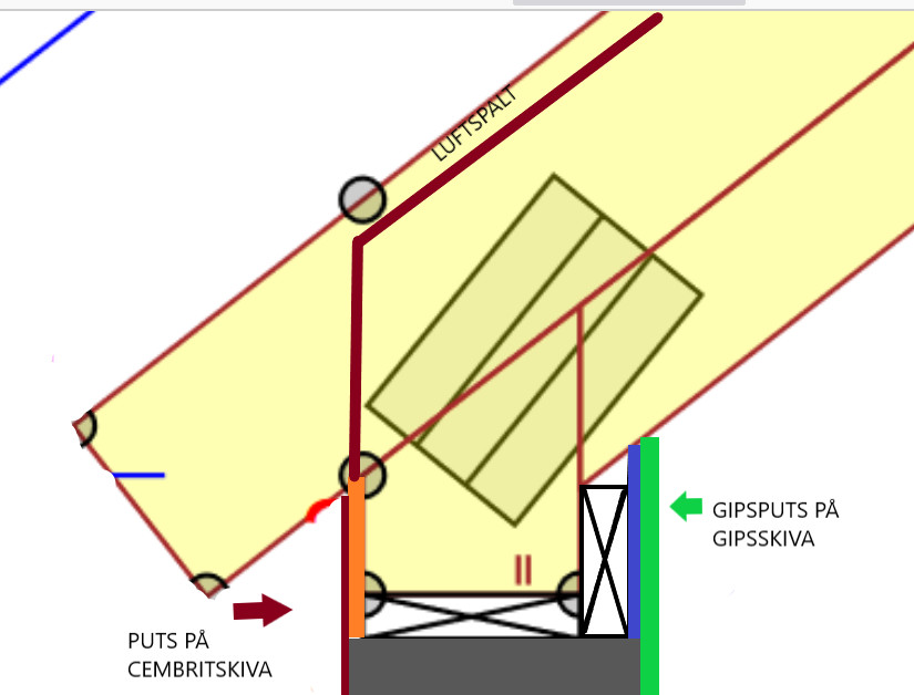

Halloj!
Jag håller på att bygga ett mindre fritidshus i lättbetong och har nyligen fått upp takstolar och tak. Håller på att klura hur jag bäst och snyggast gör för att klä in takfoten och tänkte se om det finns någon här som kan bolla tankar med mig. Jag har kommit fram till ett förslag som jag bifogar en slarvigt ritad bild på. Tanken är att då klä in hammarband+takfot utvändigt med Cembritskiva så att den livar med ytterväggen, och sedan putsa över båda. Och samma princip på insidan fast med gipsskiva och gipsputs. Någon som kan se några direkta nackdelar med detta? Hur gör jag te.x. för att övergången mellan skiva och vägg inte ska spricka? Eller det klarar putsen upp?
Tycker det blir snyggast att putsa så långt upp på väggarna som möjligt, så kör gärna något liknande alternativ enligt ovan.
