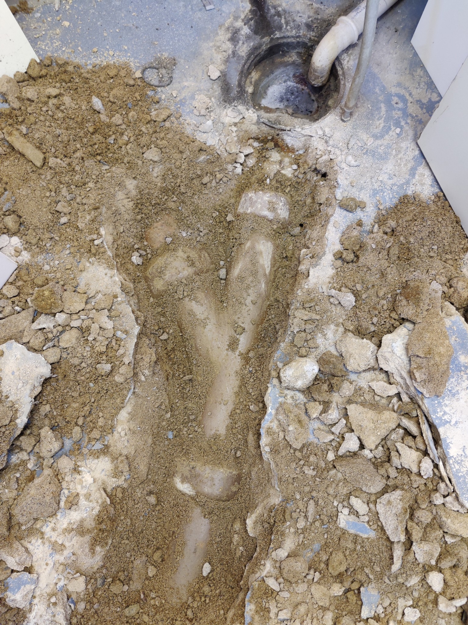

Jag ska vid dränering byta ut avloppsrören som går ut för där är det cementrör som är dåliga. Invändigt verkar det vara keramik. Är de bra så det är onödigt att bila upp hela vägen? Kanske rentav bättre än de nya plaströren?
Gräver du ändå så tycker jag att du ska byta. Om det är grova betongrör och en längre raksträcka kan du köra i plaströr i dessa utan att behöva gräva upp hela sträckan. Om detta är aktuellt förklarar jag gärna hur jag brukar gå till väga när jag gör detta.

Det är alltså inne i tvättstugan verkar det vara bara keramik. Ute är det cement som vi måste byta. Kanske har bilat detta i onödan om det egentligen inte är nåt fel på dom Vi ska väl renovera i den tvättstugan snart men vet inte om det är nån fördel med att byta ut till plaströr?
Brunnarna kanske ändå är bra att byta på ett hus byggt -39...
  • Uppbruten betonggolv i tvättstuga som visar gamla rörledningar och avlopp, med grus och cementstycken runtomkring.
Byt ut det är mitt tips. Trist att renovera och märka efter några år att det blir problem. Bila är tråkigt men det glömmer man snabbt när det är klart.
