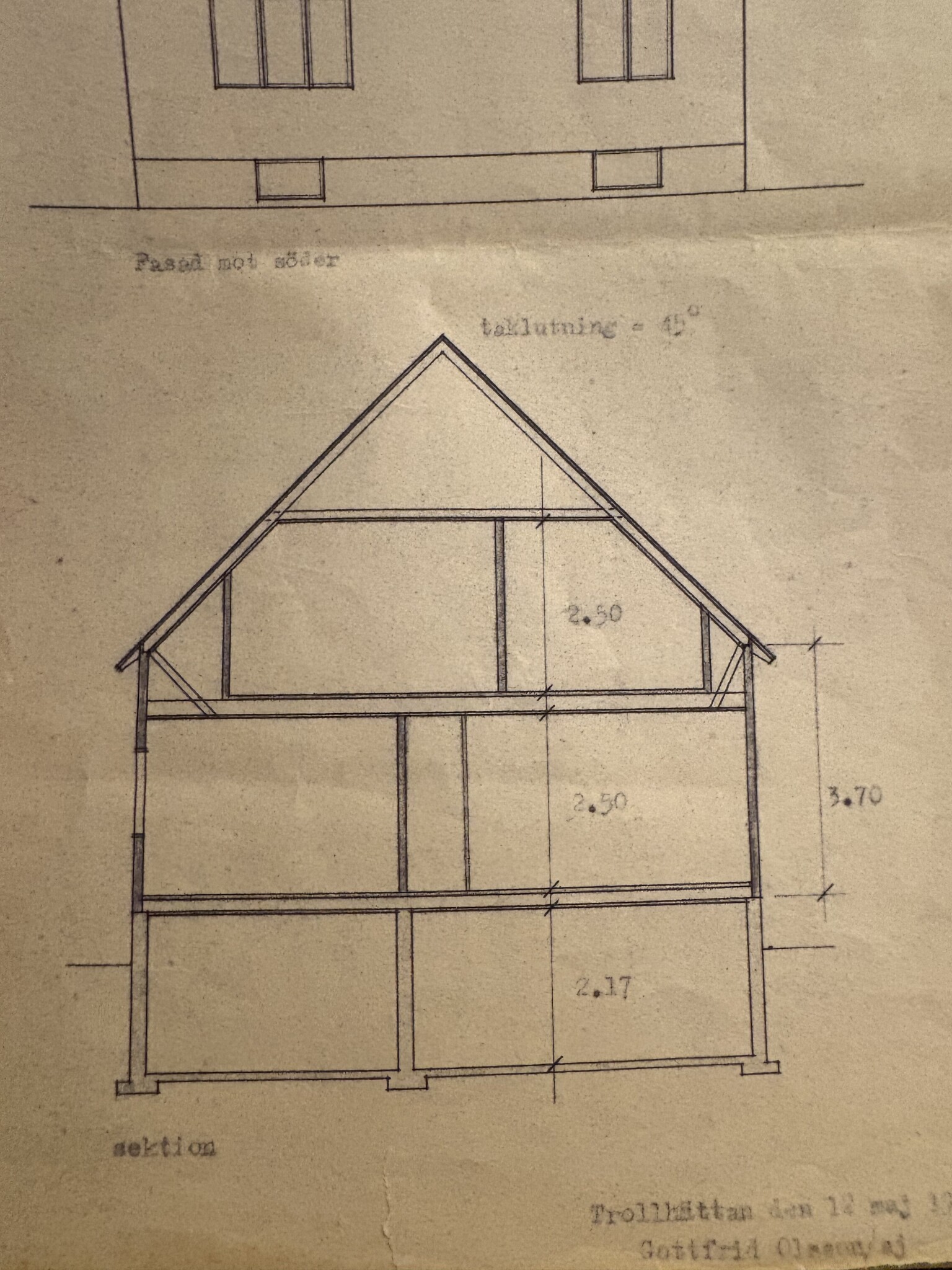

Hallå! Kan man se på denna ritningen om kattvinden är bärande?
  • Byggnadsritning med sektion och mått visar taklutning på 45 grader. Fråga om kattvindens bärförmåga.

Det är troligt att kattvindsväggarna (eller de stående reglarna, dvs. takstolarna, i dem) är bärande. Råsponten eller vad som nu täcker mellan takstolarna bidrar till att göra huset stadigt t.ex. när det blåser hårt, som jag har förstått det. Det är det normala vid den typen av takstolar och dessutom är de utritade på sektionsritningen. Se här: https://www.byggahus.se/sa-fungerar-en-takstol
