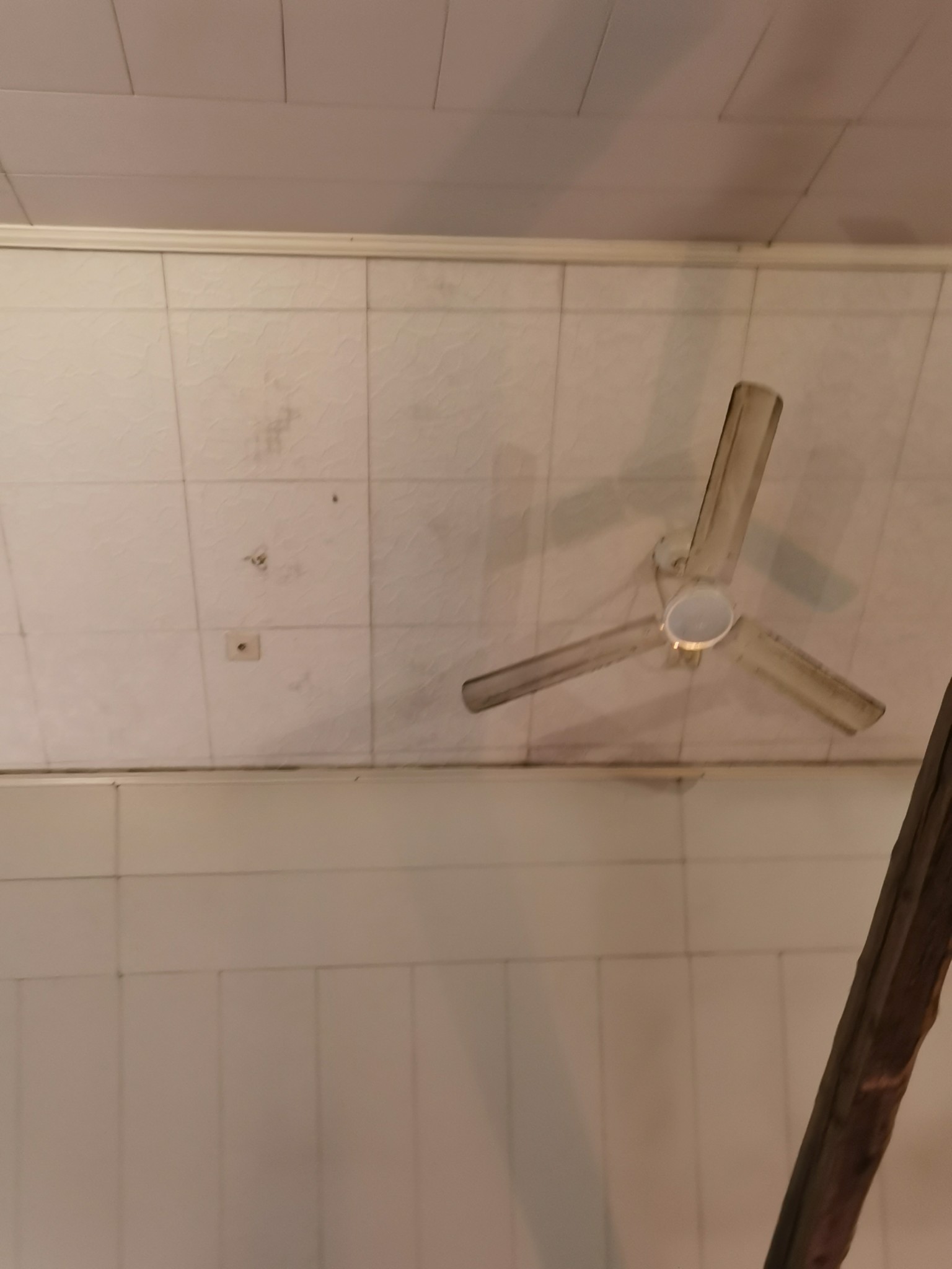

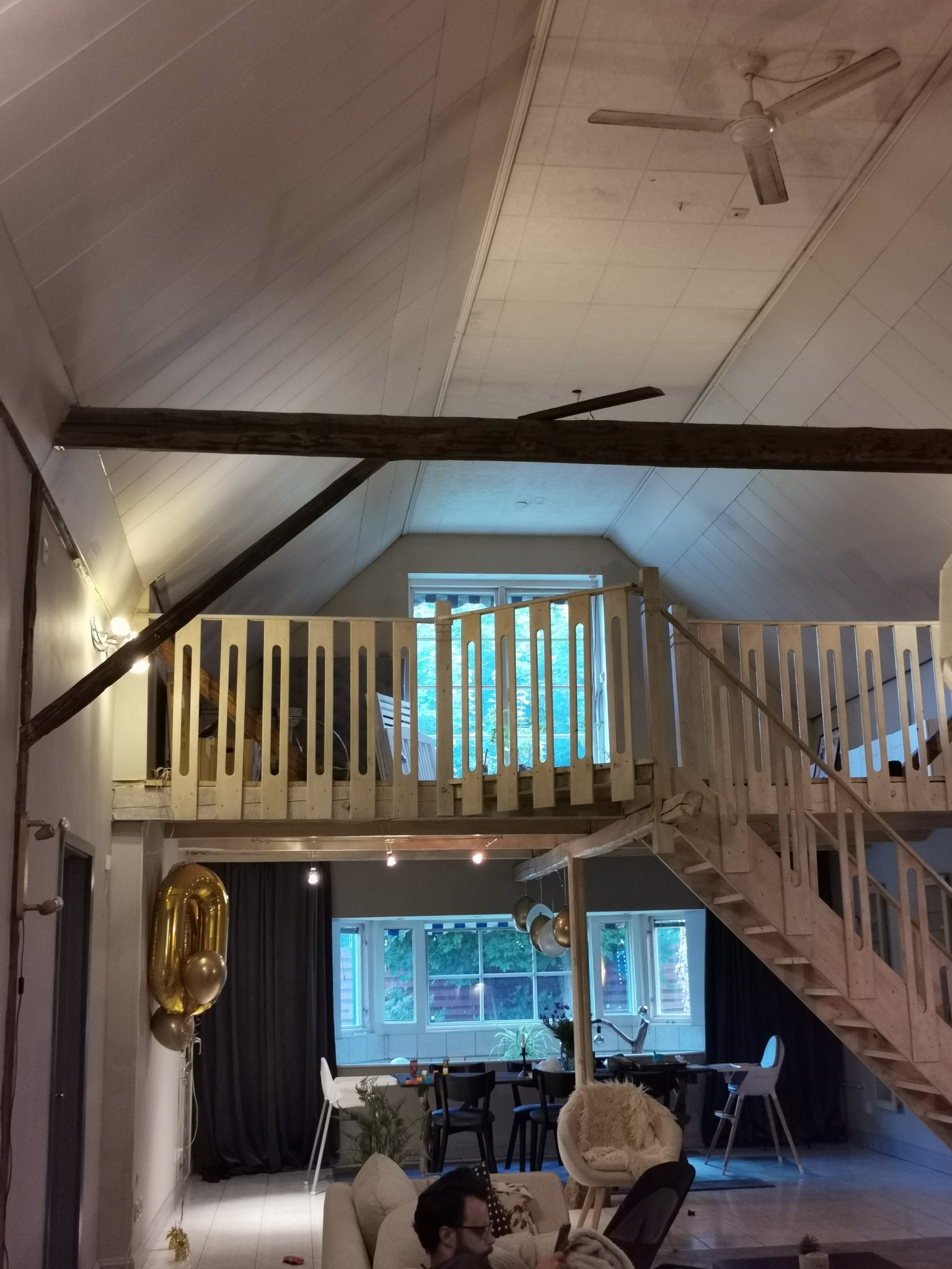

Vi köpte ett väldigt stort, gammalt och charmigt hus men med många tydliga renoveringsarbeten. Kök och allrum är i samma rum. Taket i köket hade tidigare ägaren satt fast frigolitplattor, som gulnat o är groteska för de syns att de är vad de är... Frigolit!!!! Vi tänkte äsh bara dra bort det från orginaltaket. Sagt och gjort. Herregud. Då var det 1 miljon grå hårda cementliknande kluttar som han har limmat frigoliten med, först försökte vi hacka bort dem men de var sjukt tidskrävande då det var 1 miljon stycken. Vi rev ner hela originaltaket o la nytt gipstak..
Men han har ju då lagt dessa frigolitplattor överallt i huset. I stora hallen (vilket vi får säkert göra liknande som i köket).... Men till det värsta. Vardagsrummet, är jätte högt i tak mellan 5-6 meter upp. I mitten av taket har idioten lagt frigolittak, på sidorna är väl vanliga takplattor av nått slag. Vi hade ju en idé när vi köpte huset att vi skulle göra träpaneltak..
Men här sitter vi under det fula taket och kollar upp på den äckliga frigoliten och vi vet varken in eller ut hur vi ska kunna snygga till detta... Vi har människor runt oss som är duktiga och händiga. Men jag skriver här för att se om andra har råd och tips.. Hur hade ni gjort??

  • Interiör av ett högt vardagsrum med frigolittak, trätrappa, galleri och en fläkt.
  • Gammalt tak med gulnade frigolitplattor och en fläkt, visar behov av renovering.
  • Kök med sammansatt allrum som visar tak med runda frigolitplattor, ljusa träskåp och köksö med diskho.

Det är väl någon slags taffligt försök att tilläggsisolera.
Vanlig frigolit är också brandfarligt och avger otrevliga gifter när det brinner, så jag skulle ta bort alltihop.
Sanaz
Är väl bara att hyra och bygga ihop en liten rullbar aluminiumställning i vardagsrummet, klättra upp, ta bort takplattorna och spika fast den panel du tänkt ha där.
