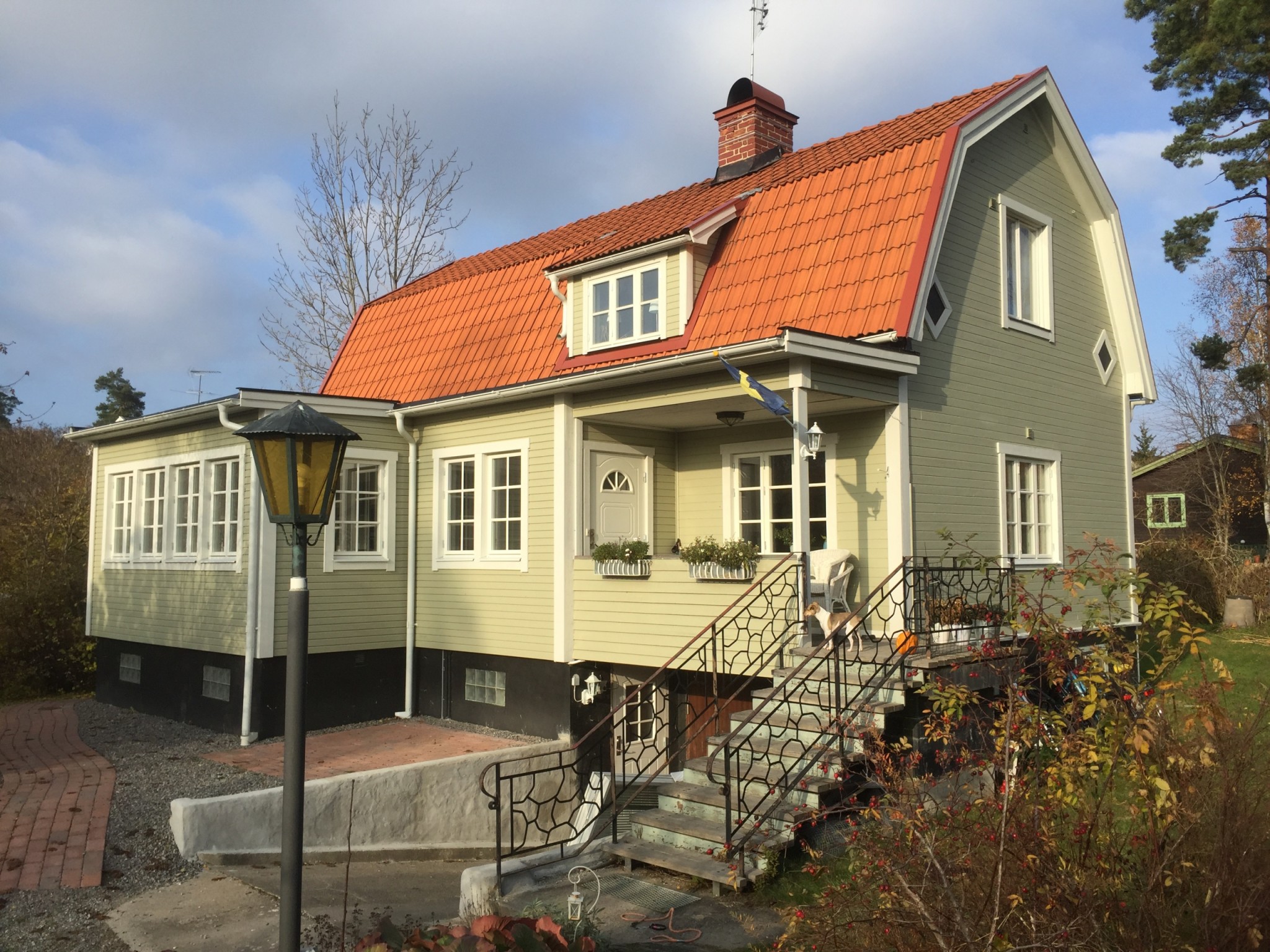

Hade också velat ha mina i liv med fasaden men då jag inte tänkte så långt när jag tillägsisolerade så fick de sitta 70mm in för att få något att skruva i. Ser helt ok ut.
