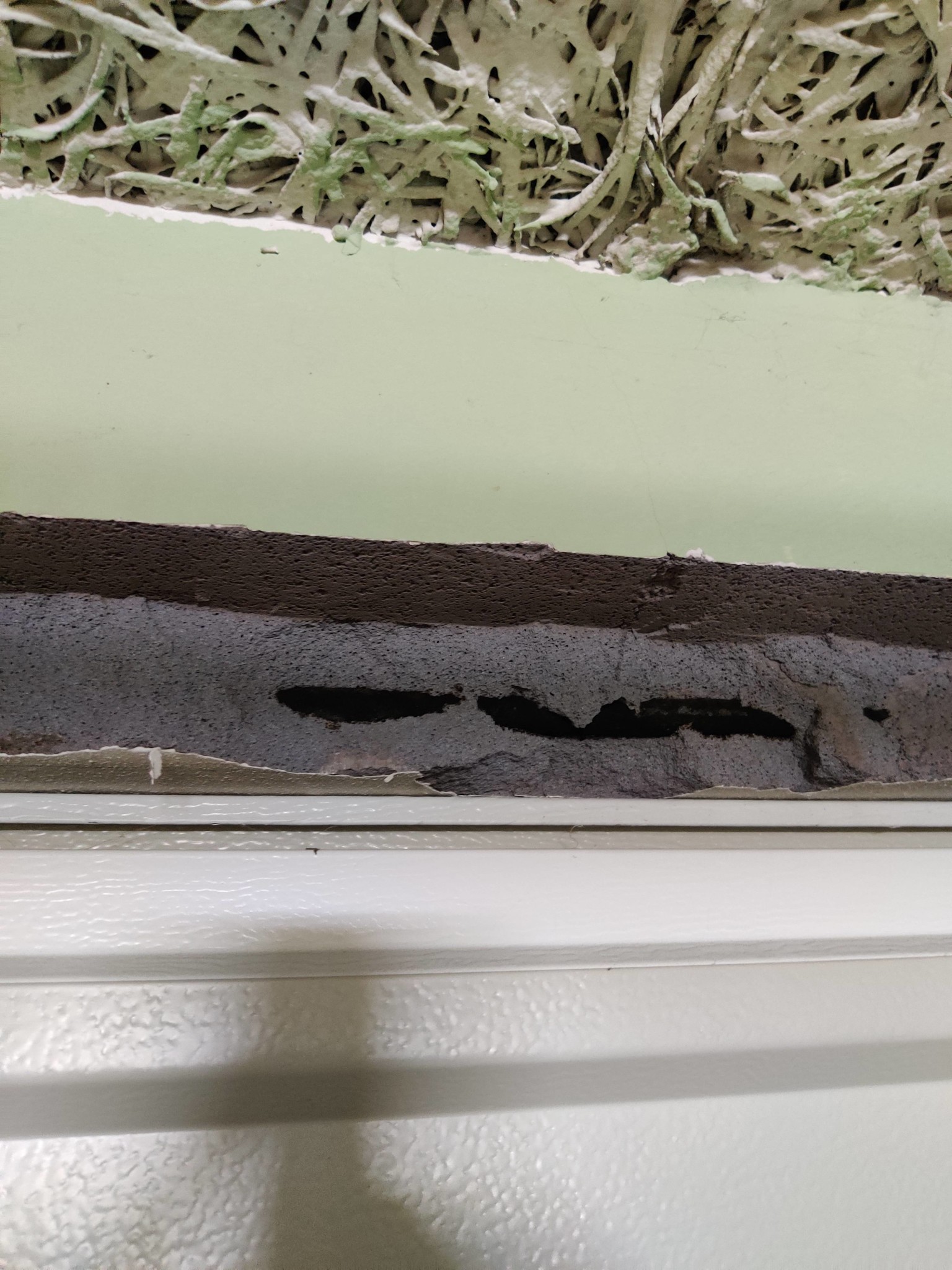

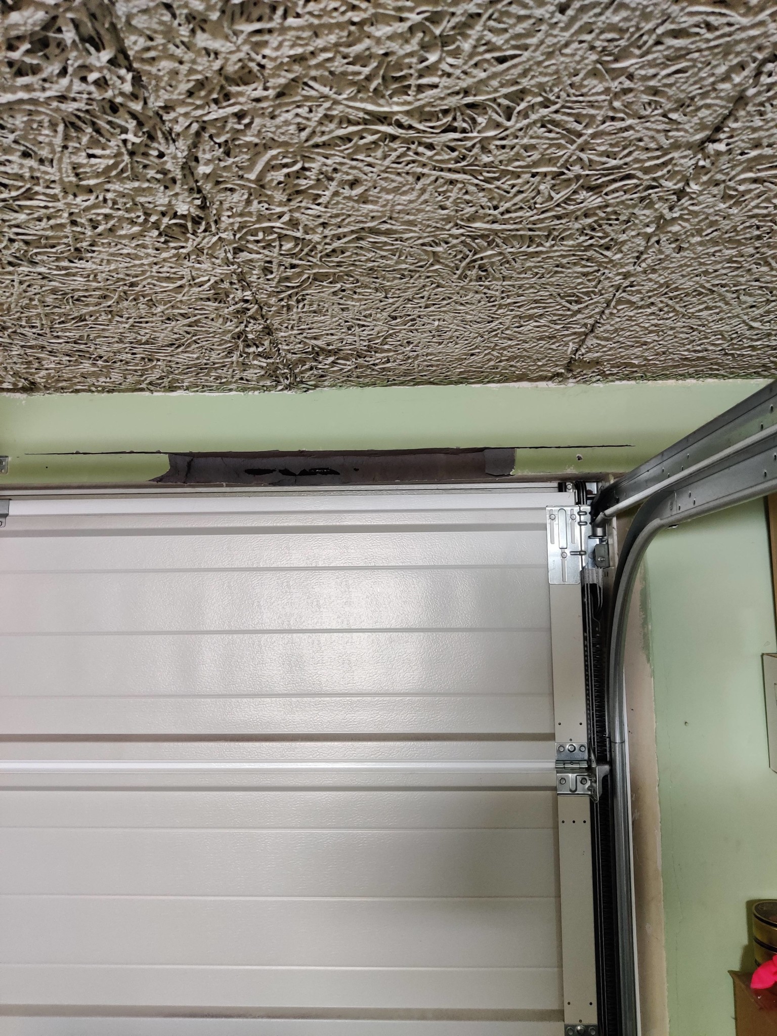

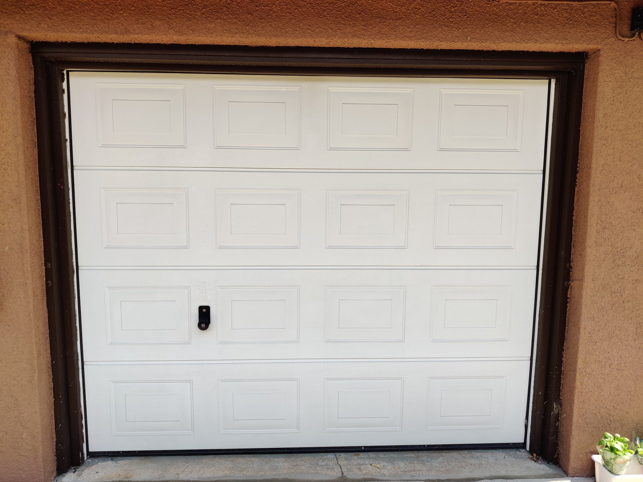

Ska göra plats för en ny takskjutport och behöver för den nya modellen 12 cm fri innerhöjd. Eftersom endast 9 cm fri höjd fanns gav jag mig in på att kapa bort ca 4 cm av den lättbetong som finns ovanför och på så sätt skapa den innerhöjd som krävs med lite marginal.
Problemet är att jag stött på ett horisontellt armeringsjärn mitt i den delen av betongen som ska bort. Järnet ser ut att vara 16 mm och är helt slätt. Jag hade räknat med att det fanns armeringsjärn men hade hoppats på att de skulle ligga utanför den lilla volym som ska bort. Hur löser man hållfastheten om armeringen måste tas bort? Att kapa utan att förstärka upp känns knappast som ett alternativ. Stången ser ut att gå längs hela ovansidan av porten. Hela huset är byggt av lättbetong.
Tacksam för respons då el är mitt huvudområde och inte betong!
  • Lättbetongvägg med synligt kapningsförsök ovanför en garageport, exponerar ett horisontellt armeringsjärn.
  • Armeringsjärn i lättbetong ovanför en garageport, med delvis kapad betong för höjdjustering.
  • Stängd vit takskjutport monterad i husfasad av lättbetong.

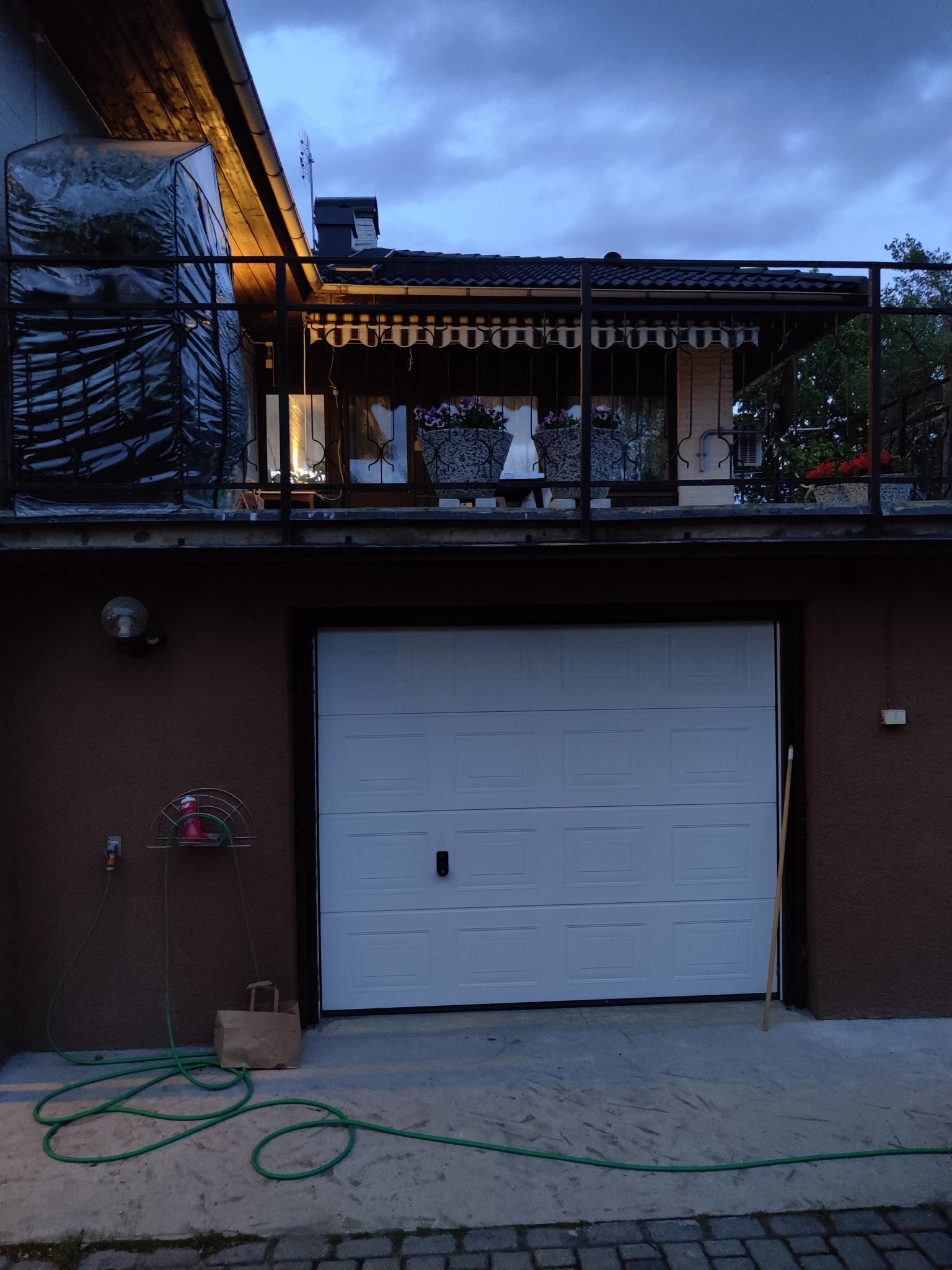

Vad finns ovan garageporten? 5 våningar med tung utrustning eller ett papptak?
Ovanför finns en terass med plattor av utomhusklinkers, totalt ca 30 m2. Ingen boyta eller flera våningar alltså.
  • Kvällsbild av en byggnad med garageport i förgrunden och en terrass ovanpå med klinkers och blomkrukor.
Bästa svaret
S

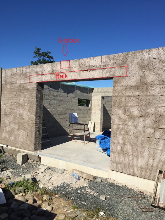

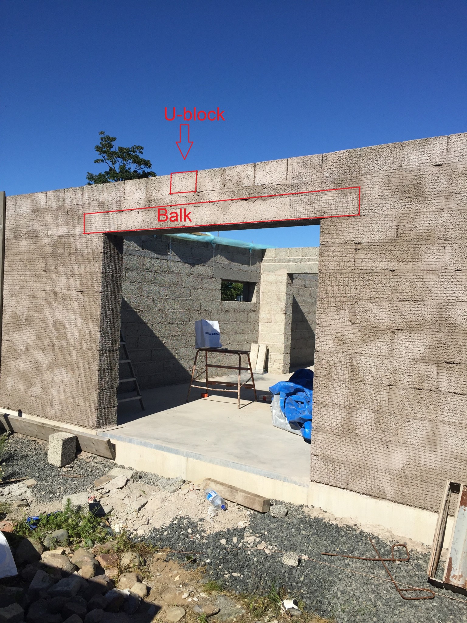

Jag skulle tro att det är en balk som ligger ovanför porten och den vilar på väggarna 0,5m på vart sida om porten. Den har inget med spänningar i väggarna. Det viktigaste är att balken kan bära lika mycket efter ingreppet som den gör idag.
Ovan balken kan det vara gjutning i U-block runt alla väggar med armering som håller ihop allt.
Ladji

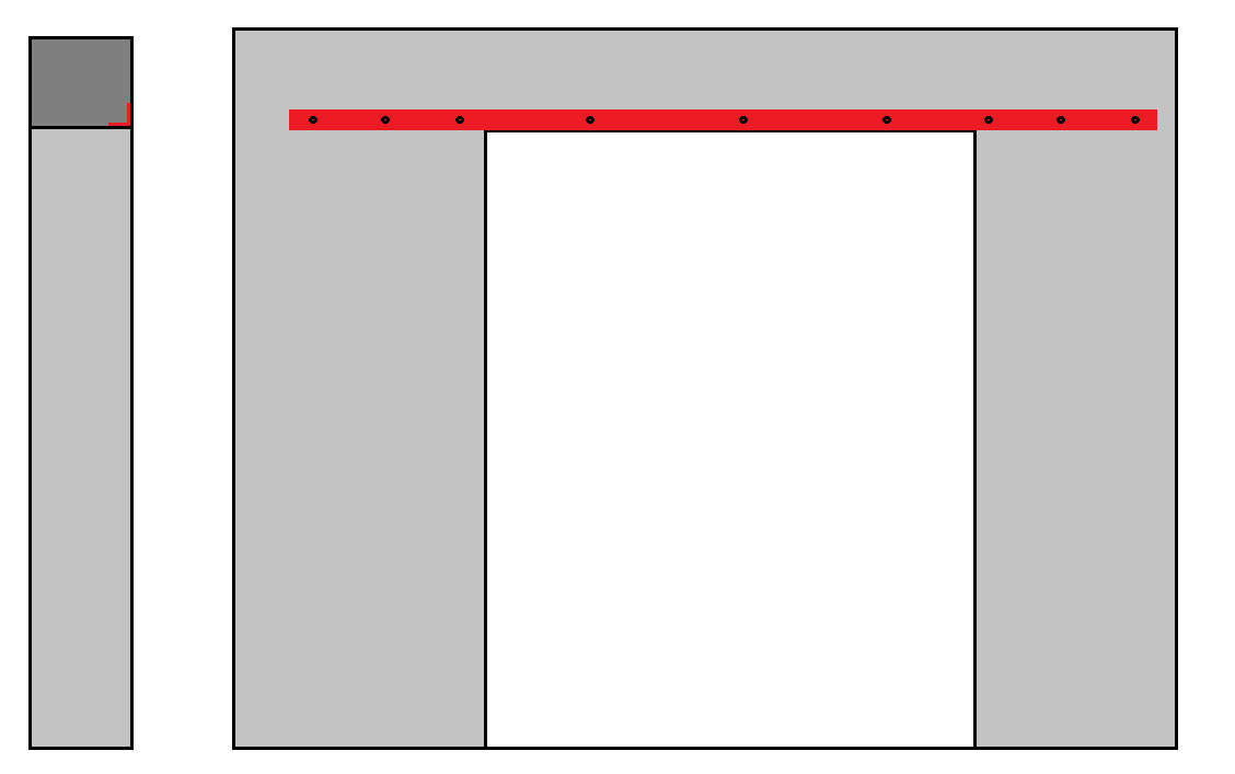

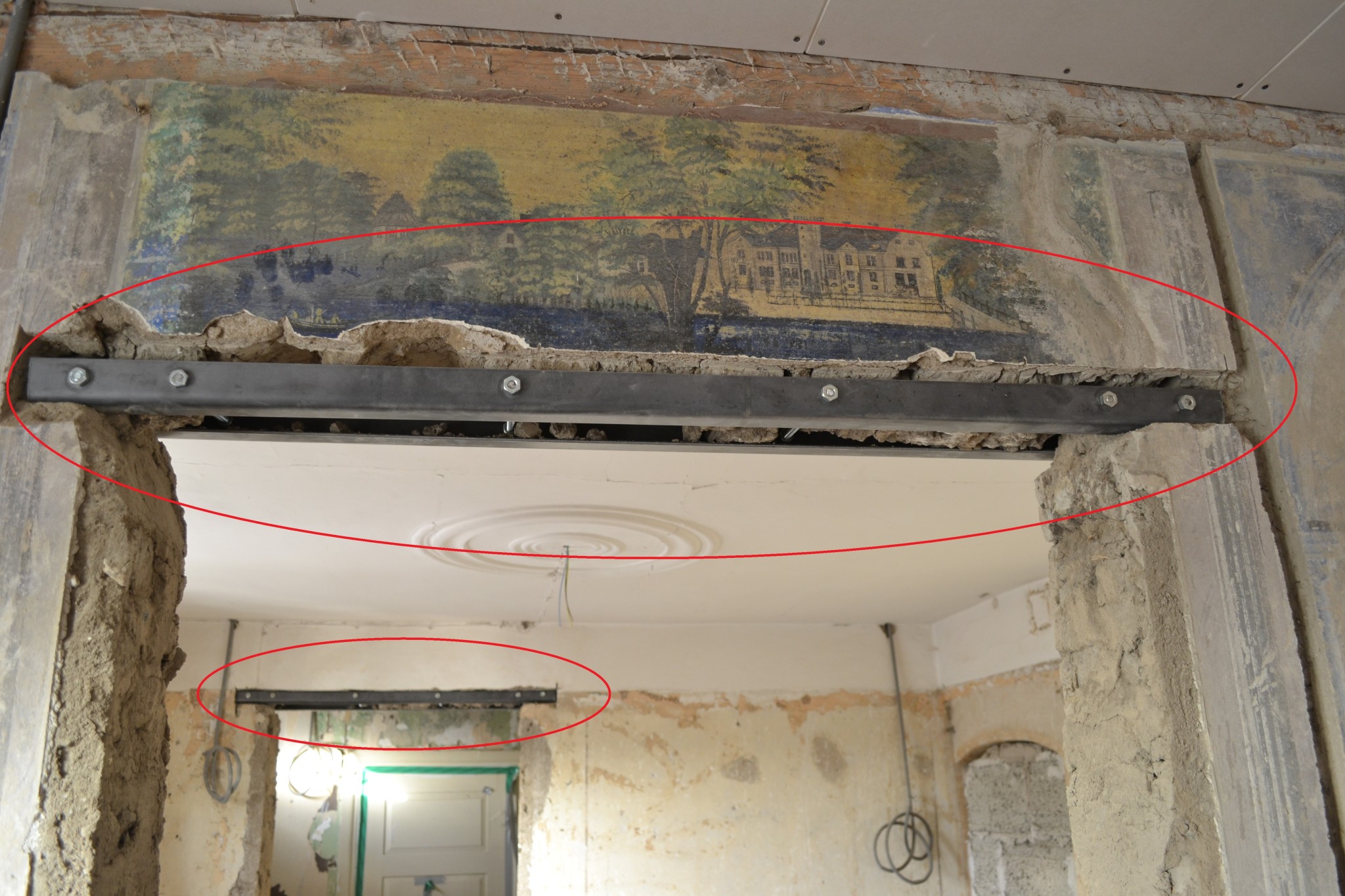

Vet inte riktigt hur det ser ut, men hyr stöttor och ställ dem under balken och tryck en rejäl regel upp i balken med 2-3 stöttor.
Ja, det har betydelse att gå ut med L-järnet på väggarna. Sitter det bara under balken i öppningen så är det knappt mer än en onödig vikt som hänger där. Du får tänka att du karvar bort delar av balken och denna försvagning måste ersättas med stålet. 0,5m per sida om porten borde räcka.
Tryck in lite ankarmassa innan du pressar in stålet så alla håligheter fylls ut. Bulta sedan fast järnet i väggen som på bilden.
Plattjärn är väldigt flexiga av sig. Ett L-järn är mycket styvare.

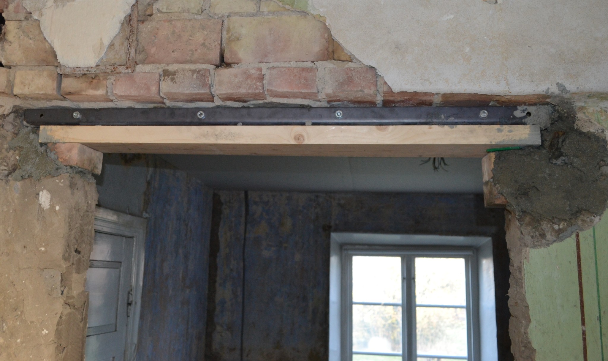

Jag tänkte mer att du skär ut ett spår 60mm in i väggen och hackar dig kanske in en 20mm in i väggen så du kan skjuta in L-järnet och putsa över det. Lite som bilden visar.
L-järn fastbultat ovanför en dörröppning för att förstärka balken enligt beskrivning.
