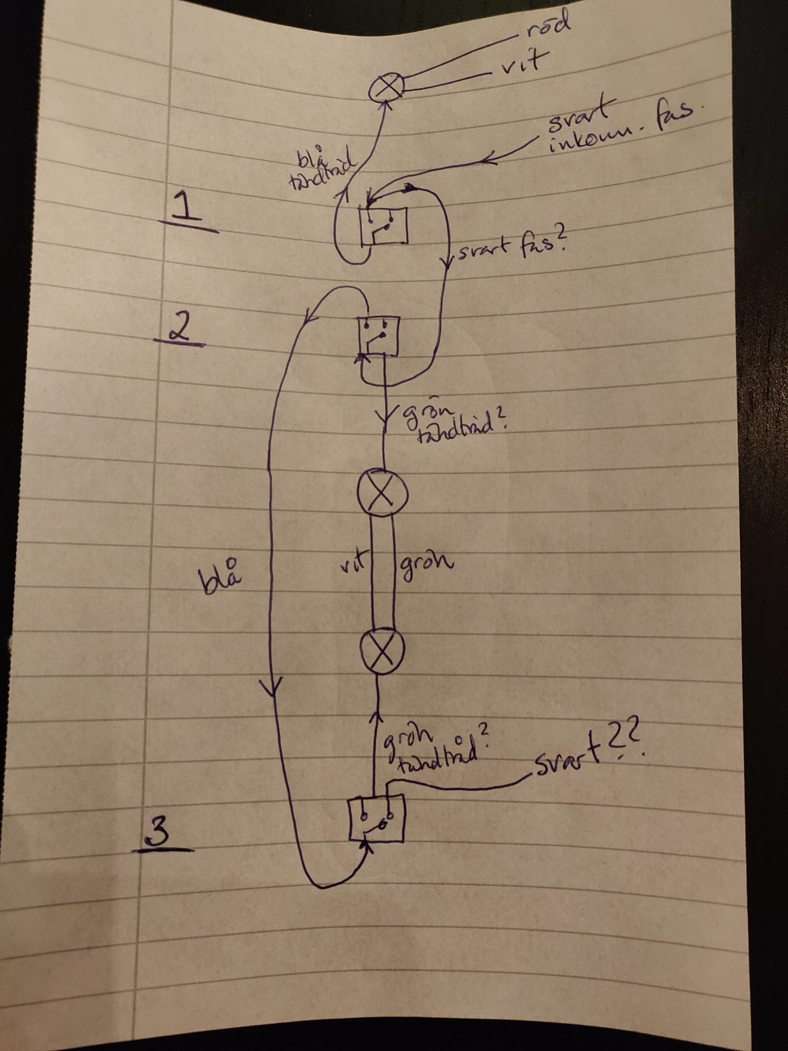

Har målat om en vägg och tänkte byta ut de gulnade strömbrytarna mot nya. Får dock inte ihop hur nuvarande kopplingen är gjord. Kan givetvis byta brytarna ändå men tycker om att förstå...
Kan någon snäll själ försöka förklara för mig?
Brytare 1 styr en utelampa, inga större konstigheter förutom att jag tycker kopplingen är bakvänd? Slö elektriker eller har jag missat något?
Brytare 2 styr tillsammans med brytare 3 två stycken halllampor. (Trappkoppling)
Behöver brytare 3 egen fas (svart kabel)? Borde kopplingen inte vara omvänd?
Vad har vit kabel mellan halllamporna för funktion?
Har jag missförstått kopplingsschemat?
Jag tror du gjort en halvmiss på brytarsymbolen. Vanlig sparkopplad trapp, svart fas, vit nolla, grön tänder och blå "gemensam" på P/L mellan trappbrytarna.

Jag är med på svart fas, vit nolla, grön är tändtråd.

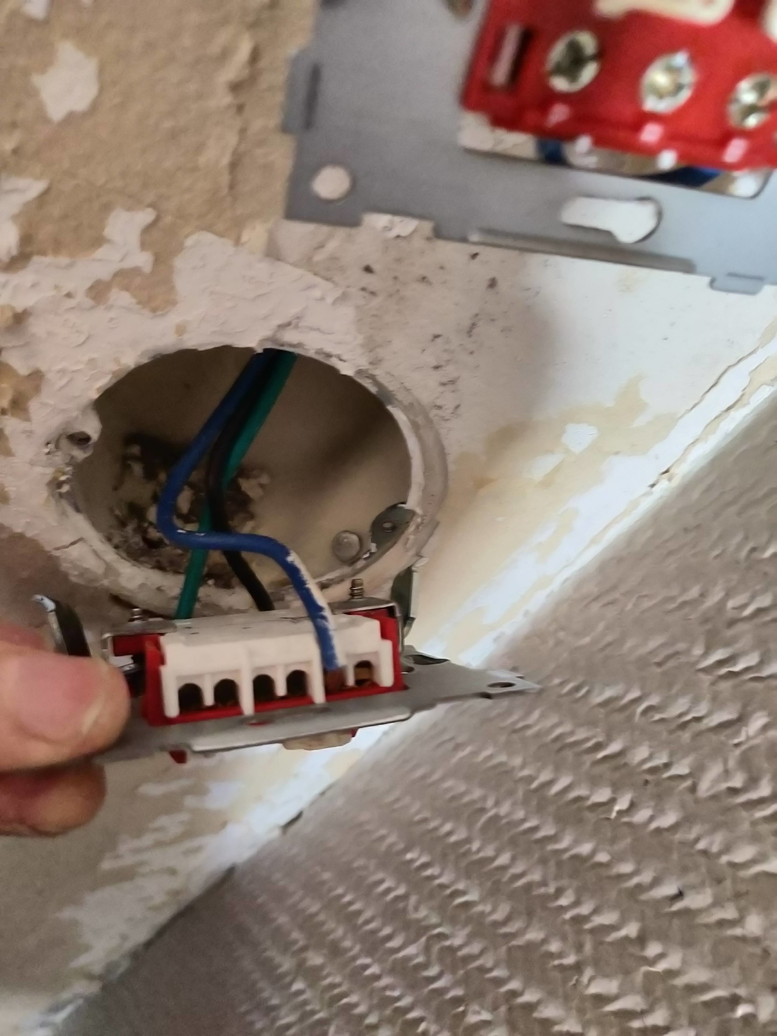

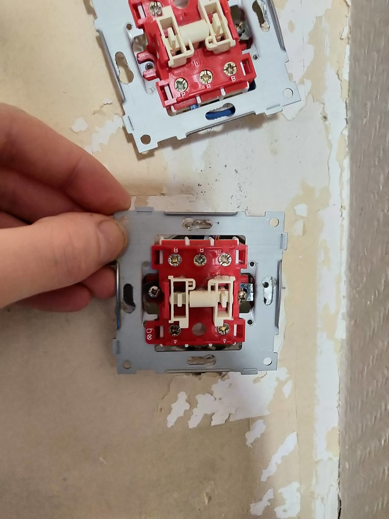

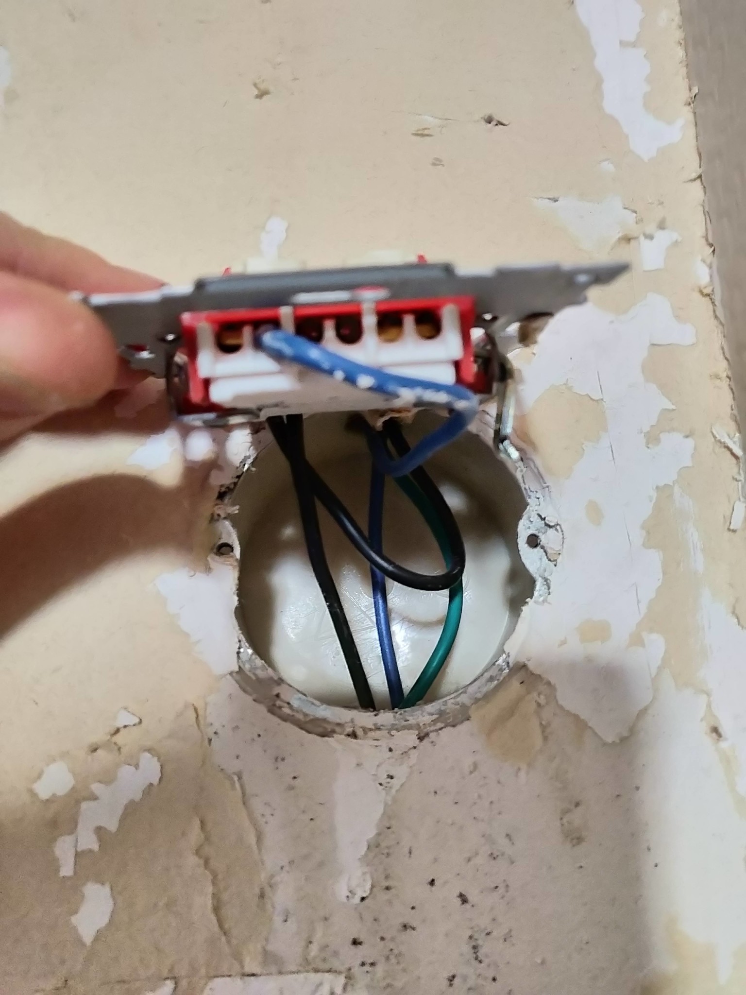

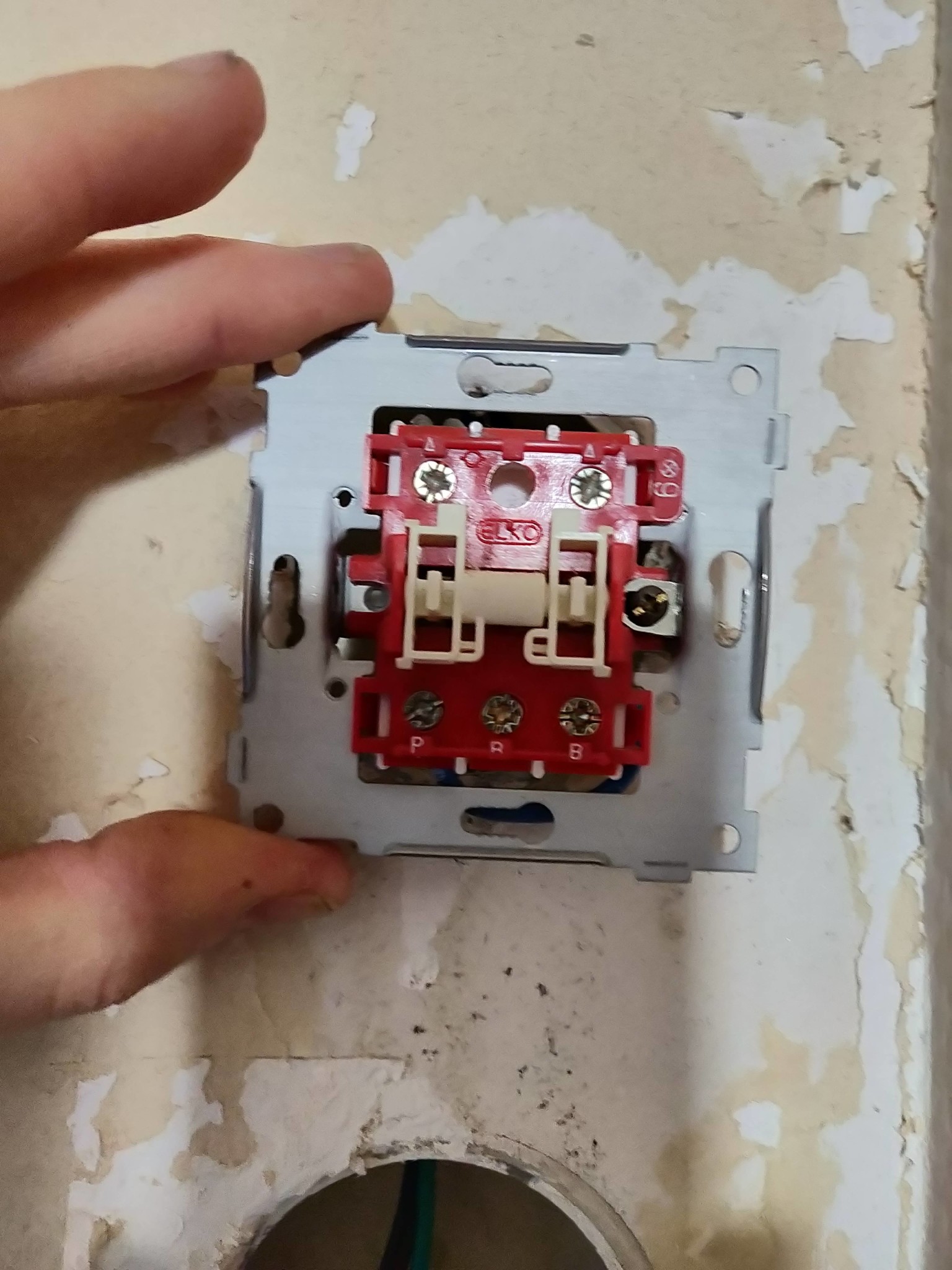

Bifogar bilder på verklig koppling i brytare 1 och 2, är inte riktigt med på vad du menar i övrigt

På brytare 1 skulle svarta suttit på ”P” och blå på en av pilarna ut. (Detta har dock ingen praktisk betydelse i ditt fall)

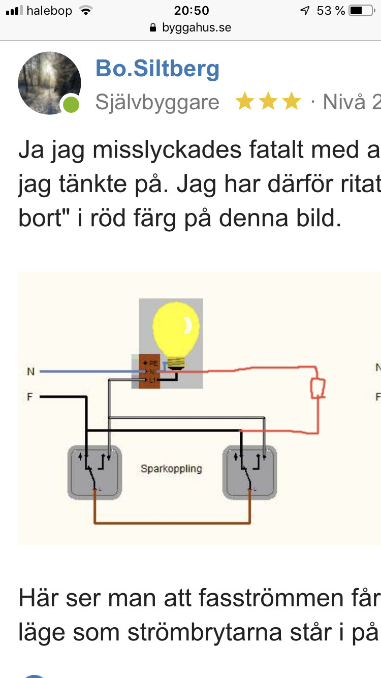

Brytare 2 o 3 är sparkopplade, lånar bild från @Bo.Siltberg
Bortse helt från det orangea Bo ritat
-Din blå mellan brytare 2 o 3 motsvarar den bruna i Bos bild
Dina gröna motsvarar Bos vita
Din vita motsvarar Bos blå
den röda skulle kunna vara jord om elinstallationen är gammal.
Det finns två sätt att göra en trappkoppling. Det ena sättet innebär att att fasen är ansluten i båda brytarna. Din trappkoppling ser ut att vara helt korrekt utförd enligt det sättet att koppla. Vad menar du med att kopplingen borde vara omvänd? Brytare ett går att vända på om du vill, men inte brytarna i trappkopplingen.

Tusen tack, klantigt formulerat av mig. Menade att vända själva brytaren (1). Precis så som ni påpekar, känns lättare för mig att förstå då även om det inte har någon praktisk betydelse![]()
Det finns ytterligare sätt. Det är inte tillåtet, men man kan stöta på det. Dock inte aktuellt här.
Och när jag ser vilken brytare det handlar om så vill jag bara påpeka att den har inte gulnat pga ålderdom utan dom tillverkades i två vita kulörer. Den ena var EUROPAVIT och den var lite gul redan som ny, samt en annan kulör som hette FJÄLLVIT och den var vit.
Det du har där är Elko RS, en utmärkt apparatserie. Vill du göra det lätt för dig struntar du i att byta brytarna och sätter på ny ram och vippa på dem istället. Både ram (1-fack) och vippa finns som reservdelar att beställa från t.ex. elbutik.se. Inte nämnvärt billigare men du behöver inte kludda alls med elen.
