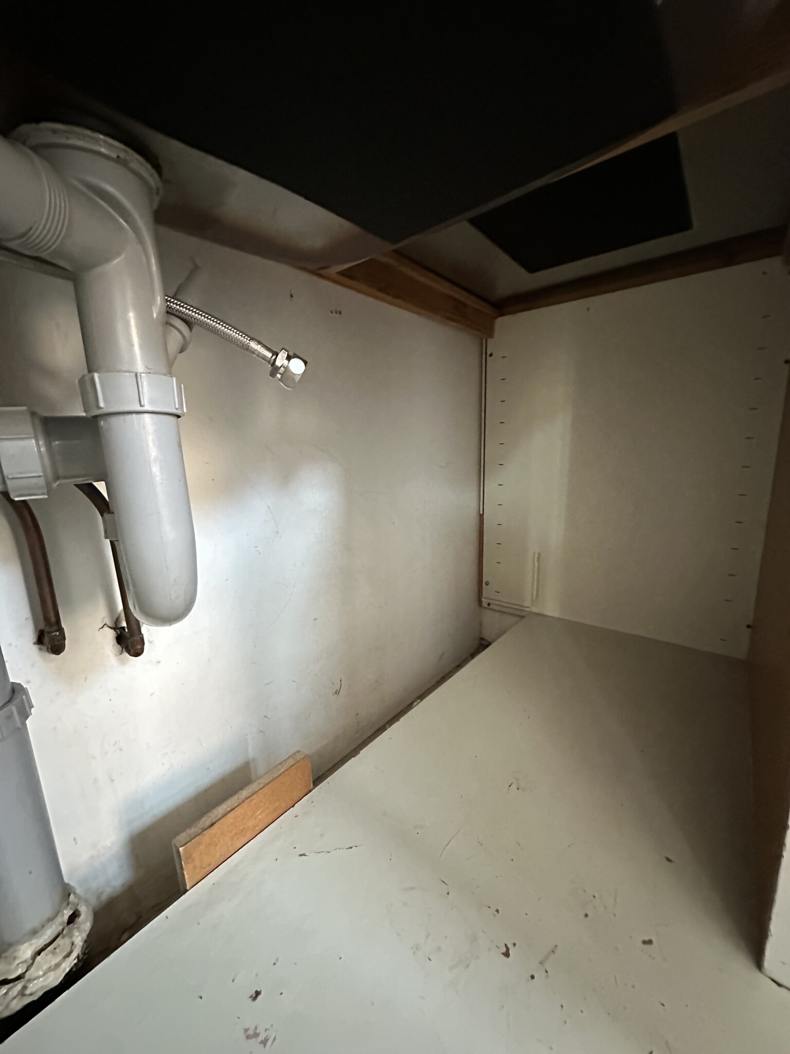

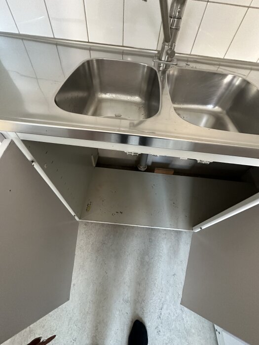

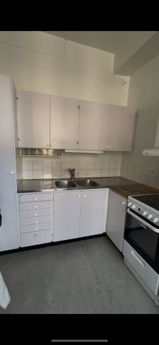

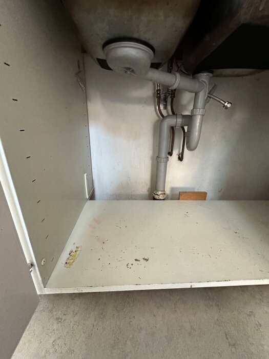

Vore så tacksam om någon kan ge ett svar eller tips och råd annars. Undrar om det är möjligt att installera en bänkdiskmaskin i denna lägenhet (se bilder). Man kanske kan ha den i skåpet under diskbänken om det inte skulle fungera att installera den på diskbänken?
Lägenheten är byggd 1884, och jag vet att det inte är möjligt att installera en vanlig stor diskmaskin. Men tänker att bänkdiskmaskin borde vara möjligt.
  • Under diskbänken i köket med dubbla hoar, skåpet är öppet för att visa utrymmet där en diskmaskin kan placeras, rör synliga.
  • Skåp under diskbänken med synliga rör och hyllplan, möjlig plats för en bänkdiskmaskin i en lägenhet från 1884.

  • Kök med vita skåp, dubbel diskho och kaklad vägg. Diskuteras möjligheten att installera bänkdiskmaskin.

Hej, ser ut som att det saknas ett eluttag till maskinen, men i övrigt finns det väl inget som hindrar dig att montera en diskmaskin? (Ddet finns en blandare med vattenanslutning för diskmaskin och avloppet går också att koppla in).
Antingen en bänkmaskin eller t ex genom att byta ut något skåp mot en maskin i lämplig storlek.
Är det en hyresrätt behöver du nog prata med hyresvärden innan du plockar ut skåp.

Grejorna du har på bilderna är troligen nyare än från 1884, så en till ännu nyare pryl kan inte sägas utgöra något väldigt allvarligt stilbrott.

Vattenanslutningen under bänken är ju lite opraktiskt om man vill ha diskmaskinen på bänken. Antingen får du byta blandare eller komplettera den befintliga med en anslutning ovan bänk (om det är möjligt på just den modellen).
