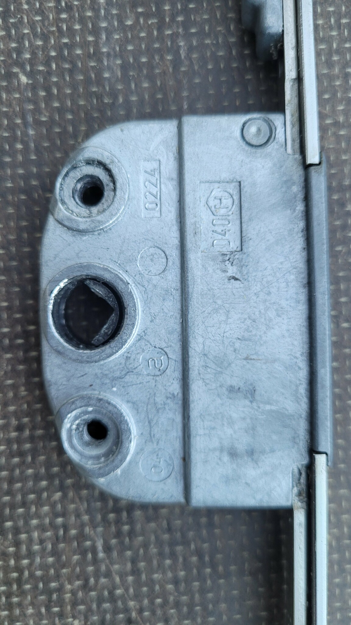

Låshuset i min altandörr har gått sönder (fyrkantsgreppet i låshuset har gått sönder). Tillverkaren heter Skånebeslag och dörren är nog ca 15 år gammal. Min lokala låssmed kan inte hjälpa mig för att det är ett udda fabrikat. Kan man på något sätt laga detta? Kan man byta hela spanjoletten? Känns onödigt att byta hela dörren för att låshuset har gått sönder.
Den ser ju ganska lik ut som denna:
https://www.skanebeslag.se/produkte...anjolett-hautau-gr9-dorn-40-l2100-3-kilkolvar
Kanske man kan köpa enbart låshuset?

Visst kan man byta spanjolett. Det har jag gjort ett antal gånger. Kontakta t.ex. https://www.skanebeslag.se/produkter/beslag/fonsterbeslag/spanjoletter-slutbleck
Tvåa på den.
Tvåa på den.
Går och går är en definitionsfråga men det säljs inga lösa låshus.Dan1891 skrev:
Jag har alltid beställt komplett spanjolett.
Om TS mäter spanjoletten för att se att det är rätt modell och sedan visar min länk till en låssmed/järnhandel/välsorterat byggvaruhus så beställer de troligtvis hem en spanjolett.
