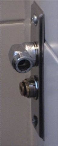

Startade en likande tråd på badrum men den utvecklade sig til en ren VVS fråga. Jag undrar om man kan byta ut en Mora lösning på in vatten mot tex FMM? (se bild)
Vi har problem med läckage och tycker att FMM lösningen verkar bättre (fast lite fulare)
Vad vi förstår ? sitter denna liksom fastklämd på PEX röret. Kan en rörmokare dra loss den o sätta en ny eller FMM? alltså hela bricka o allt?
Eller kräver det olika utsticksländer av PEX röret? Vi har en rör-i-rör konstruktion och en inspektionslucka där vi även an stänga vattnet till detta badrum. Så man borde ju i värsta fall? Kunna dra ut inner pex röret och sätta dit ett nytt? Eller?
Vi skall inte göra något själva men vill ha lite på fötterna om vi ringer en röris.
Läckan är mellan 90graders vinkeln och nippeln som sitter fast i brickan. 90gradarn kan ju enbart dras ett helt varv per åtdragning och det finns ingen packning? J-kligt jobbigt.

om ni har tur så finns det lite "extra pex" kvar i väggen så att om man lossar vinklarna kan dra ut ny pex och göra om skarven. eller iaf dra ut rören så att man kan pilla loss klämmringen dra ut stödhylsan.
att det går att dra en ny pex i skyddsslangen är inte att tra gift på, ibland får man nöja sig med att dra en tunnare flexiblare pex, för att de befintliga är för styvt och klumpig
