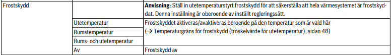

Nu undrar jag vad det är som cirkulerar mellan utedelen och innedelen , är det vatten så det är frysrisk?
IVT AirX Luft/vatten
Ja, det är vatten mellan ute- och innedel. Sänk temperaturen på regleringen istället för att stänga av den, då är frostskyddet aktivt.
TobiasK233
Tack för svar.
Kan väl bara flika in (efter att jag fått veta lite mer hur det fungerar) att maskinen har ett frostskydd som skall vara inställt på utetemperatur-styrt och i mitt system är det ställt på +6c vilket innebär att bara maskinen är igång så spelar det ingen roll om den står i sommarläge och inte jobbar så om temperaturen underskrider valt värde (+6c i mitt fall) så startar cirkulationspumpen automatisk och förhindrar frost.
Dvs är maskinen rätt inställd behöver man inte göra något.
