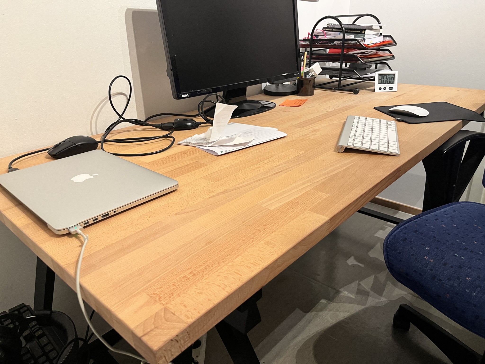

• Arbetsbord i hemmiljö med stängd laptop, skärm, tangentbord och dokument.

Böjmomenten är ganska stort i ytterkant, så allting hänger på hur oss bra infästningen blir i väggen. Men rent faktamässigt så ska alla ingående komponenters brottgräns inte vara någon fara.
Finnkrisp och 1 till
Jag är konservativ, och tror att det finns en anledning till att bord brukar ha ben i varje hörn.
Vad händer om någon kliver upp på bordet, eller sätter sig på bordskanten? Om väggen är lättbetong så finns nog risken att skruven dras ur, oavsett hur väl du monterar den. Jag brukar fästa betongplugg med HusFix i skruvhålen, för att de ska sitta bra. Det hjälper dock inte om väggen i sig inte håller.
Jag kan vara överdrivet försiktig, men detta är vad jag anser.
Workingclasshero och 1 till

Om du fäster en stödregel i väggen så blir det mycket stadigare. Du måste ju dock flytta in skrivborden i hörnet.
Finnkrisp
Tack för ditt inlägg. Går det att ta reda på vad det är för typ av material i väggen, om det är lättbetong eller bättre? Drömmen lever än!

Kan du borra med vanlig borrmaskin och borr=lättbetong. Behövs borrhammare och betongborr så är det betong.

Alternativet är att använda kemankare. Har du inte gjort det tidigare kan det vara en kul erfarenhet att testa. Har du otur rasar delar av väggen när ni belastar, då får du nöjet att göra väggen fin igen... ;) win-win

Håller på att inreda kontor hemma. Vill gärna bli av med våra otympliga ben till bordsskivan (limmat trä, 75cm djup). Tror ni att tre konsoler av denna typ (45/50cm djup, 160kg bärkraft, [länk]) fästa i betongvägg med 8mm skruv kan göra jobbet att hålla skivan stabil nog eller ställer hävstångseffekten till det för mycket?
Har du ren betong (inte lättbetong) så kan du nog dra upp ett par konsoler och i dessa montera vinklar/hyllhållare. Använd m8 expander. Den typen med muttrar på dessa håller för det mesta man hänger på dem.
Vi hängde tunga ventilationsaggregat i tak med den typen av expanderbult och detta var godkänt som upphängning även ovanför platser där folk vistades. Som ett exempel hängde vi upp ett 270kg vent aggregat i en gymnastikhall 5m från golvet där barn skulle gymnastisera/spela boll.

Ett exempel på de bultar jag menar. Du lär kunna sitta och stå/hoppa på skivan efter några sådana som fästen.

Skivan går att skruva fast i den typen av konsoler som även finns i 50,60,70 längder beroende på fabrikat.

Förbandet i väggen håller, men det kommer inte gå att sitta på hörnet utan att det går sönder.
Försök flytta in benet halvvägs istället

hur menar du med benet? :/

Halvvägs in på kortsidan mot väggen, istället för i hörnet längst ut från väggen.
