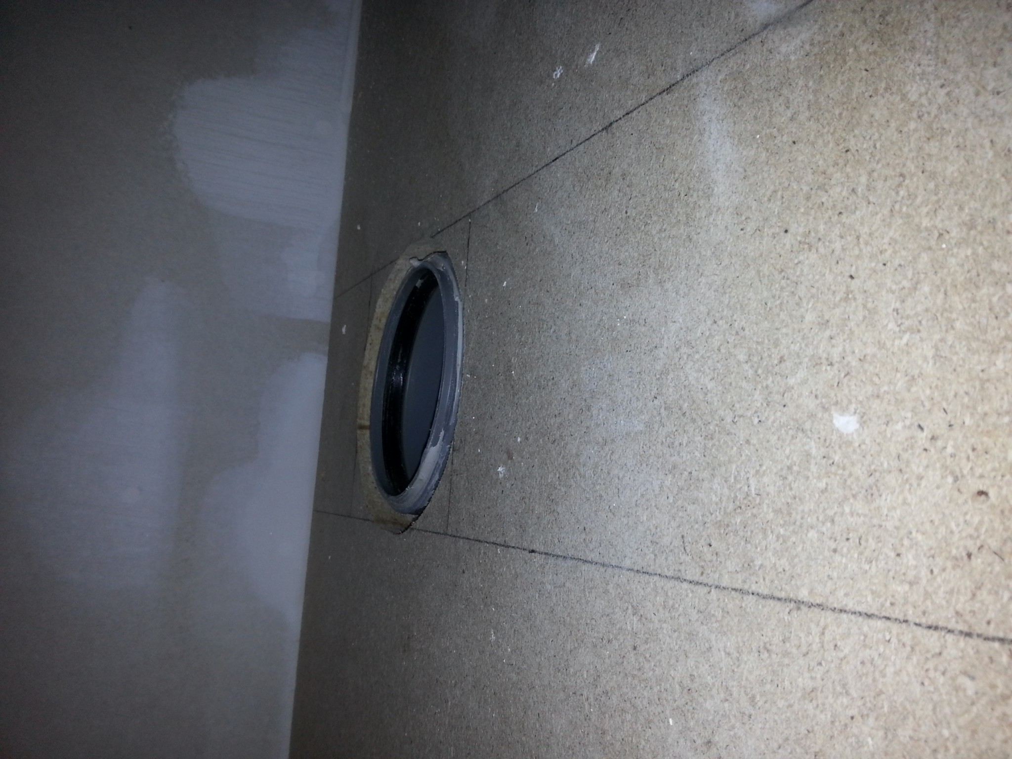

J jkarlberg #1 Medlem · östergötland · 927 inlägg 16 okt 2013 21:52 jkarlberg Medlem östergötland 927 inlägg 16 okt 2013 21:52 #1 Kan jag montera denna innan mattläggningen? http://www.bauhaus.se/wc-anslutning-rak.html Och när röret inte sticker upp ur golvet? Inloggade ser högupplösta bilder Logga in Skapa konto Gratis och tar endast 30 sekunder Mvh
S spekerök #2 Medlem · västra götaland · 1 194 inlägg 16 okt 2013 22:25 spekerök Medlem västra götaland 1 194 inlägg 16 okt 2013 22:25 #2 Hade slöjdat dit en föhöjningstos istället, kapas till rätt mått Visserligen inte bauhaus>>http://www.sigro.se/sv/wc-anslutning/pp-foerhoejningsstos-foer-wc.php Gummit>>http://www.sigro.se/sv/inomhusavlopp-ppht/wc-manschett-gummi.php?group=prod_prod_grp-s1/486 mvh
