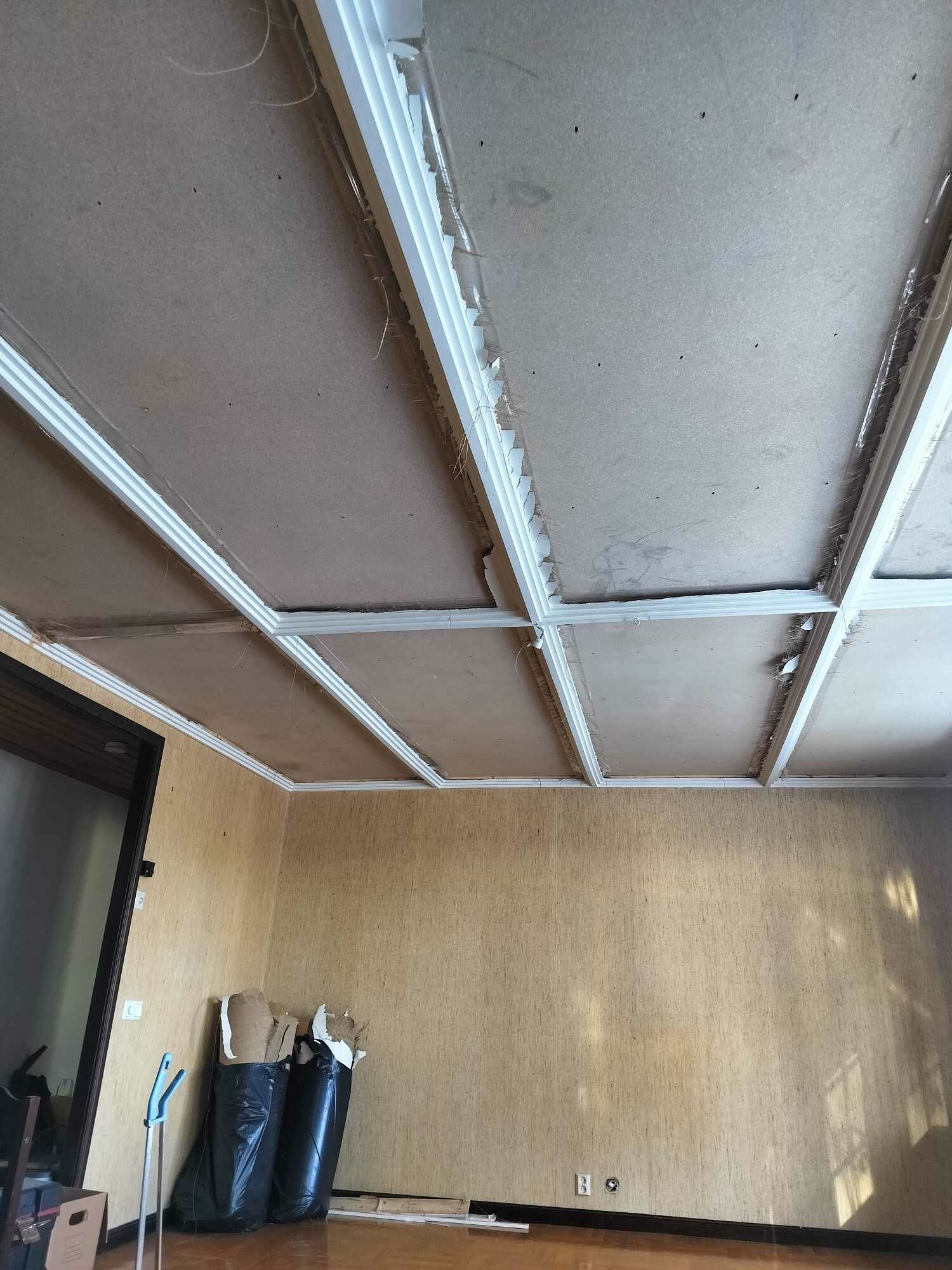

Hej. Jag är nybliven husägare och har en fundering kring innertaket. Vi har idag påbörjat rivning av spännväv i vardagsrum. Ovanför spännväven finns spånskivor.

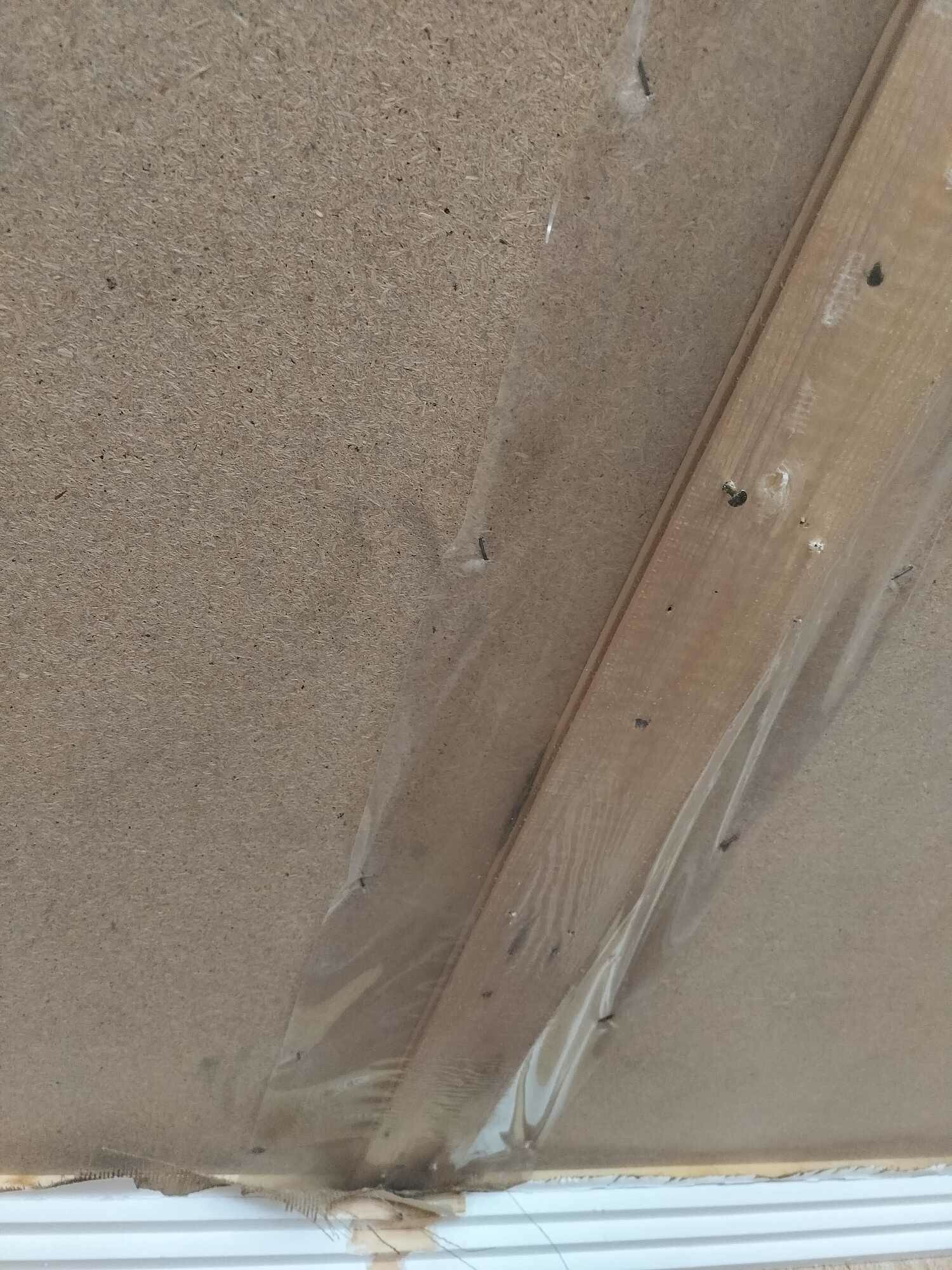

Det sitter idag glespanel spikad och limmad över alla skarvar på spånskivorna med fuktspärr över, Bifogar en bild nedan på detta.
Går det bra att riva den befintliga "glespanelen" och montera gips direkt emot spånskivan med ny fuktspärr över alla skarvar?
Mvh
  • Spånskivor med spikad och limmad glespanel samt fuktspärr på ett tak under renovering.
  • Rivning av spännväv i tak med synliga spånskivor, glespanel och fuktspärr i vardagsrum.
Är det tillräckligt rakt/plant?

Det ser plant ut, kontrollerar det idag och återkommer. Räcker det att sätta ångspärr över skarvarna som det är på bilden?
