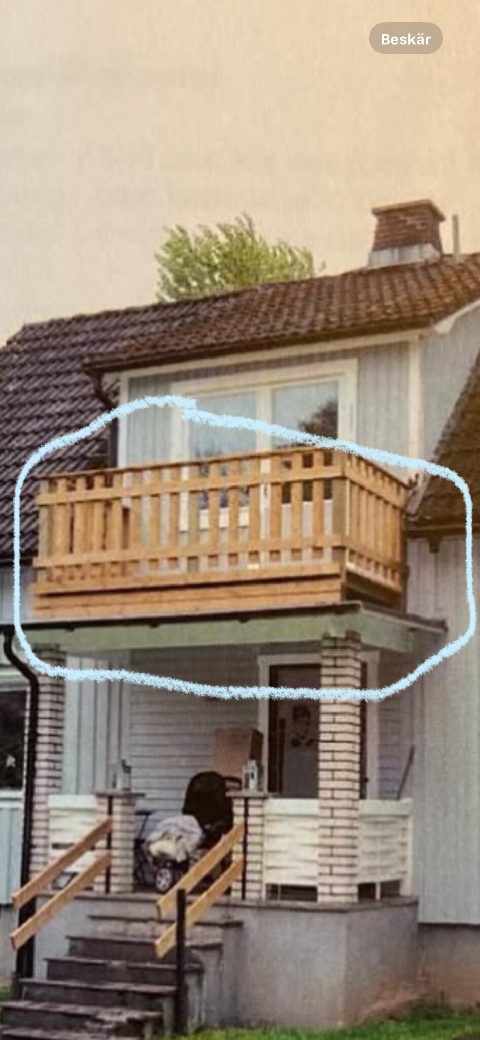

Jag ska riva balkong o tak för att sedan bygga nytt.
Kan jag göra takets stomme med tryckta reglar för att sedan lägga råspont o papp? Eller är det dumt att blanda vanligt virke med tryckt? Vet att det kan bli en lukt inomhus men här borde kvitta? Det som är idag är ruttet o dåligt fall o känns gott att ha tryckt men vad säger ni?
  • Bilden visar en balkong och ett överhängande tak på ett hus, med tecknade linjer för att markera området som ska rivas.
Jag är absolut ingen expert men skulle inte tveka att göra så. Har svårt att se vad som skulle kunna vara problematiskt då allt är utomhus.
Tänker jag fel blir jag säkert rättad inom kort. 😀
Fast om det ska målas ,så är det väl ingen större idé att använda tryckt..
Är väl inga dundergrejer i tryckt längre?

Jag skulle använda tryckt virke. Det ör en klar fördel om det inte ruttnar vid skador i målning etc och att hitta bra vitt virke som tål miljön är betydligt svårare och dyrare.
Tryckt virke är lockvaran som ska ge merköp så priset baserna på det och inte på vinst på själva virke. Sen finns det mycket trall som är dålig men reglarna är klassade så där får man helt enkelt vad man väljer för klass.
Alfredo
Modern tryckt virke luktar inte, det är inget problem att använda det invändigt av den orsaken. Däremot brukar det säljas fuktigt och kan slå sig när det torkar, men många pergolor byggda med tryckt står raka många år senare
Frågan är om jag ska sätta tryckt o sen råspont ovanpå då? För det finns väl inget annat lämpligt att sätta som är tryckt? Som man lägger papp på sedan menar jag 😊
Så har jag gjort i förråd med carport och tänker göra i en friggebod. Enda skillnaden är att virket är fuktigare men bygger man inte in det så torkar det.
