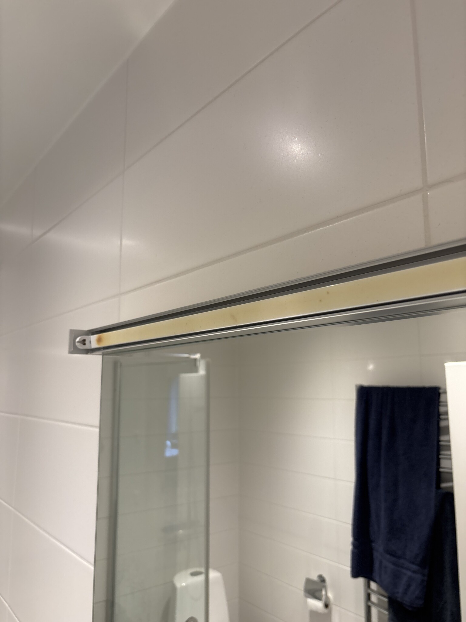

Lysröret började flimra och var helt dött dagen efter. Åkte och köpte ett nytt men inte heller det lyste. Plockade fram voltmetern och mätte mellan vänster och höger sida - 0 volt ( mätte också på mellan de två kontakterna på vänster resp höger sida eftersom jag var osäker på var spänningen skulle vara).
Låter väldigt konstigt att en armatur bara slutar att funka. Försökte öppna upp i armaturen för att se om det fanns nån glimtändare eller säkring men det gick inte att komma åt.
Om någon har en idé innan jag försöker få tag på en ny armatur.
Sockeln är T5 (16mm)
  • Trasig lysrörsarmatur ovanför en spegel i ett badrum, där lysröret inte lyser och det finns misstanke om strömavbrott eller defekt armatur.
  • Förpackning av ett Osram LED-lysrör, 16W, 1149mm, 2160 lm, varmvit 3000K, 30000 timmars livslängd, full glas, energisparande.
Märk väl att det är det led-rör du har vilket kanske inte är kompatibelt med hf-donet i armaturen.
Men det kan lika gärna vara hf-donet i sig som har lämnat in.

Ja, en lysrörsarmatur kan gå sönder "hux flux".
Har armaturen en glimtändare?
Bytte du den till den som följde med LED-lysröret?
Om det inte finns någon glimtändare så är det ett "elektroniskt ballast"/HF-don/"elektroniskt drivdon" i armaturen.
Är det HF-don i armaturen så går det sällan att bara sätta i ett LED-lysrör, utan armaturen måste oftast byggas om.
Per Bondeson
Tack för svar så här långt. Vi hade ett led lysrör tidigare som funkade (men det var nog inte det som var original). lysröret som vi bytte till senast fick väldigt kort hållbarhet innan det gick sönder, typ ett år dvs långt under de 30000h som utlovas, så det kanske inte är fullt kompatibelt.

Armaturer med T5 rör har inga glimtändare
