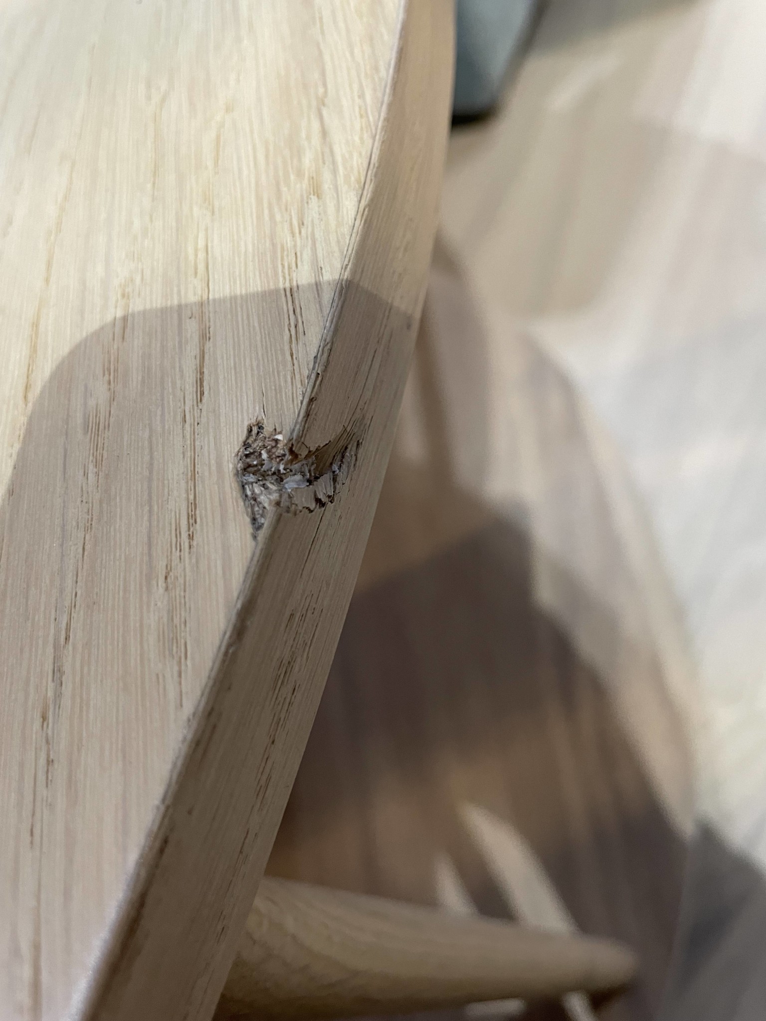

För en normalhändig lekman, går det att få till en snygg lagning av följande skada i en bordsskiva? Det är ekfaner och skadan går ner i skivan.
Om ja - hur går jag tillväga?

Med ett vasst stämjärn går det att kapa kanterna på faneret raka. Beroende på hur djup skadan är kan man behöva spackla igen skadan. Sedan kan man limma i två bitar nytt faner och avsluta med en slipning. Annars går det att fylla igen skadan med plastiskt trä av liknande färg. Ingen av metoderna kommer att bli osynlig. Men det kan bli snyggare än att lämna skadan som den är om du är noggrann.
