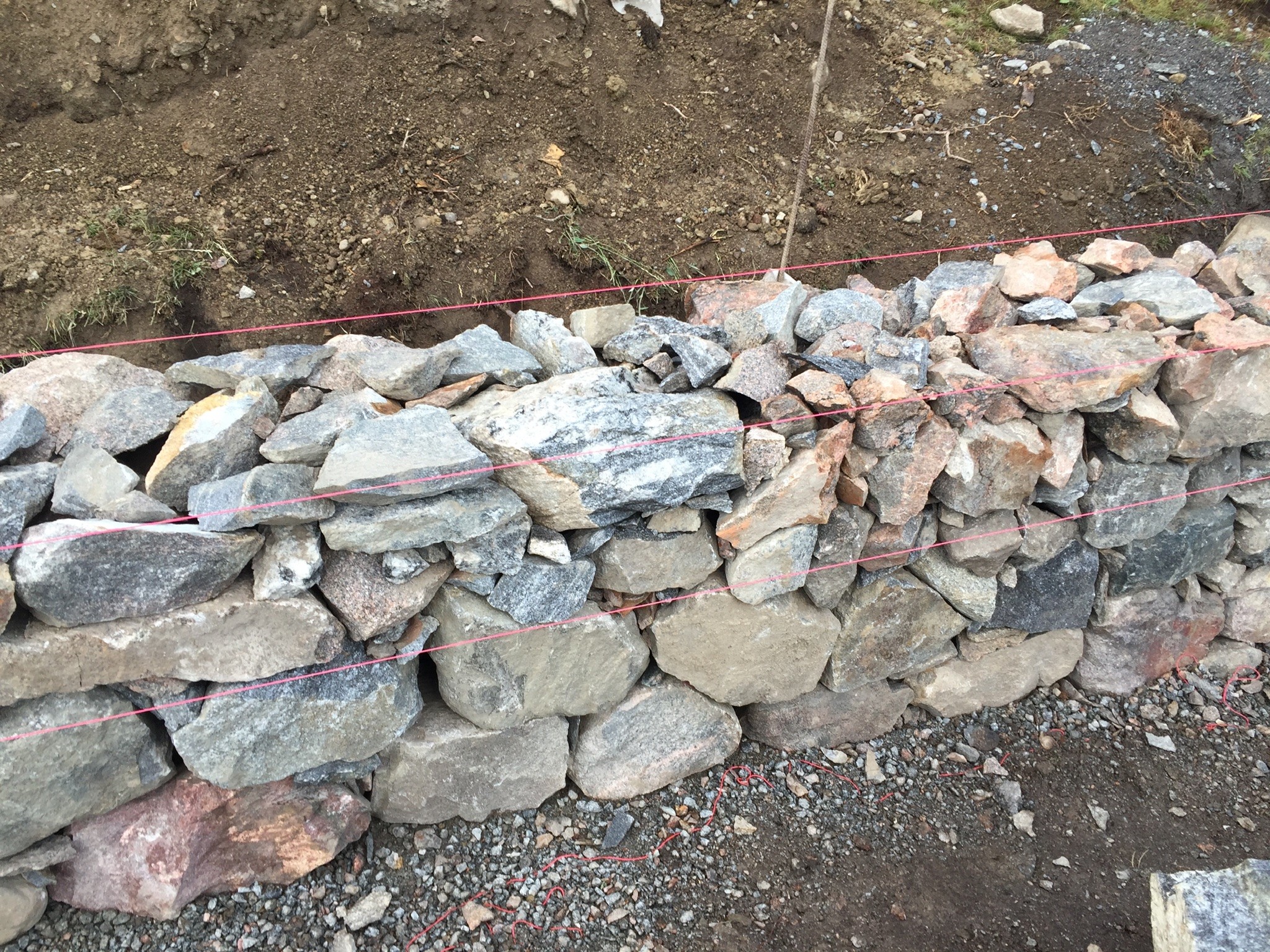

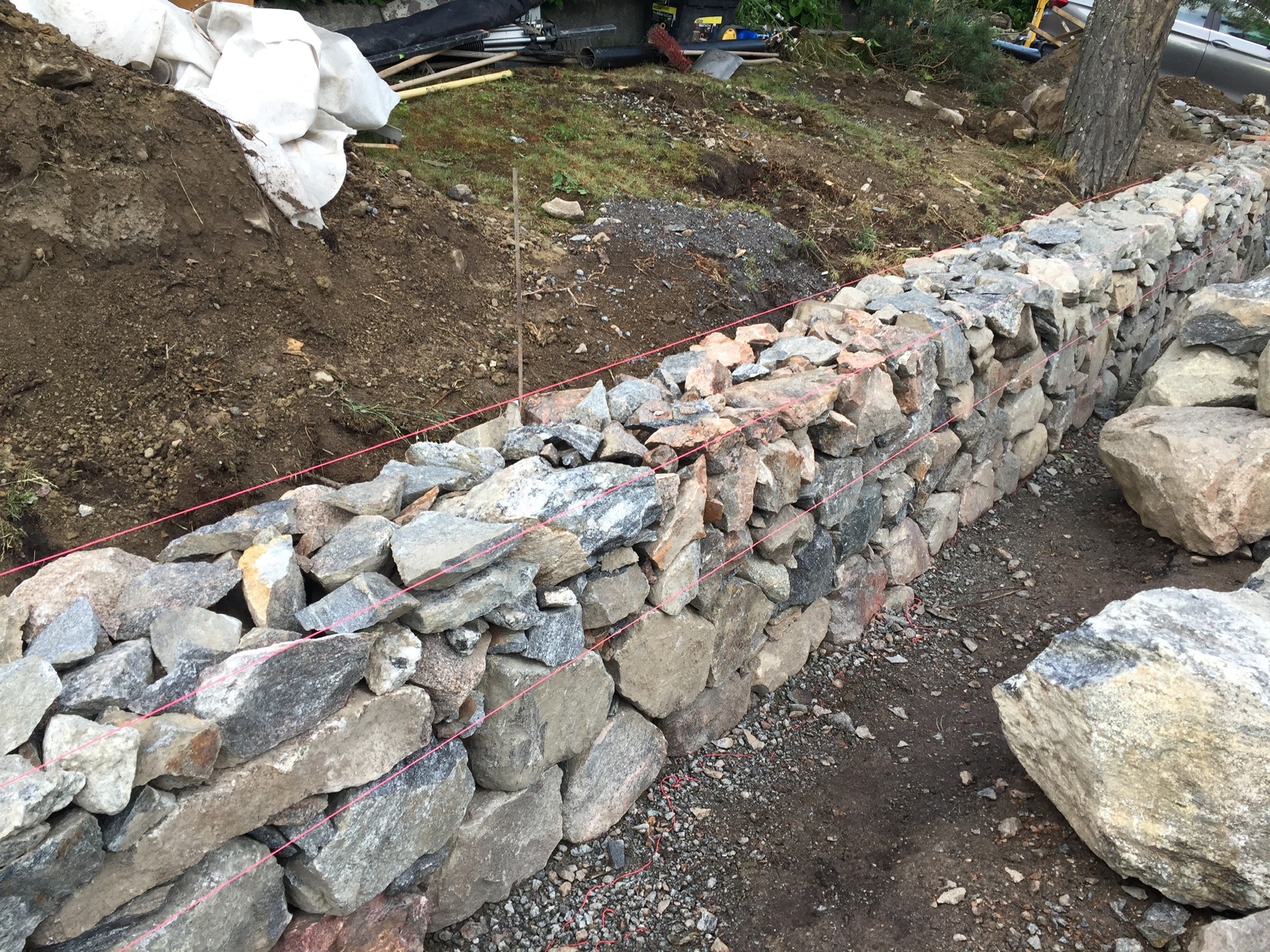

Undrar om det finns någon erfaren murare i forumet som skulle kunna kommentera den kallmurade stödmur som just nu håller på att byggas på vår tomt? Vi tycker att passningen av stenarna ser bristfällig ut, samt att väldigt mycket småsten verkar ha använts, särskilt högst upp. Vad säger ni, är detta fackmannamässigt utfört? Bifogar bilder.
Tack på förhand!

Ja, inte ser den muren ut som alla de nylagda i min by ... Kommer verkligen småstenen att ligga kvar? Hur långt ner är muren grundad?

Vi är rätt säkra på att tanken är att småstenen ska ligga kvar. Grundarbetet känner vi dock att det är väl utfört. De grävde nog ca 30-50 cm ned och lade på och packade grus m.m. Muren är endast ca 50 cm hög. Det är alltså själva murandet som vi är tveksamma till.

Om du oroar dig för att småstenarna ska röra sig kan du ev hälla ner betong mellan dem, eller lägg en rad överst m plattare, större stenar. Ser lite ”rangligt” ut.

Ca 50 cm (ovan mark).

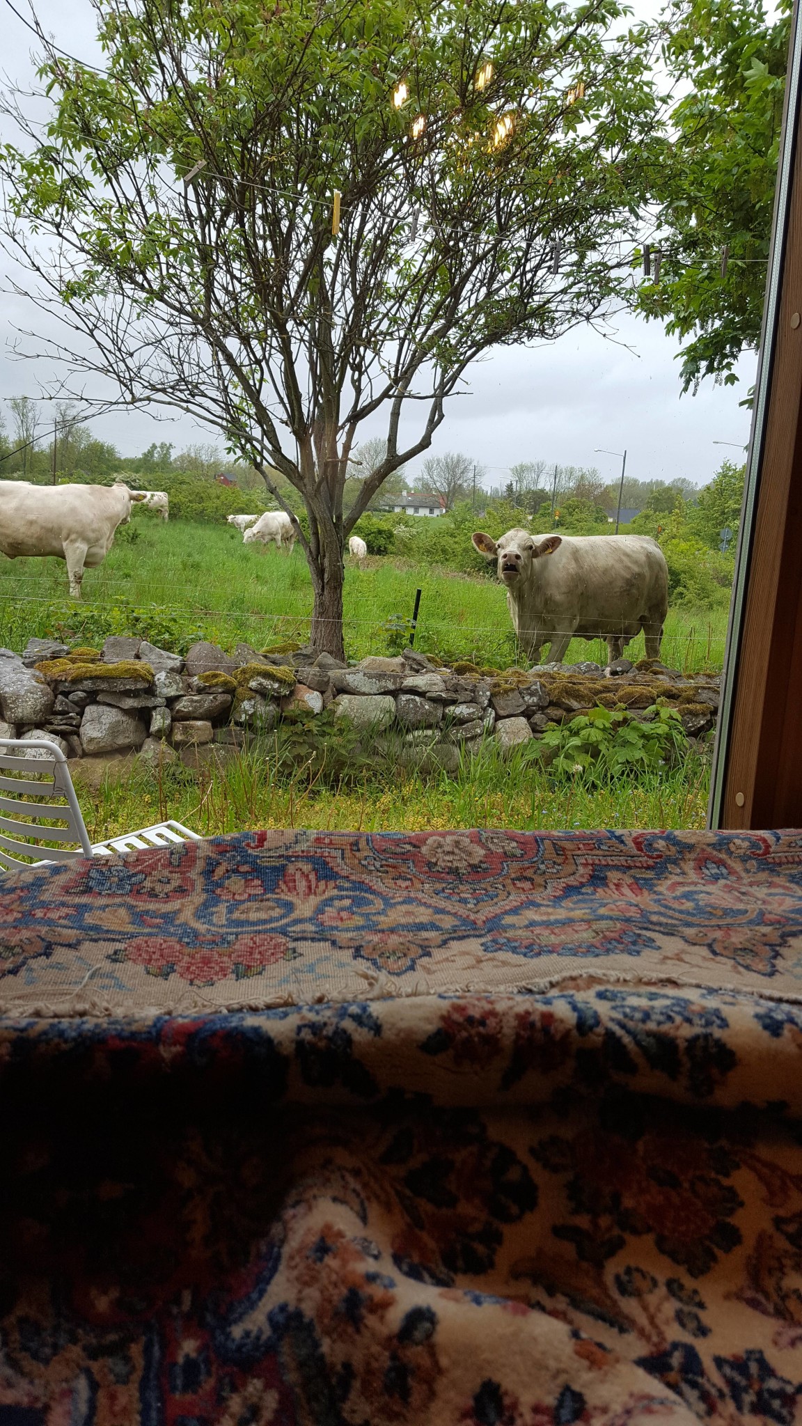

Det kan kanske bero på var i landet muren ligger? Här är ett exempel på min (skyddade) mur från andra hälften av 1800-talet som tydligen inte åtgärdats på alla dessa år. Vid schaktning för mitt hus såg jag över huvud taget ingen småsten utan bara bumlingar av varierande storlek.
Murarna gjordes ju då enbart av befintlig sten som togs i direkt från omgivningen. Gammaldags stenmur med varierande stenstorlekar och betande kor i bakgrunden sett från ett fönster.

Våra marker är södra Stockholm, så här finns alla murar man kan tänka sig... Svårt att jämföra 1800-tal med nyproducerat. Då handlade det väl ganska mycket om att få bort stenen ur åkrarna också?

Tycker den ser okay ut, varför ska inte stenen vara kvar?

Tack för svar. Vi tror att de som bygger tänker att det ska vara ”småsten”, medan vi menar att det borde vara större och bättre tillpassade stenar.

Jag är absolut inte yrkesman på området men genom mitt intresse för lokalhistoria och bebyggelselämningar har jag ju sett ungefär vilka delar av de gamla murarna som brukar hålla.
De småstenigaste bitarna längre upp i din mur ser ut som sådant som brukar ha rasat.
Resten ser bra ut och håller ungefär samma kvalitet som de gamla murarna när de står kvar.
