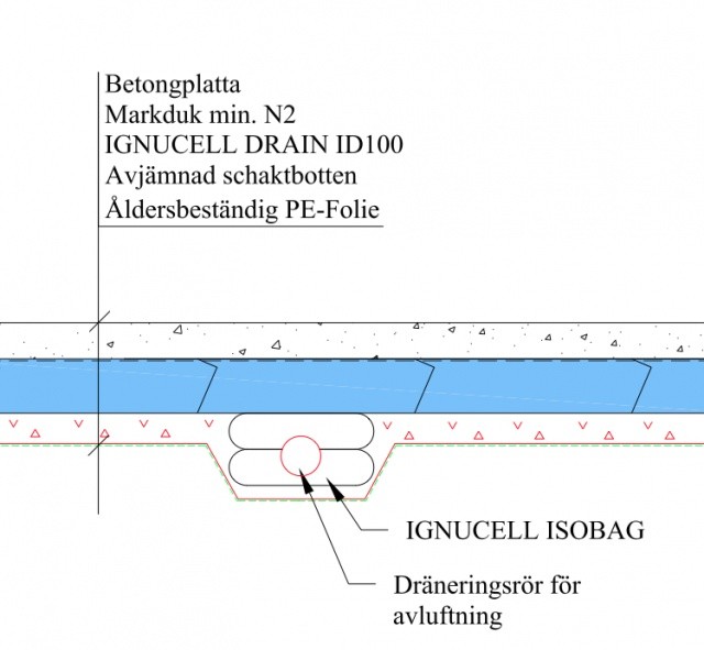

dags för källarprojekt! Här ska grävas ut 43 av sammanlagt 65 kvm källare i hus från 1940. Grunden är utvändigt dränerad med 10 cm Pordrän. Planen är att hacka betongplatta och sen gräva ner i sprängsten/jord och hoppas på att man slipper berg
. Sammanlagt planeras 40 cm grävning, vilket kommer ge ny schaktbotten 1,9 meter under marknivån.
Vad tror ni om denna golvkonstruktion?
Sedan nedifrån:
-Utjämningslager med dränerande krosslager, så tunt som möjligt.
-Plastfolie
-Pordrän 10 cm med radonslang
-Cellplast 10 cm
-Fiberduk
-Betongplatta 7 cm med ingjutna 20mm golvvärmeslingor och armeringsnät
-Klinker
Ett par frågor:
-Hur gör man anslutning mot vägg? Isoleringsremsa? Uppdragen plast? Fog?
-Vad är skäligt att betala för bilning/uttransport/container/avgifter (Stockholm)?
-Vad är marktemperaturen 1,9 meter ner i jorden max/min?

Vet du att du KAN gräva ut 40 cm utan att underminera grundsyllen? Jag skulle inte rekommendera att gräva under syllens bottennivå, annars blir det en massa extrajobb att förlänga väggarna neråt (sök på forumet så hittar du ett par som gjort det, det är knappast gjort på en kafferast...)
Sedan ska du inte lägga plastfolien underst, utan mellan pordrän och cellplast (du vill ju hindra radongasen att ta sig upp i huset).
Fiberduk på cellplasten behöver du bara om du slarvat vid fogarna så att betongen riskerar att rinna ner och lyfta cellplasten.
Jag är också tveksam till att 7 cm betong räcker, särskilt som den även ska innehålla slang. Jag tog till med 10 cm i min källare.
Anslutning mot befintlig vägg; jag satte 1 cm cellplastskivor så att golvet blir fristående från väggen. När allt var gjutet krafsade jag bort översta centimetern från cellplasten och lade en mjukfog.

-Angående plastfilmen finns det kanske flera skolor? Bifogar bilder från Isodrän och Ignucell där de rekommenderar att plasten ligger längre ner, och att frånluftsugningen ska ske ovan plasten. Jag antar att plasten hindrar radonet att komma upp, och sugningen tar det som ändå sipprar upp i skador/glipor.

Hej igen, har nu pratat med byggaren, han tycker också att plasten ska ligga mellan isoleringslagren och att radonslangen ska ligga i botten. Samtidigt hade han inget bra svar på varför Isodrän och Ignucells ritningar ser ut som de gör? Någon annan som har synpunkter?
Nu gäller i alla fall, nedifrån:
-Schaktbotten
-Markduk
-Avjämnande lager singel med radonslang
-Ett lager Pordrän
-Plastfolie som viks upp mot vägg
-Ett lager XPS
-Betong 8 cm med ingjuten armering på kattfötter, GV-slangar najade till armeringen
-Fix
-Klinker
Angående kanterna tyckte min byggare att det räckte med den uppvikta plasten, då kommer det bli en pytteglipa som sedan kan fogas om det slinker upp radon.
Synpunkter? Tack för er input!
