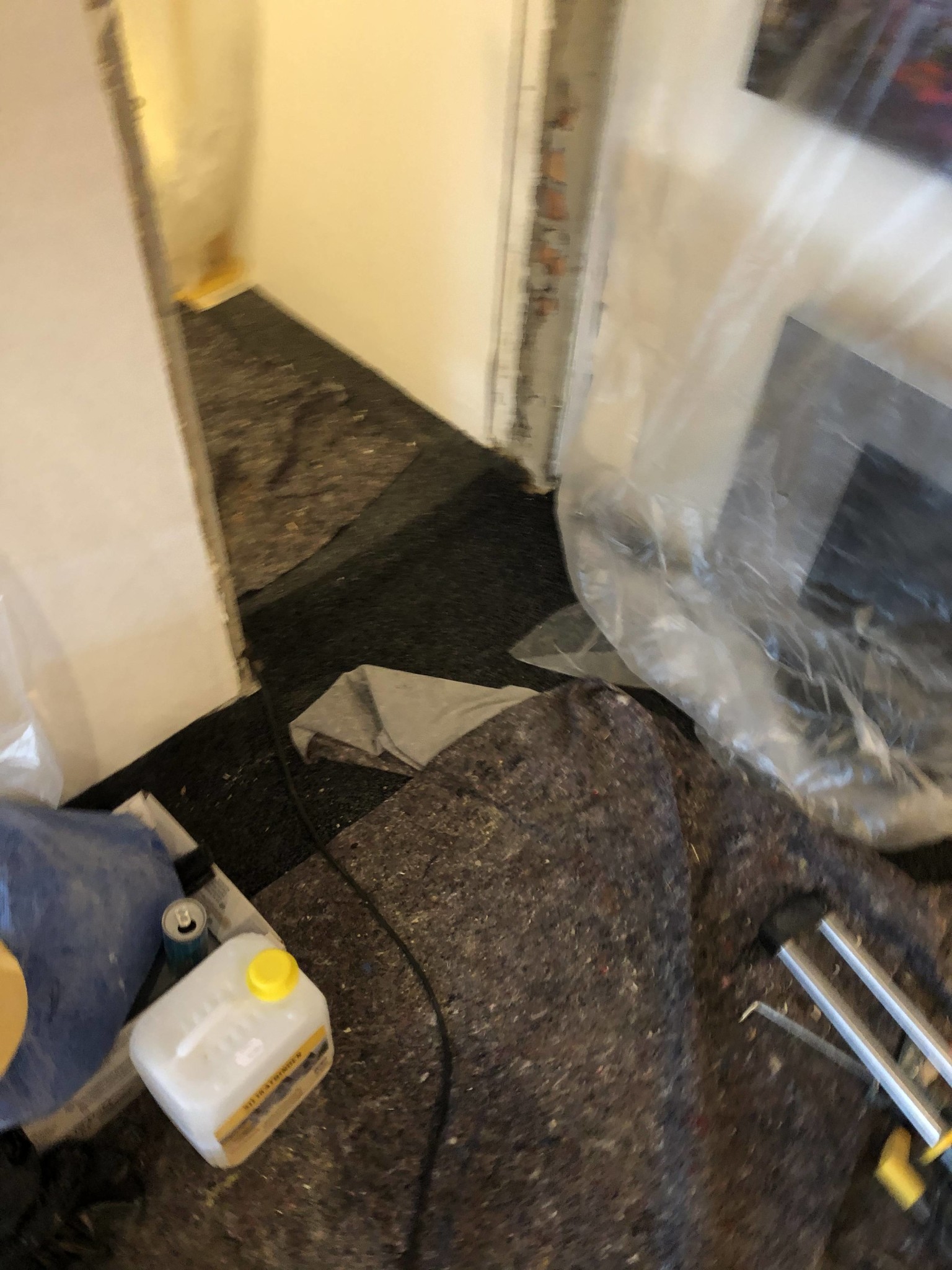

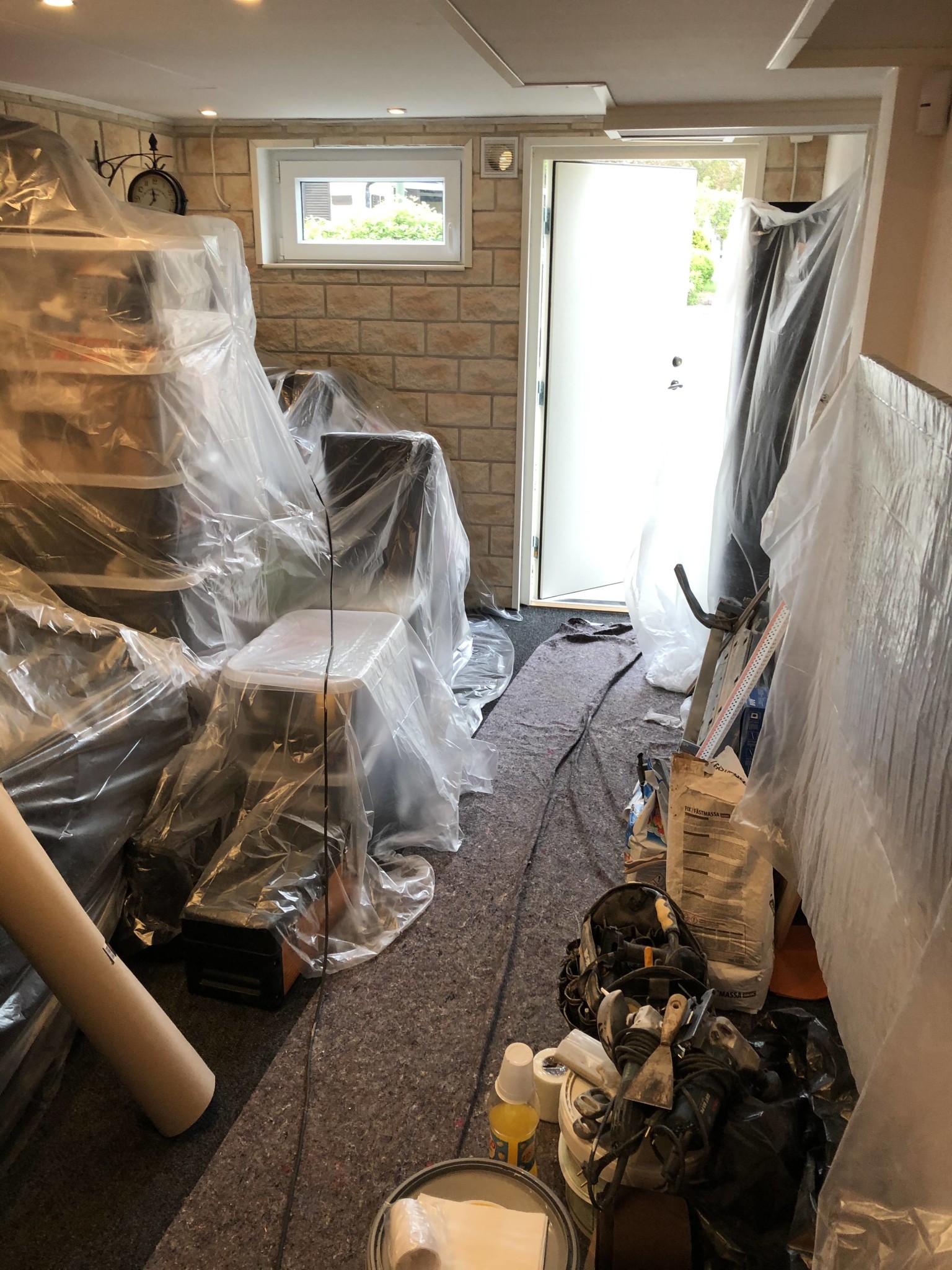

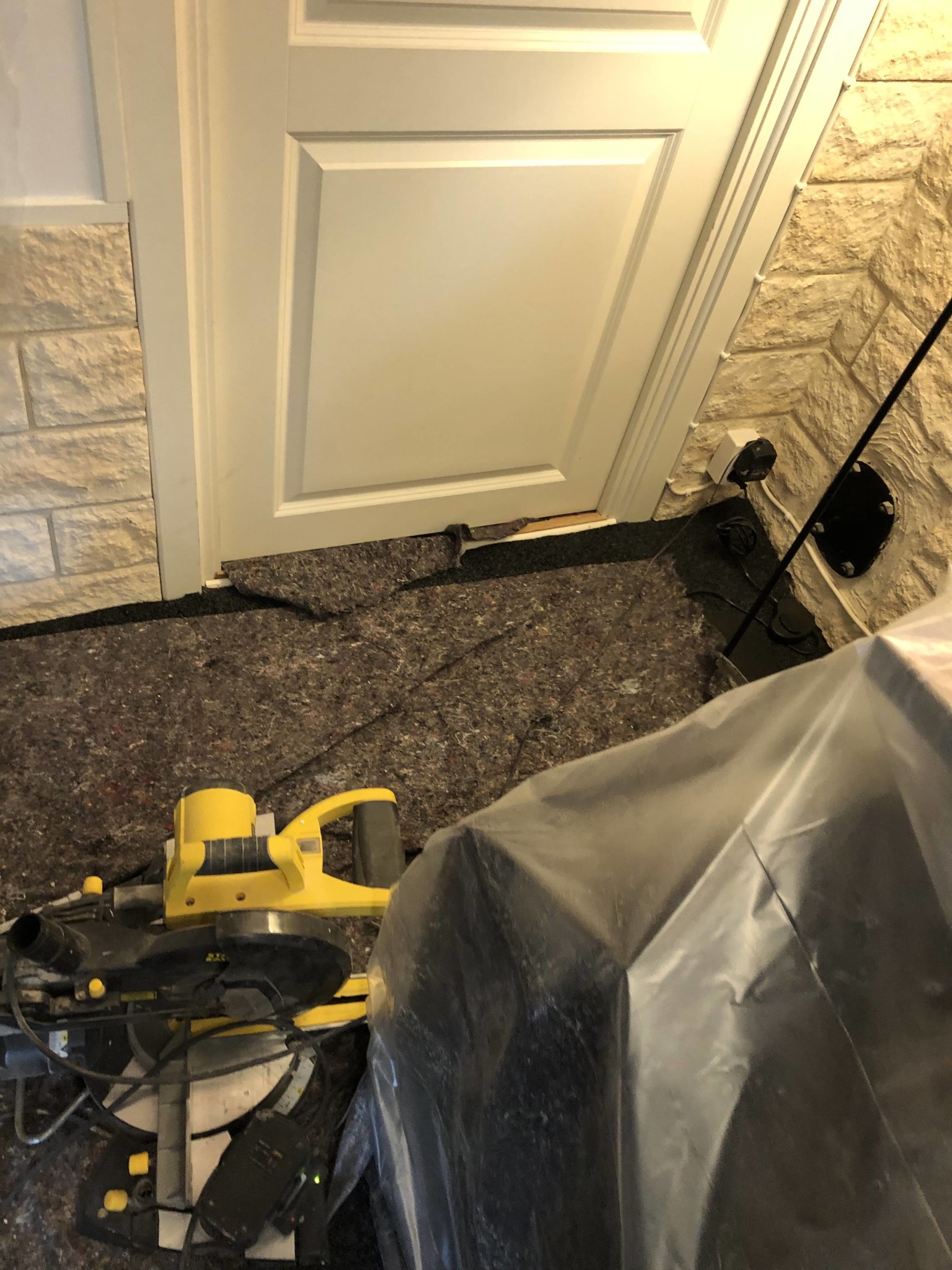

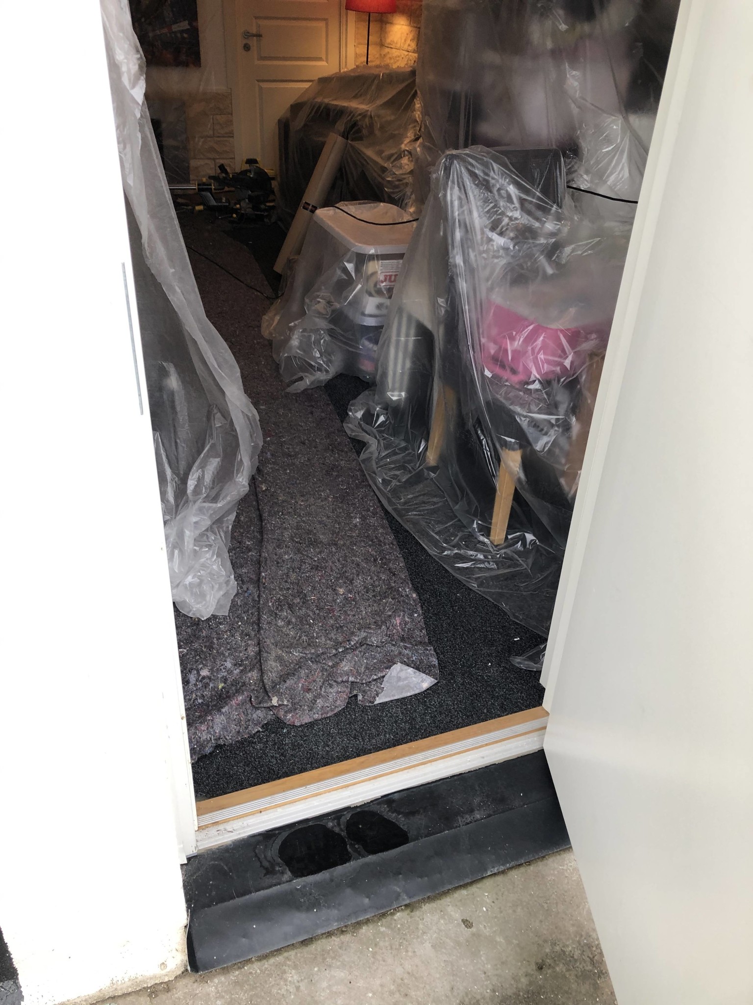

Tidigare Fd garage.
Vi har gjort vid lite sedan tidigare men det börjar bli dags igen att ta tag i det på riktigt.
Oisolerat betongplatta som kan bli rätt fuktigt ibland.
Vill inte bila upp allt.
Har tittat på olika lösningar som platon blå white line osv.
Här kommer lite ritningar, bilder och film.
Hur ska jag tänka här och vad kan jag göra för att göra det så bra som möjligt och så billigt som möjligt.
