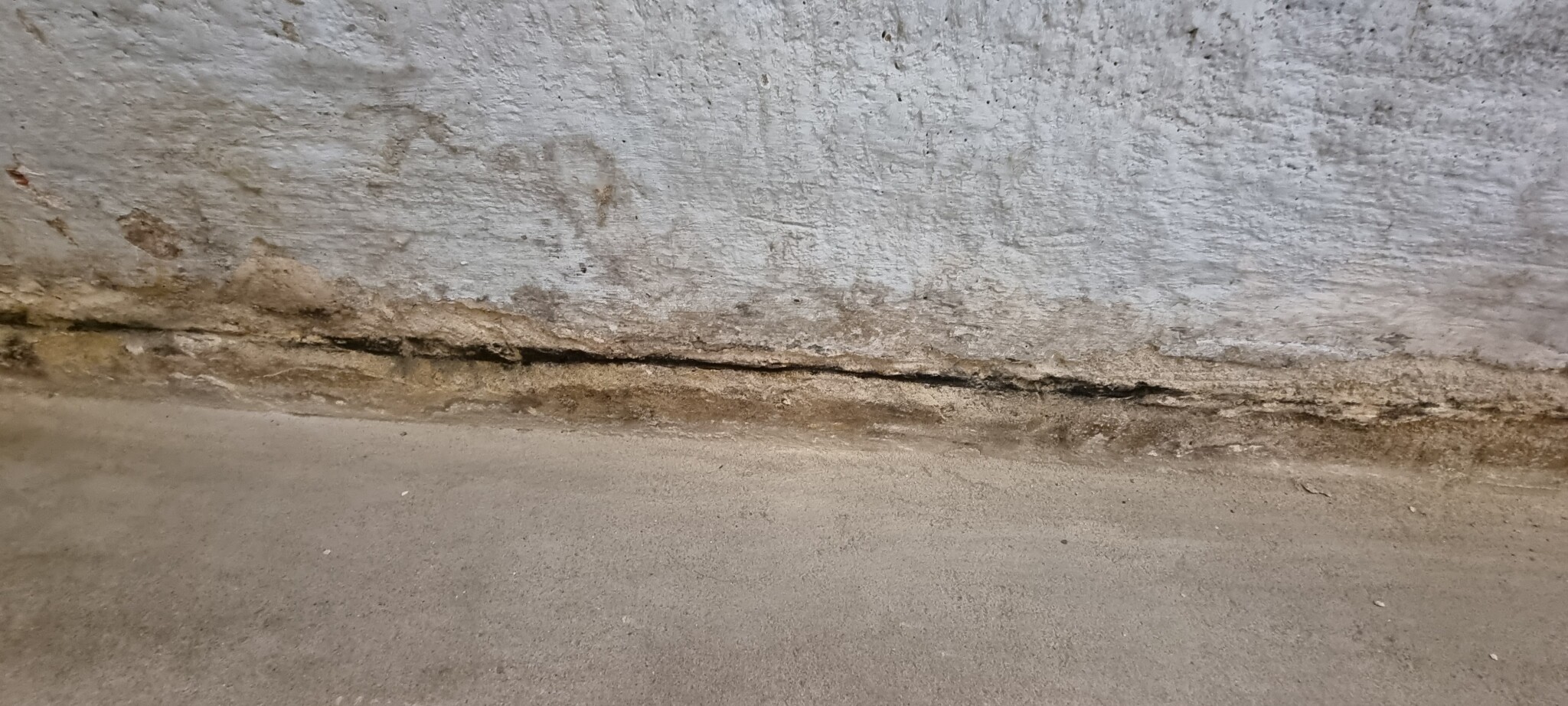

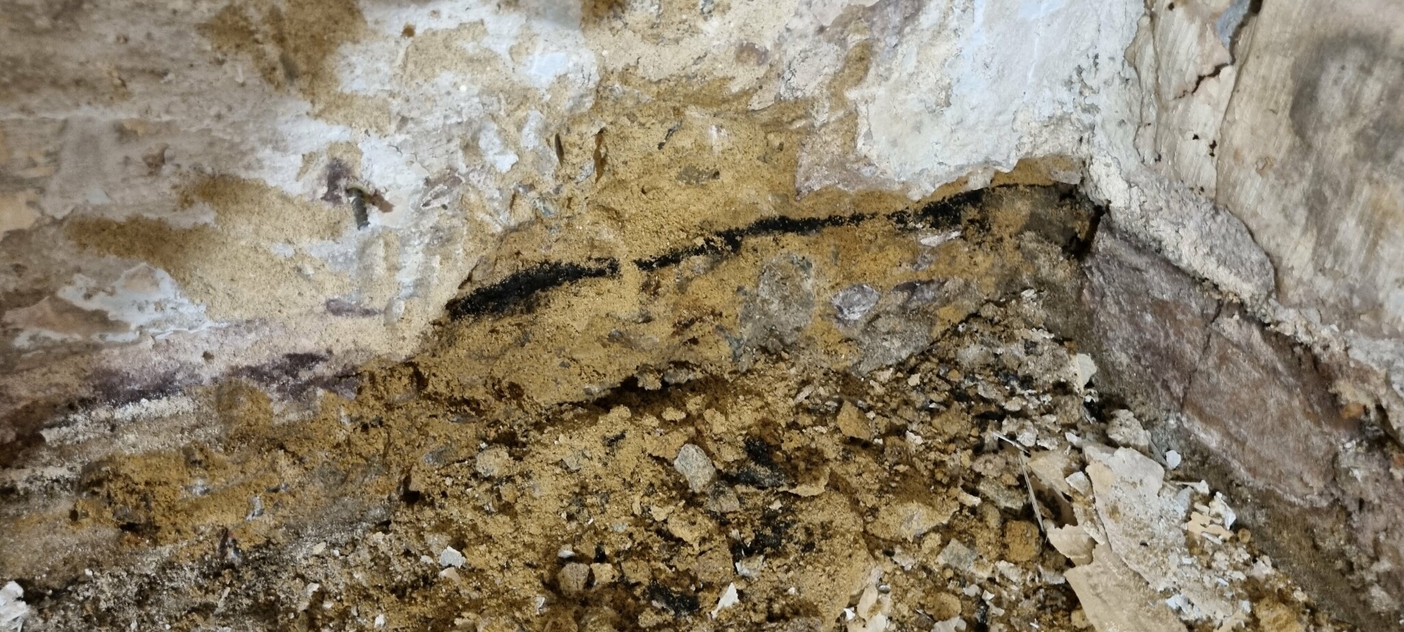

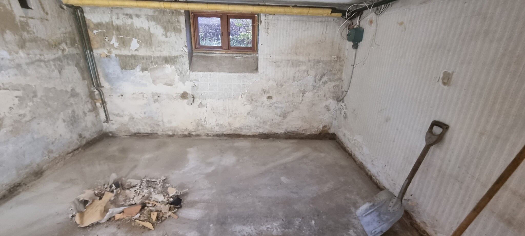

Håller på att riva ut / sanera vår källare. Huset är byggt 1924 med murad stomme. Hela källaren reglades upp kläddes in i trä och panel på 70-talet, det är också tid att dränera. För att få bort lukten har jag rivit ut allt trä och ska knacka den puts som sitter löst. Jag har hittat en märklig rand längs teglet på väggarna som är svart. Vet inte om det är mögel eller om det är reglarna som färgat av sig, många av reglarna som låg längs golvet var kolsvarta av mögel och fukt.
Någon som har en idé om vad det kan vara och i så fall hur det åtgärdas? Det känns ganska hårt när man knackar på det. Luktar också väldigt jordigt i hörnen.
Tacksam för svar!

Om du lägger näsan till borde det lukta tjära/ olja som var vanligt som fuktspärr.
