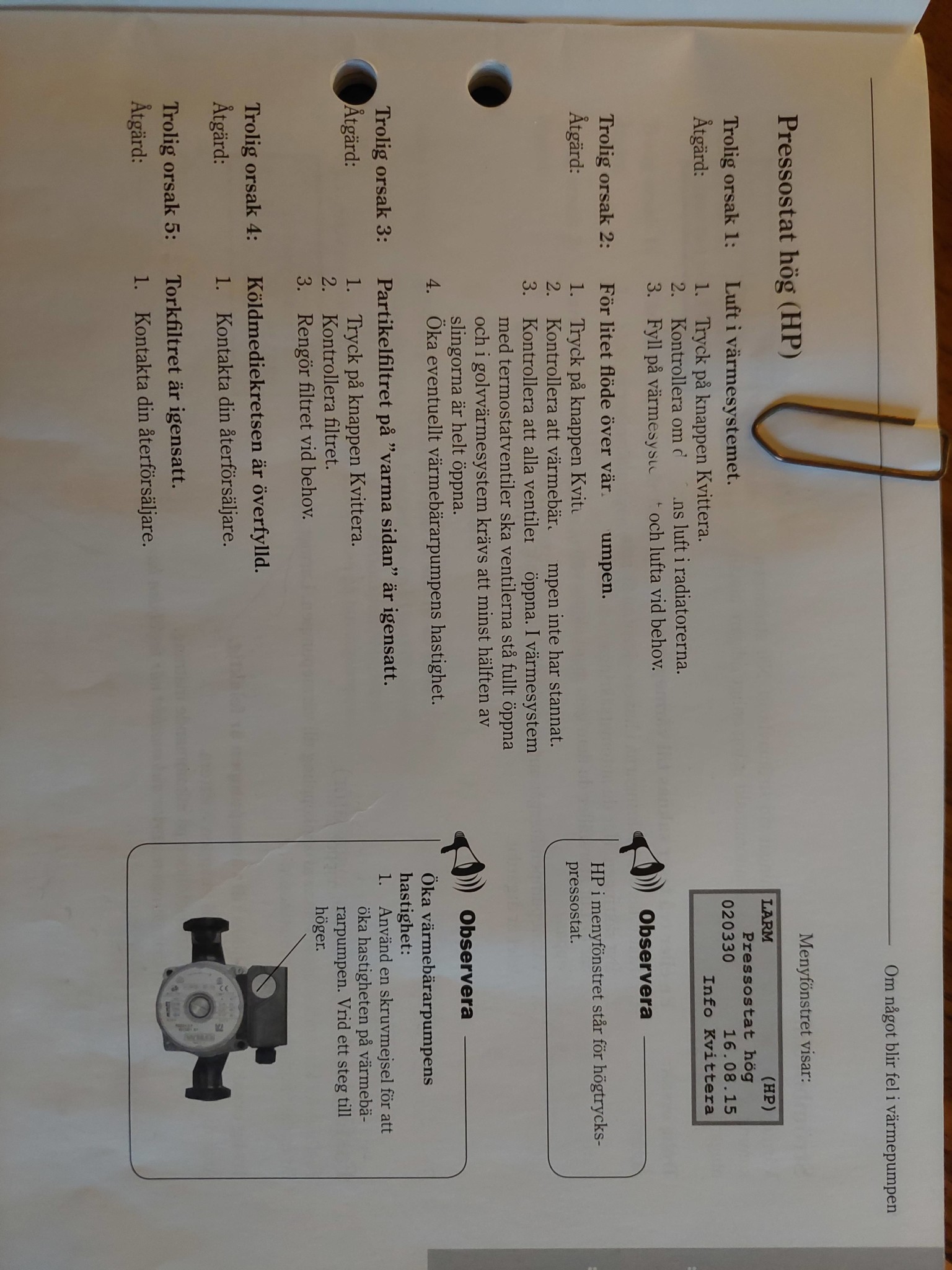

Ett tips i all välmening, kolla manualen, där står felsökning i min IVT-manual iaf.
Se bild.
Det är en instruktionsmanual på svenska, troligen för tryckhöjning, med en bild av en cirkulationspump nederst.
Som Kjell skriver så blir pumpen inte av med värmen, det kan bero på lite olika saker.
Prova även manualens förslag.
Andra ideer sen är att växelventilen inte funkar, utan du konstant värmer varmvatten (den ligger rätt nära att lösa Pressostaten när den är som varmast, så att köra lite till kan lösa den).
Se bild.

Varmt tack! Slangarna ska jag kolla upp.
