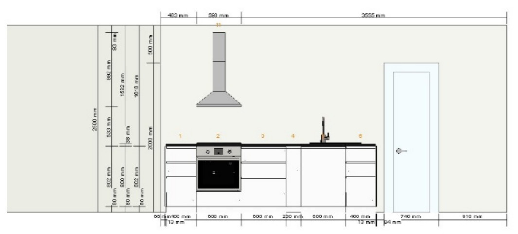

Liten fundering kring hur jag ska kakla ovanför köksbänken. Köksbänken kommer att börja 10cm in från väggkant och samma sak vid dörrkarm.
Gjorde detta för att matdelen inte skulle ha så trång passage som den haft i många år, 10 cm gör verkligen skillnad där.
Jag funderade på att göra som vanligt att man kaklar allt ovanför bänkskivan men hela vägen upp. Vad tror ni om detta rent estetiskt i och med att det blir gluggar på 10cm på varje sida där det kommer vara målat. Det kommer inte se konstigt ut tro?
För info så kommer vi inte ha några överskåp.
Tack på förhand :)

Jag skulle kakla jäms med köksbänken och upp till fläkten. (Och lämna de 10cmskanterna okaklade.) Tror inte det blir snyggt Om du kallar hela vägen upp, sluta vid fläkten.

Ser garanterat konstigt ut om du går hela vägen. Gör du ett avslut med en list kanske även uppåt

Vi har målat med våtrumsfärg upp längs väggarna. Våtrumsfärgen är tålig och är lätt att torka av.
newkidintown
Låter vettigt med våtrumsfärg. Ni tycker inte att fläkten kan se lite ensam ut där det isåfall bara blir målat? Eller ska jag kanske avsluta där fläkten slutar. Jag låter inte hela röret gå up i taket utan låter den sitta med endast första kåpan. Vad tror ni?

Det ser ut som ett väldigt litet kök. Ska du verkligen inte ha överskåp så att du får plats att förvara lite mer?
Då blir ju inte heller fläkten så ensam där.

Vi kommer att ha köksbänk och skåp på andra sidan också. tre 60 skåp och ett 40 skåp
Vi har funderat en del på överskåp men det får bli ett senare inköp. Vi vill få rummet så luftigt som möjligt
