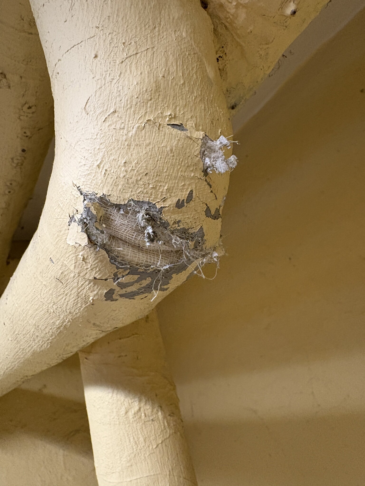

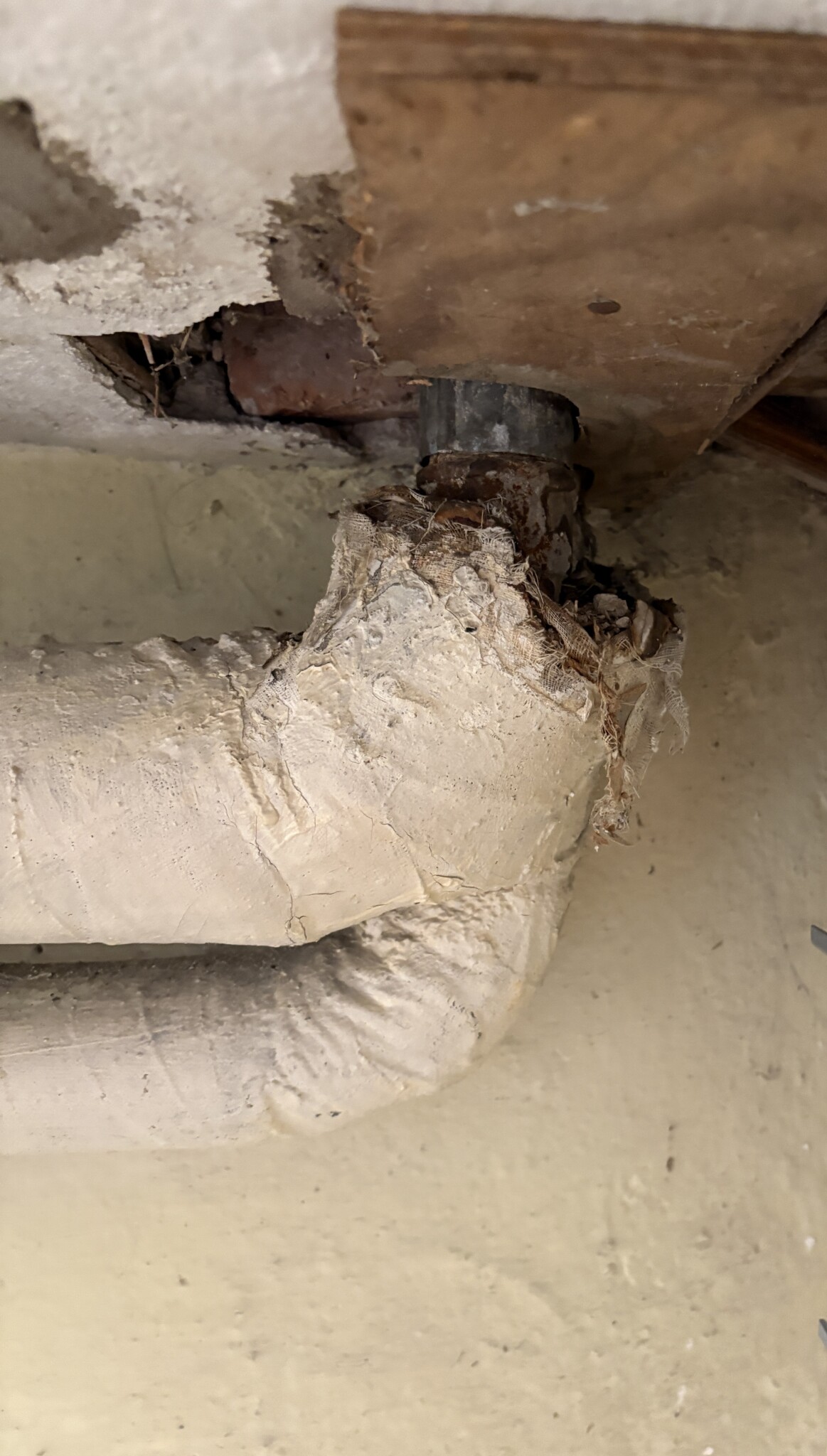

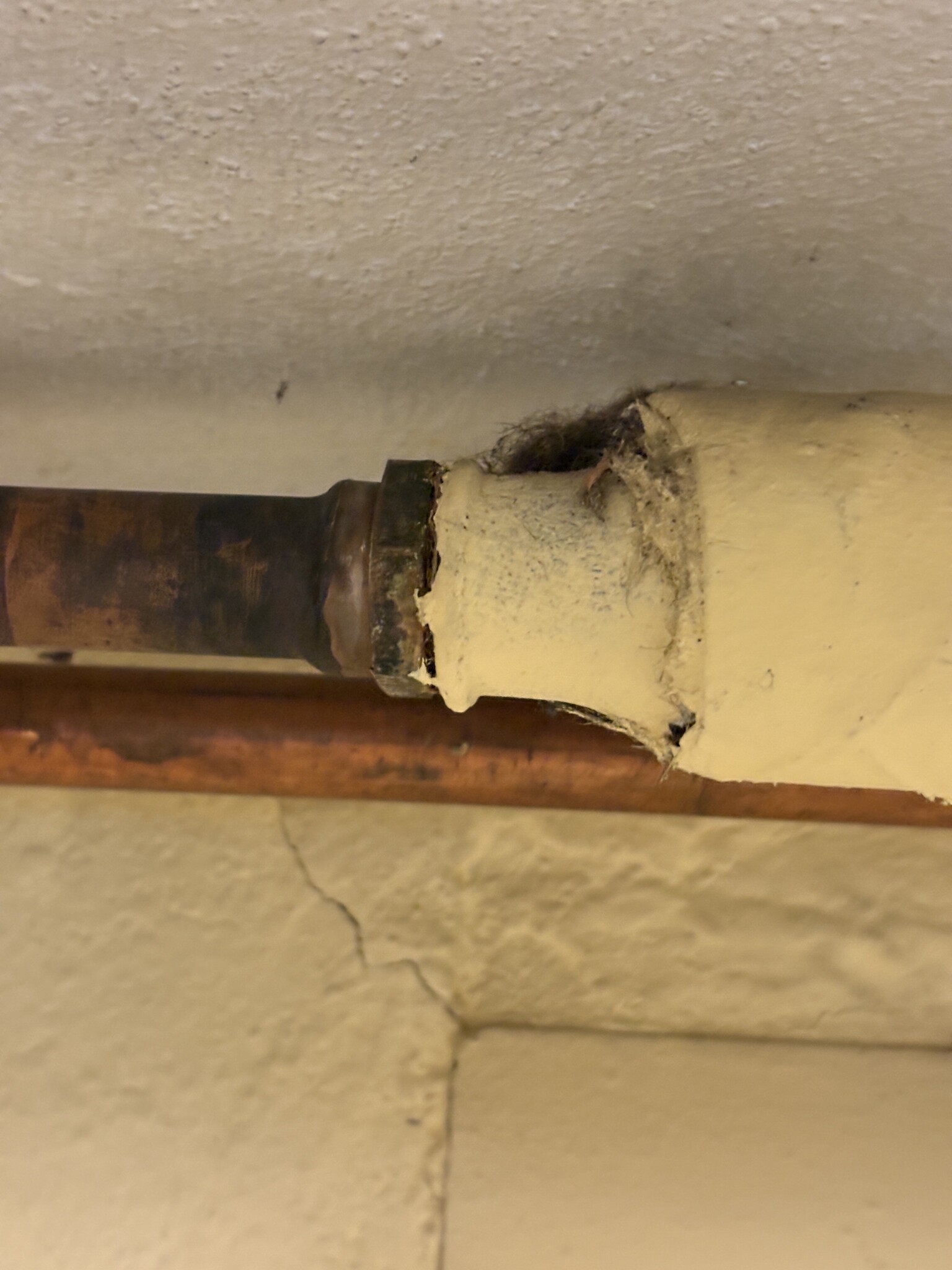

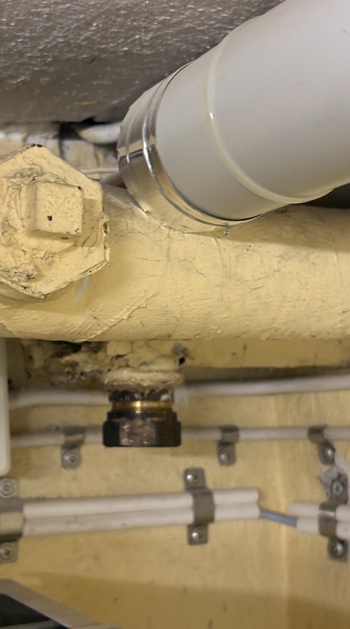

I process av att göra vid källaren har vi observerat några olika rör som tappat färg, ser tradiga ut och där man ser även ser isolering/fibrer. Som bilderna visar är rören i dåligt skick på sina ställen, min fråga är om detta är t.ex asbest eller är det nåt material som en person själv kan hantera med rätt utrustning eller ska vi tillkalla firma? Ett par av rören på bilderna är i tvättstugan, men i övrigt ska källaren inte användas till mer än att den ska vara i ett bra skick, (gammalt hus tidigt 1900-tal).

I materialet utanpå rören kan det finnas asbest, oftast i form av en indränkt gasbinda.
Men visst kan man ta bort asbesthaltigt material själv. Arbetsmiljöverket beskriver hur man skyddar sig själv och resten av huset, t.ex. luftsluss, engångsoverall och våttorkning. Eller så kladdar man på mer målarfärg så att materialet kapslas in.
Ska det inte skruvas eller bytas rör, så går det bra att linda gasbinda över dom söndriga delarna. Limma gasbindan tätt och limma med vanligt tapetklister. Måla sen överallt tjockt och inget mer kan hända.
Kan vara så att det finns asbetsmateriel i böjar/krökar, var mycket vanligt förr. men med gasbinda och målning så blir det bra.

Tack, är det någon särskild sort som föredras: elastisk eller ej? Tips på butik eller onlineshop?
Svar nej inget speciellt, vanlig gasbinda bara, billigast är nog på apoteket och finns i olika bredder. Om den är bred så kan man vrida ihop den lite vid krökarna och blir lättare att linda snyggt.
