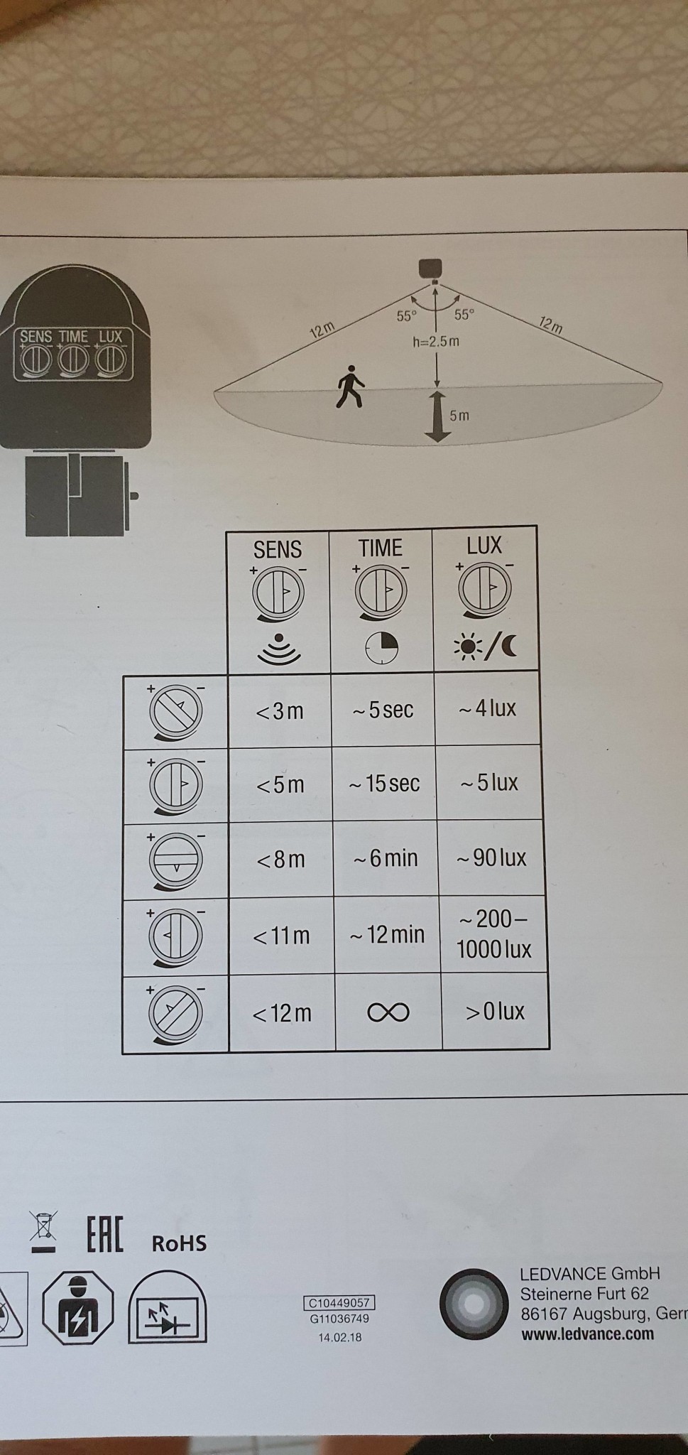

Sensor och tid fattar jag men Lux.
Vill att den ska tända vid rörelse när det börjar bli
lite halvmörkt. Typ som det är vid 21 ikväll
Instruktionsdiagram för inställning av rörelsesensor med områden och luxvärden.
Lux är enheten för ljusstyrka.
Japp med på det. Men de olika exemplen vad är det för skillnad? 4lux t.ex då måste det vara kolsvart ute för att den ska tändas eller?
200-1000lux då tänds den 19-20 på kvällen som det är nu?
E
Enklast är att antingen mäta illuminansen, vilket kräver en luxmeter, eller att helt enkelt vänta tills det är så mörkt som du tycker att det ska vara när lamporna ska tända och då skruva på lux-vredet tills rörelsevakten tänder.
Det finns appar för sånt; luxlightmeter etc. Vet inte hur noggranna, men dom funkar hyggligt för att ställa in kameror manuellt med.
Som Emil sa, justera när du tycker det är lagom mörkt. (y)
kest och 2 till
Märke att tiden måste ställas ner på minsta möjliga för att det ska funka att testa.
