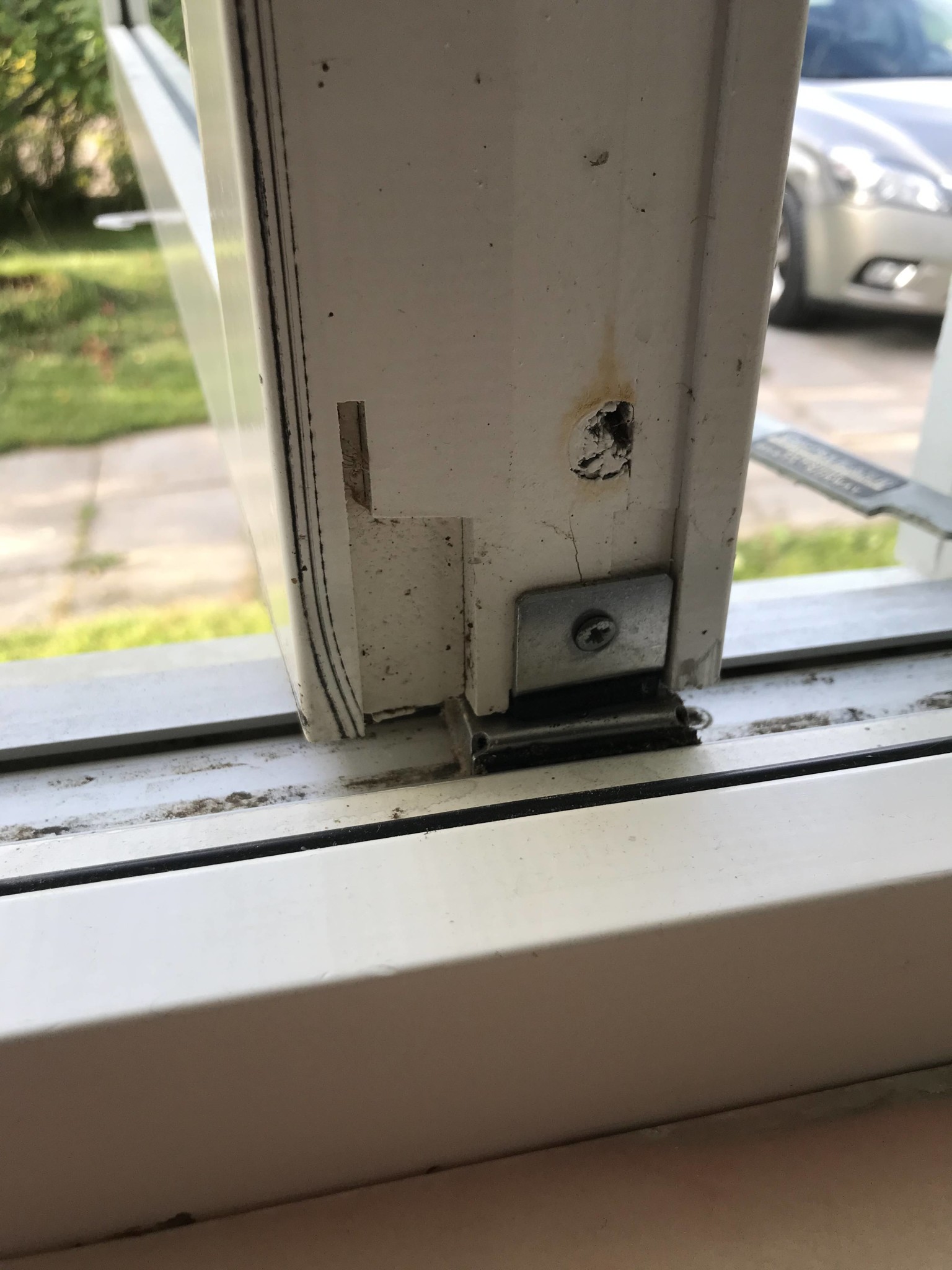

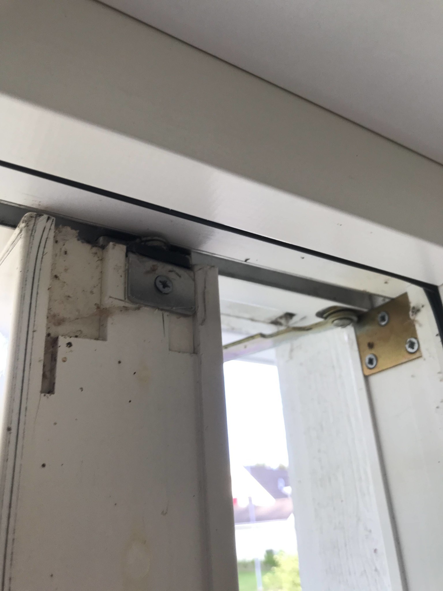

M martinad85 #1 Medlem · 3 inlägg 20 aug 2020 18:25 martinad85 Medlem 3 inlägg 20 aug 2020 18:25 #1 Hej! Jag bor insett hus som är drygt 30 år gammalt. Fönstren är av ett norskt märke, astral 75. fönstren är inbyggda i väggen från fabrik. Det finns inga karmskruvar att justera med. När man öppnar fönstren så rör sig fönstret på varsin skena ned till och upp till. Problem uppstår dock när jag ska stänga dem, det kärvar och det känns som att fönstret hänger lite. Någon som har samma råkat ut för samma problem? Inloggade ser högupplösta bilder Logga in Skapa konto Gratis och tar endast 30 sekunder Inloggade ser högupplösta bilder Logga in Skapa konto Gratis och tar endast 30 sekunder #fönster #justering
Bergkamp #2 Husägare · Halland · 40 inlägg 21 aug 2020 07:17 Bergkamp Husägare Halland 40 inlägg 21 aug 2020 07:17 #2 Wow, ett gammalt sideswingfönster. Jag hade gjort rent skenorna så gott det går och sprayat lite teflonspray i dom.
