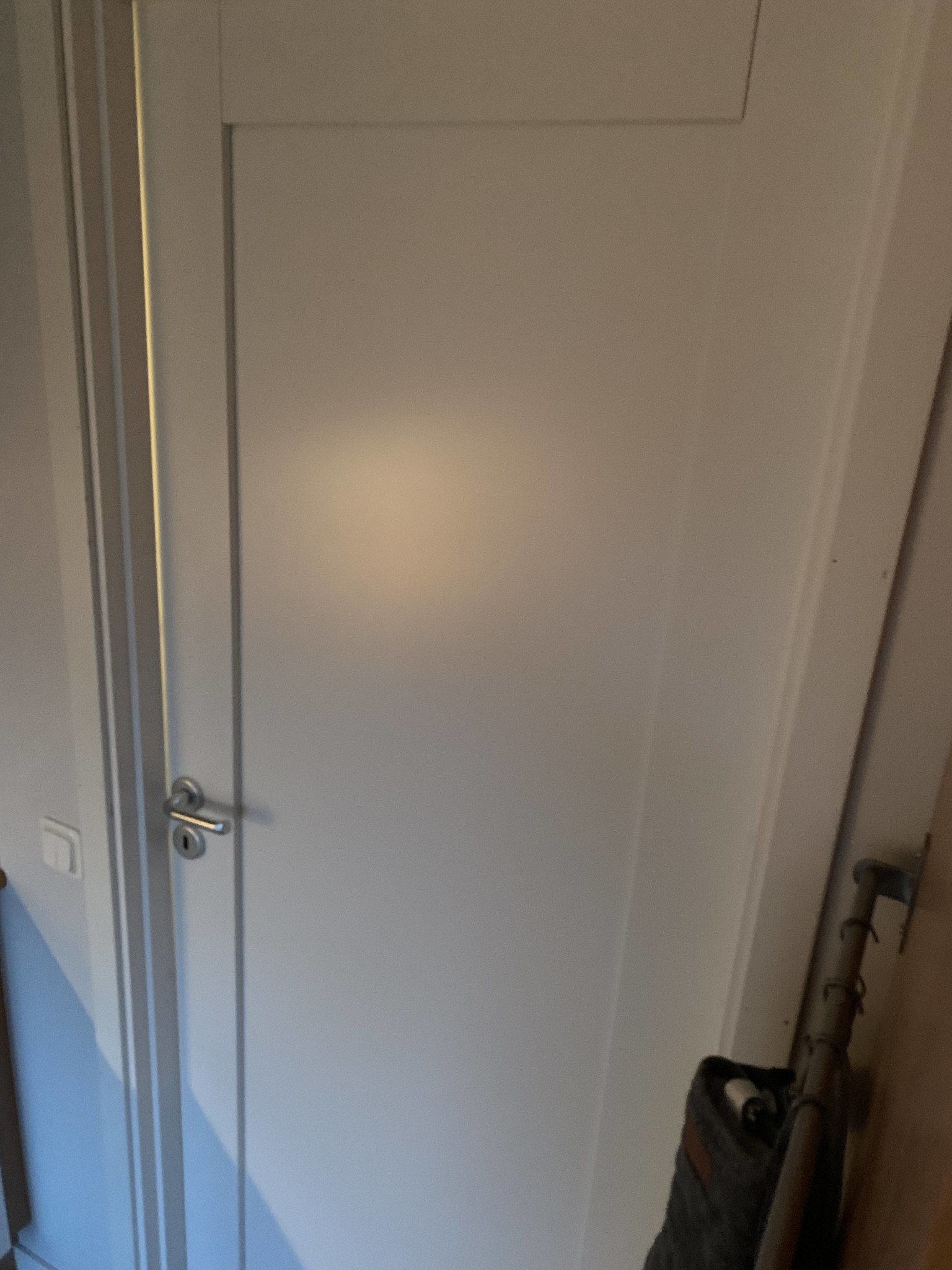

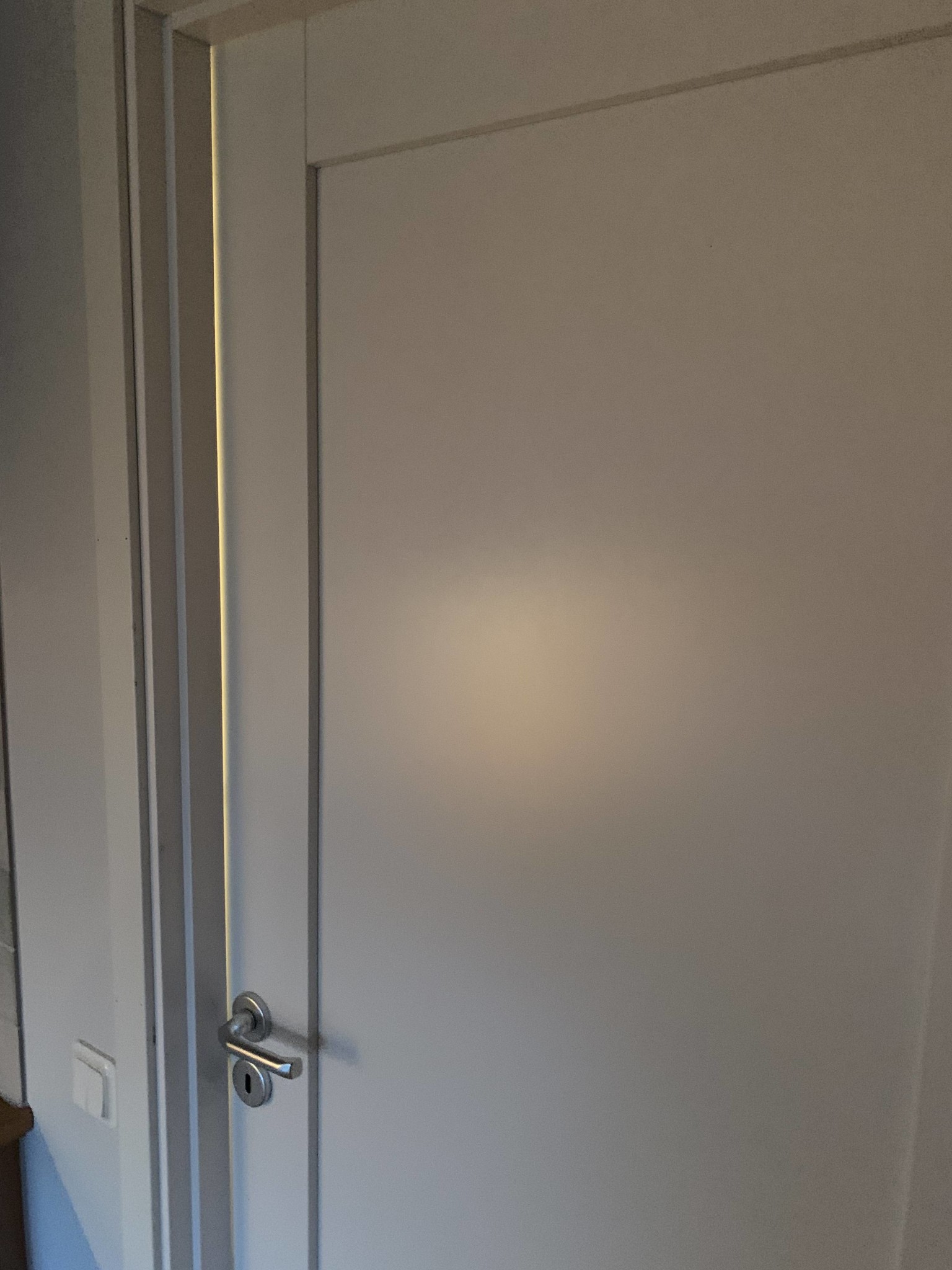

Behöver hjälp med hur jag fixar denna dörr.
Glipan går längs med dörren, ovanför handtaget.
Drar man handtaget mot sig stängs glipan men släpper man så går dörren tillbaka.
hur fixar man detta?

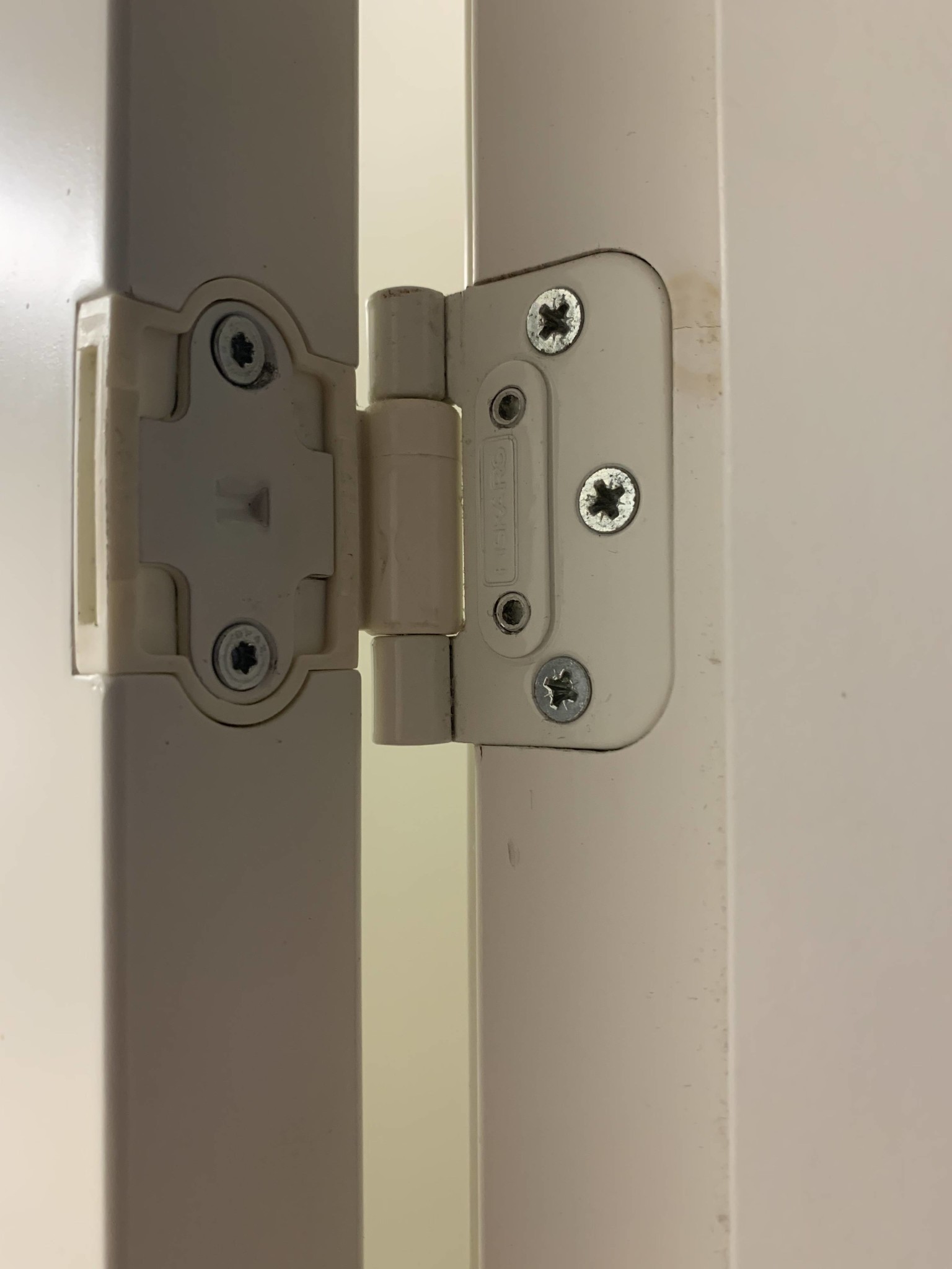

Gångjärnen är fiskars och går inte vad jag kan se justera.
  • Stängd dörr med synlig glipa ovanför handtaget, problem med dålig passform.
  • Stängd dörr med synbar glipa ovanför handtaget, ljus sipprar igenom, handtag i förgrunden.
  • Närbild på en vit dörr och dess Fiskars gångjärn som inte är justerbara och verkar skapa en glipa.
Du får börja med att kolla om karmen är korrekt monterad, känns som den inte är i lod.
Drar jag dörren mot mig så blir glipan bra. Så känns som den lutar. Har suttit en annan dörr där innan och då var det bra så bör inte vara karmen.

Titta om den delen av gångjärnen som går in i dörren sitter lika långt in. Om inte börja med att justera det.
Om de sitter lika långt in. Lossa båda så de sitter löst. Tryck in det övre så långt det går, dra ut det nedre så mkt det går. Finns en viss justermåm där, så att de fortfarande går att skruva åt. Kolla även att dörren inte är skev.

Jag har aldrig sett detta gångjärn i verkligheten men det ser ut som om det finns en justeringsmöjlighet i sidled.
Om det handlar om att dra lite mer i handtaget så kanske det räcker att justera plösmåttet i slutblecket.
Kontrollera även om karmen eller dörrbladet är skevt eller inte helt i lod.

Det är inte gångjärnen du ska justera utan dörrkarmen. Det gör du via karmskruvarna bakom plastplupparna i dörrkarmen. Sök efter ”justera innerdörr”.

Jag tror inte karmen lutar utan dörrbladet, det ligger emot karmen nedanför handtaget. Alltså bör man försöka justera gångjärn/dörrblad.
