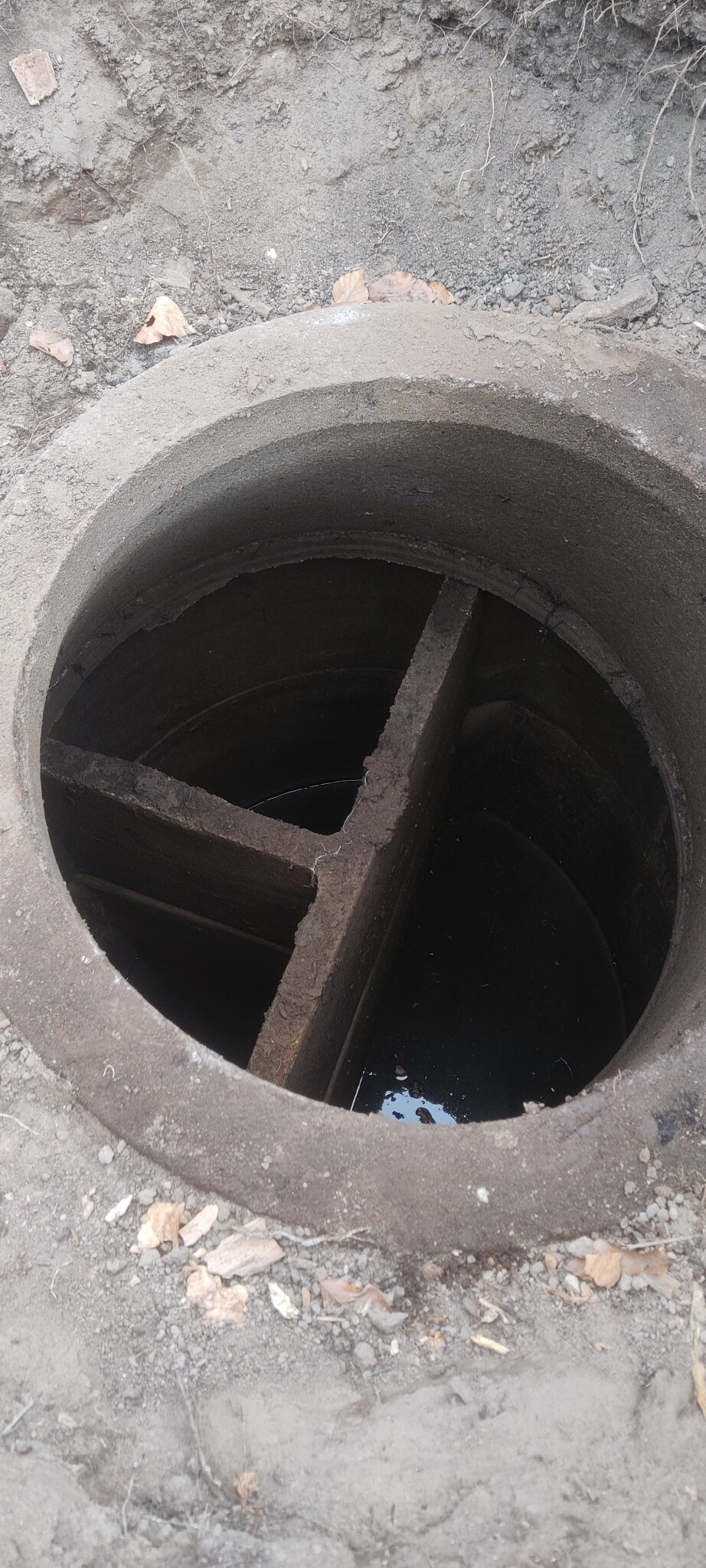

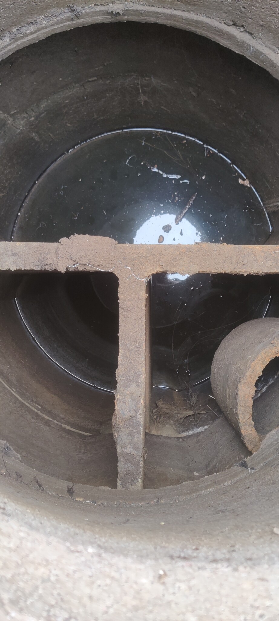

Har en gammal trekammar brunn den är oanvänd sedan 2008 då det grävdes nytt avlopp
Den är i betong av liknande modell
Bifogat några bilder från min.
Så till frågan. Går det att bila väck skiljeväggarna. Ställa nere en alu stege. Fylla med några cm grus eventuellt en dränkbar pump. Någon form av ventilation. Klä väggarna på insidan med typ Platon matta?
Kommer den rasa samman om jag tar bort innerväggarna?
Tacksam för tankat och ideer. Och jag har läst om många som samlar regnvatten eller liknande i sina gamla men det har jag redan på annat sätt.

Klart det går. Men var beredd på att det kommer lukta bajs lång tid, för det lär ha satt sig en del lukt i betongen.
Det borde finnas armering i den yttre ringen, så att ta bort kamrarna tordes gå.
Trekammarbrunnen borde vara tät för övrigt, eller har vattnet som nu finns i den läckt in sedan den sista tömningen? I så fall behöver du täta läckaget tror jag. Det kommer bli alldeles för hög luftfuktighet om det rinner in vatten som sedan behöver pumpas bort.
Själv skulle jag tröttna på att behöva klättra upp och med via en stege. Det kommer även bli väldigt lite plats kvar för hyllor eller vad du du har tänkt förvara allting på.

Den kommer inte att rasa samman, men jag är tveksam till att ha en jordkällare i en gammal trekammarbrunn.
Tror inte du får bort lukten samt alla bakterier som väl har fastnat i betongen under årens lopp(?) mha en platonmatta.

Inga problem med hållfastheten om du tar bort skiljeväggarna, det är den runda formen som håller undan jordtrycket.
