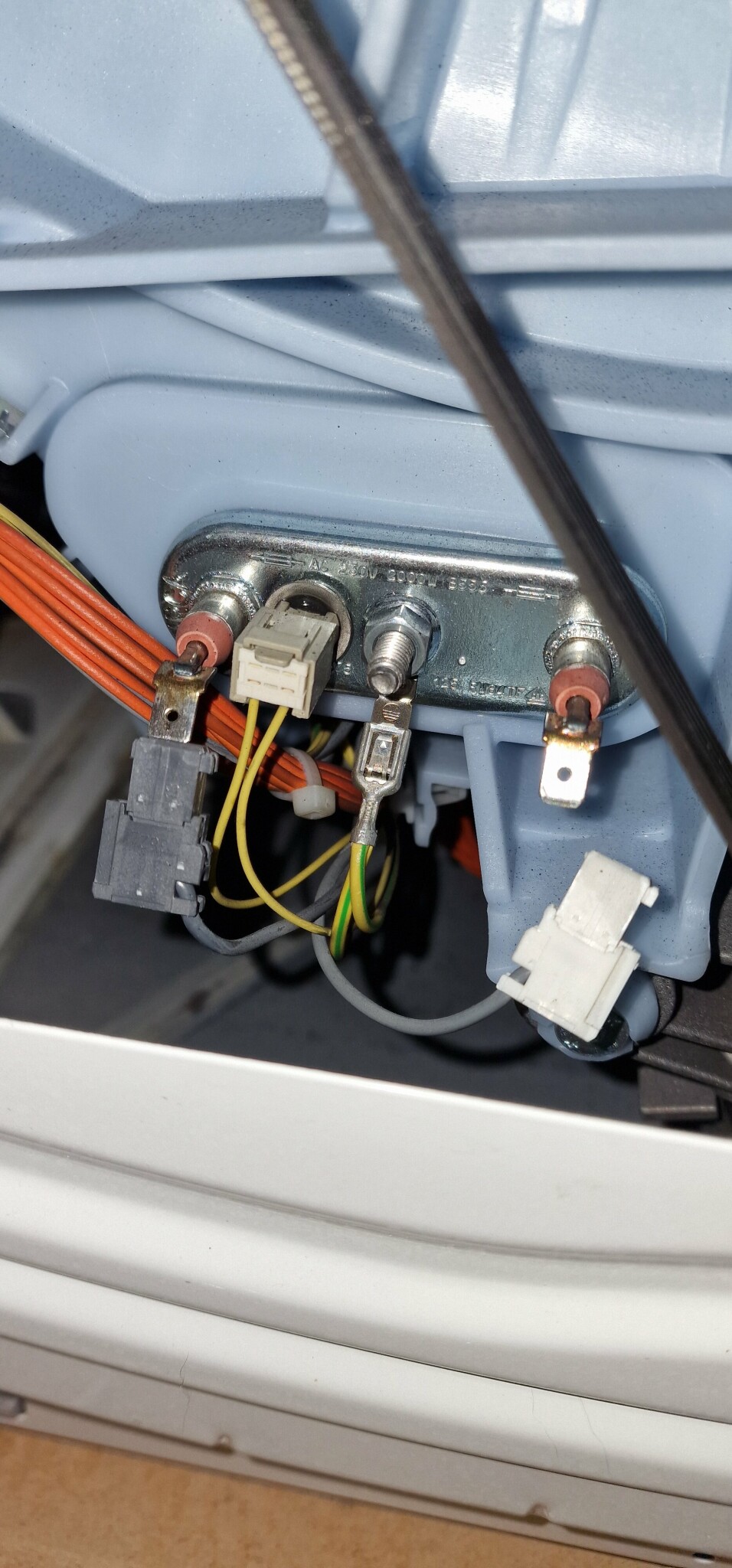

Har en ca tio år gammal Bosch tm. Nu slår jfb ifrån när den gått nån minut och fyllts upp med vatten. Har inga mätdon för att kolla strömmen. Är det värt att byta värmeelementet?

Öppna baksidan, koppla bort elementet, som stickproppar bruka det vara. Starta upp maskinen och se vad som händer, slår inte JFB ut, så har du hittat kandidaten för felet. Inget ovanlig.
Bryt strömmen först, prova kan du göra utan bakstycket.

Tack så mycket! Ska jag ta bort allt utom jordningen?
Var tre st plus jord.
  • Elektriska anslutningar med tre kablar och jordledning, fästa på metallplatta inuti apparat.

Jag ser bara två. Det är lika bra att lossa båda.

Är den vita m två smala gula trådar också. Sen jordningen. Ska allt ut?

Dom gula är kanske överhettningskydd eller termostat, så vid köp av nytt element så måste det finnas hål eller på plats. Priserna skiljar sig väldigt mycket på nätet , så det gäller att vara observant, från Danmark brukar vara bra pris.
EDIT det är muttern på mitten som håller, i hålet så är det en gummistos som pressas ihop, gänga bara ut muttern till kant. Sen blir det att vicka dra och lirka för att allt ska följa med ut.

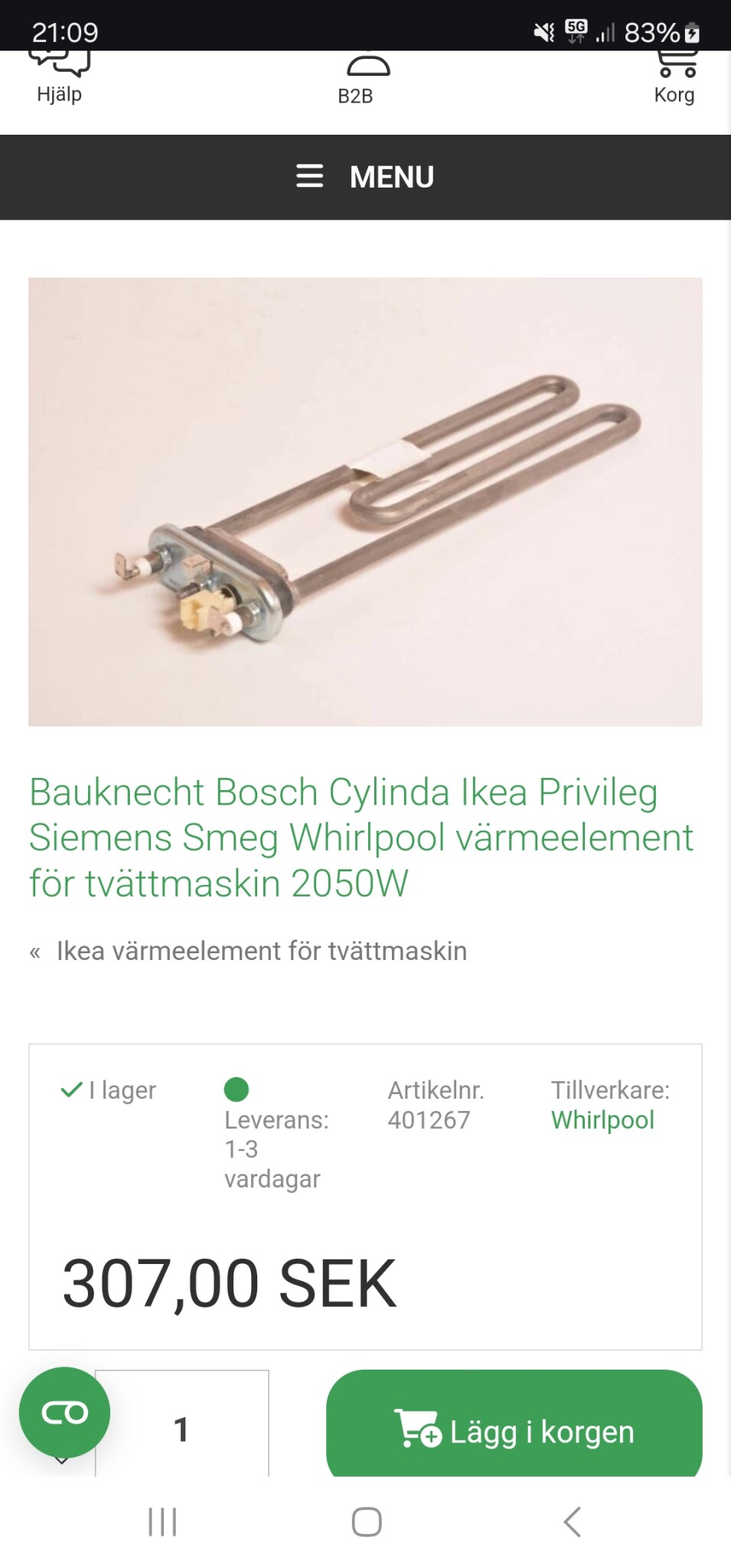

  • Värmeelement för tvättmaskin, passande Bauknecht, Bosch och fler märken, 2050W, artikelnummer 401267, tillverkare Whirlpool, pris 307,00 SEK.
Denna verkar fungera, iaf okulärt 😃
Tacksam för hjälpen!
