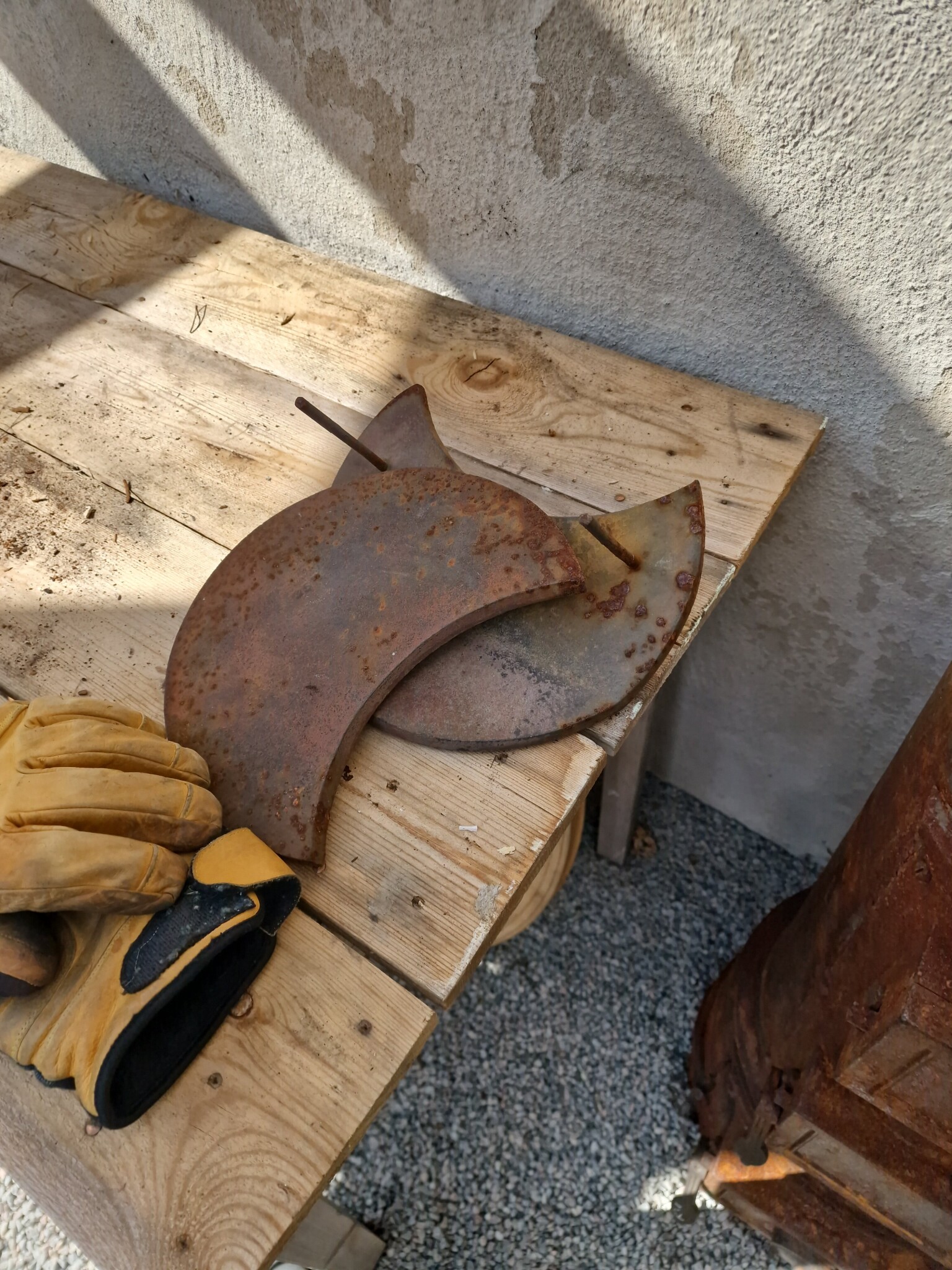

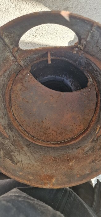

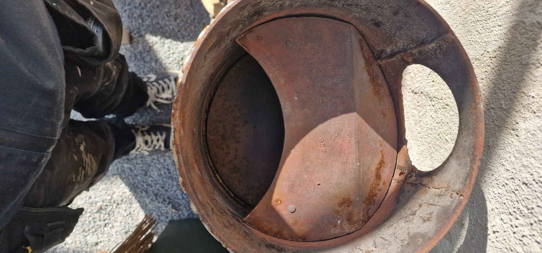

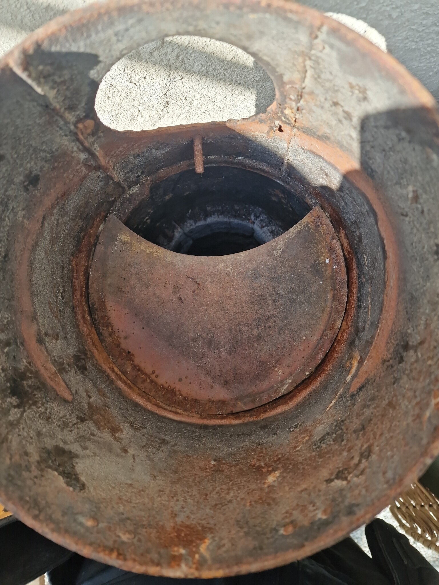

Har fått tag på en gammal järnkamin som ska fundera som uppvärmning ute i växthuset under höst/vinter/vår. Har inte haft någon kamin av äldre modell tidigare så skulle verkligen uppskatta lite hjälp!
1. Stoset(?) Som ansluter mot kaminen rökkanal är godset trasigt på. Se bild. Var kan man tänkas hitta ett nytt?
2. Inuti kaminen så finns det 2 st plattor som jag antar är för att leda röken på något särskilt sätt mot rökkanalen. Dessa plattor var dock lösa och upplockad när jag hämtade kaminen, och förre ägaren kommer inte ihåg hur dom satt. Finns ju flera sätt att montera dom på, se exempelbilder. Någon som har koll på vad som är rätt?
3. Tänkte få den svarta igen med spissvärta. Vad är best practice? Måste den vara helt stålren innan man kan svärta på eller räcker det att bara ragga upp den rostiga ytan och sen köra svärtan?
Ytterst tacksam för svar!

Ska röken ledas så rakt som möjligt mot kanalen eller så "snirkligt" som möjligt mot kanalen? Går att sätta dessa 2 enheter så att röken leds som ett S på ett ungefär upp mot kanalen. Dvs man förlänger röken väg.
Bjober
Ja jag skulle valt längst väg för röken, som S. Men har man dåligt drag kan man säkert öka rökgastempen genom att välja kortare väg.
