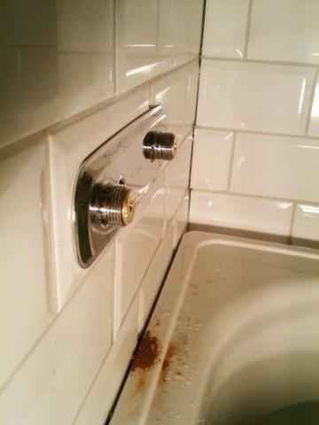

Jag ägnade nästan hela kvällen i går med att försöka få blandaren till badkaret på plats, det brukar ju vara en lätt sak att göra,men inte i går...

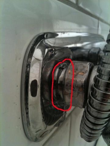

jag har två 15mm pex som kommer ur väggen, på dem sätter jag ett blandarfäste från mora som är för pex, jag har sättit i stödhylsan och en liten klämring runt röret, och sedan som vanligt dragit åt det hela och det brukar fungera...
men nu läcker det ur de små hålen som finns på blandarfästet, (det sitter ju några hål där på sidorna av kopplingen så att säga...)
jag får inte riktigt in den ena stödhylsan, (den som är närmast kameran...)jag tror det beror på det, är det någon som vet vad som är fel???

Nej, det skall inte vara några probem med böjen, det sitter en wirsbo bockfixtur bakom gipset, och är lika dant på den andra kopplingen (kallvattnet...) och där kommer den in bra...
jag har aldrig förut behövt grada av pexen, men kommer det inga andra förslag får jag testa det...
men jag tycker det är konstigt att det läcker ur Hålen som sitter på blandarfästet (lång in mot väggen...) vad är dem hålen till för???

När jag satte blandarfästet i mitt badrum (också för pex) kapade jag rören lite för nära väggen och det blev inte ricktigt tätt när jag drog åt.
Ett tips bara, är inget profs.
Jag hade sådan tur att det gick att dra fram slangen och kapa på nytt.

Jag brukar kapa rören ca 2 cm utanför fästet, så att man får pressa in röret och stödhylsan sista centimetrarna,
Det brukar gå att dra ut röret en bit med en tång ifasll man kapat det lite kort och har besvär med att få hylsan att bottna,
Dem små hålen är skvallerhål, där läckor ska ge sig tillkänna,
Pex ska inte behöva gradas, men skäras/klippas av rakt,
Om du har kört en skruv eller spik genom slang och skyddsrör någonstans så kan det visa sig där du beskriver,
Och på nivån: "har du bensin i tanken", Är packningarna mellan stödhylsa/blandare ok ?

har du provat och dragit blandaren jämt.... typ lika mkt på varje mutter...brukar dem problemen sålänge du inte kappat för kort
Kan vara jag som läser galet men du behöver inte ha en stöd hylsa efter som konan har en inbyggt stöd hylsa.
http://webbase.ostnor.net/MoraWeb/Katalogdatabas/images_webjpg/62003.jpg Bild B
Jag tror att du antingen kapat för kort på pexen eller så har du inte fått på konan/stödhylsan ordentligt så då läcker det ur hålet.
