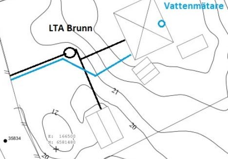

En planskiss som jag skickade till kommunen
Teknisk ritning, möjligtvis kartutdrag, med ledningar, byggnader, och textetiketter som "LTA Brunn" och "Vattenmätare".

Som du säger så varierar kraven mellan kommunerna. De ville ha backventilen nära avstängningen men det var ok som jag gjorde också. Just backventilen (och elsvetsningen av vattenslangen) ville de kontrollera innan den grävdes igen. Den ska som sagt ligga plant eller i uppförsbacke (mot gatan). Finns även ett upp och ett ner så det gäller att göra rätt. Tror det kan vara bra att ha den nära men i mitt fall tror jag det skulle innebära att man måste gräva bort vår kommande häck för att serva den, och då får den hellre ligga i gräsmattan.
