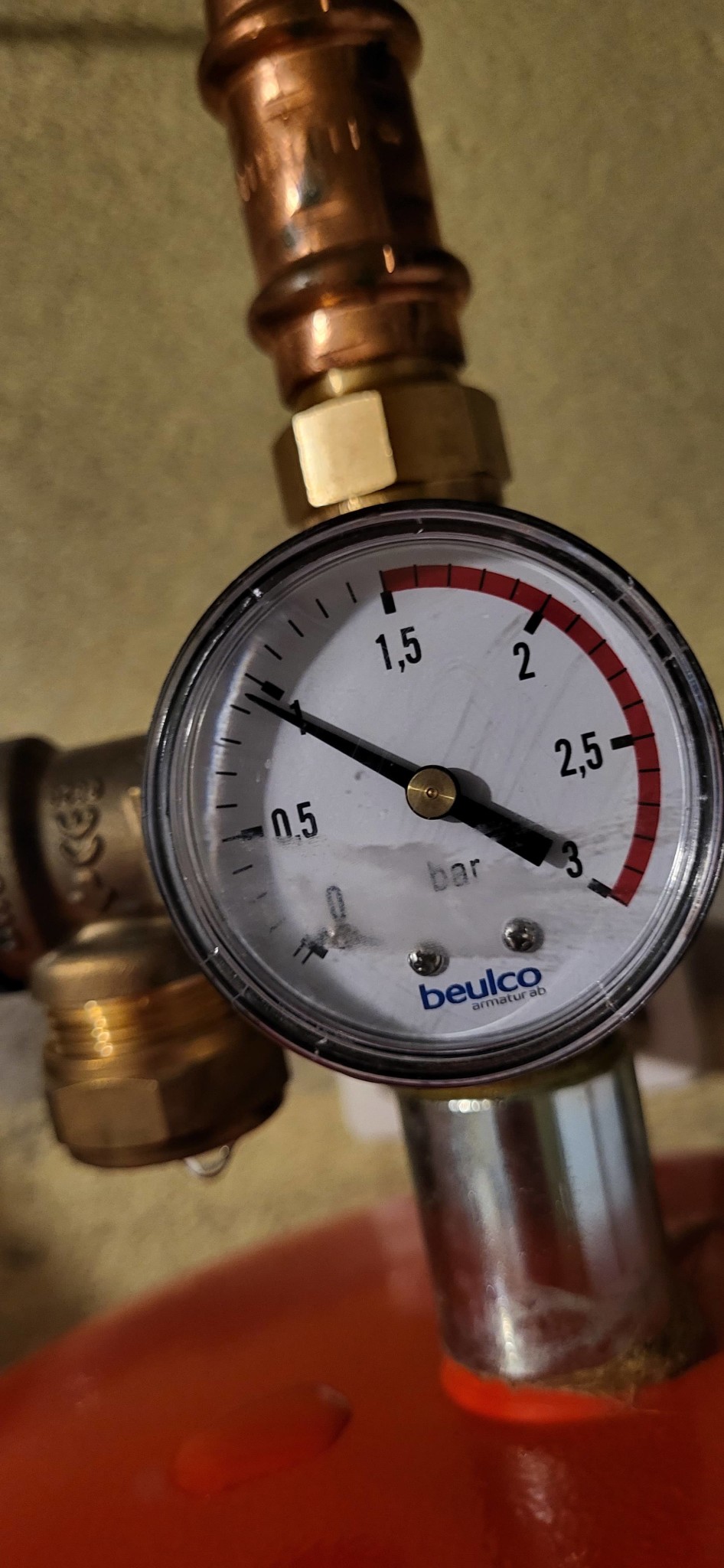

Hej har kanske lite bekymmer med min IVT Greenline HA C9 bergvärmepump.
I början av veckan hade trycket sjunkit från 0.8 - 0.5 bar i expansionskärlet så fyllde upp till 1bar, familjen klagade också i samband med detta att det kom bara ljummet vatten (34-36 grader) i tappvattnet. Fast i tanken var det 44 grader. Nu idag så small det till i huset (skedde i samband med att pumpen stannade), jag gick ner till källaren och kollade hur det slog till, finns inga larm ingenting. De jag såg var att de hade gått upp till 1.5 bar i expansionskärlet men säkerhetsventilen hade inte dumpat ut något vatten. Så de jag gjorde nu var att tömma ur vatten ur säkerhetsventilen ner till 0.7bar. Någon här som varit med om liknade eller kan ge tips på vad de eventuellt kan vara för fel ? Ska ha koll på pannan nu under dagen och prova trigga extra varmvatten för att se hur den jobbar lite.

Yes får bevaka den varje dag och se om de händer samma sak med trycket 0.7 bar står den på nu. De hade sjunkit 0.2 bar under dagen här (kanske kan ha att göra att de är luft samt svängningarna på natten/morgonen) att de kan variera lite.
V växelventil skrev:
Kan ju hända att nu när svängningarna på natten/morgonen så hinner inte systemet med riktigt när temperaturen svänger men ha lite koll på cirkulationspumpen och gjorde du rent smutsfiltret så kan cirkulationen blev bättre.
Nu imorse var de 0.9bar. Igår kväll 0.7 är de normalt i dessa tider ?
