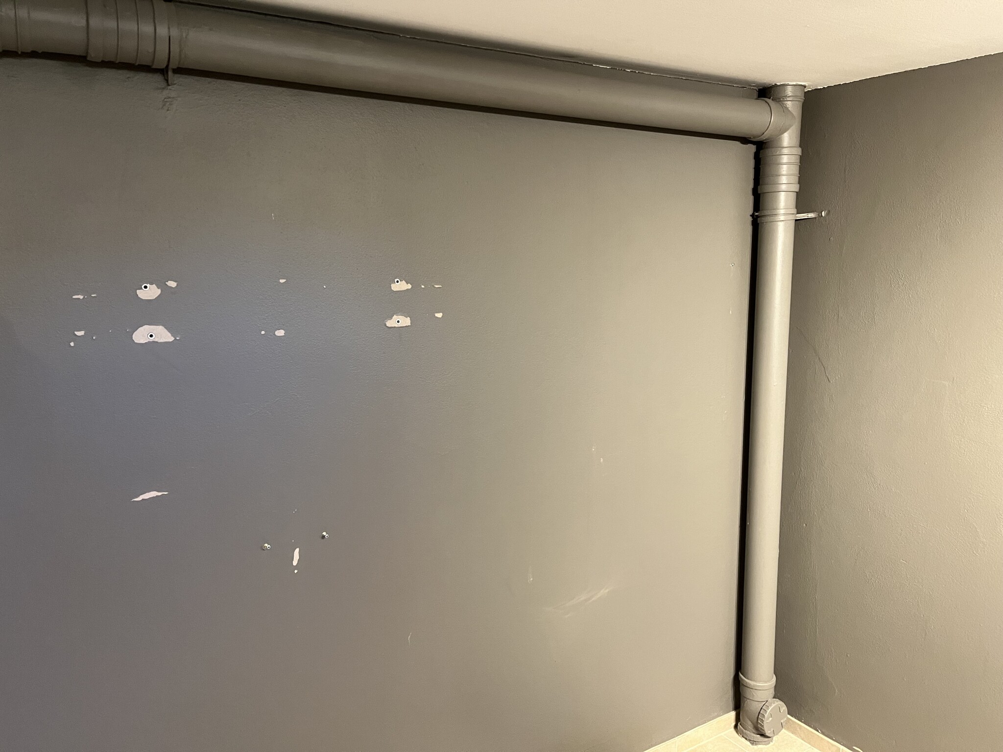

Jag har tänkt sätta garderober i ett rum i källaren och samtidigt bygga in alltihop tillsammans med avloppsrören som går igenom rummet från badrummet ovanför. När jag ändå är igång tänkte jag ljuddämpa rören. Egentligen hade jag bara tänkt trycka i ljuddämpande isolering i ”boxen” som blir ovan och bredvid garderoberna, men eftersom den ena väggen (den högra med det lodrätta röret, se bild) är en yttervägg i sutteräng är jag rädd att materialet kan bli fuktigt och vill inte gärna att det möglar bakom gipset. Jag har inget problem med fukt, men bör väl ändå välja material utifrån att det skulle kunna bli viss fukt mot väggen.
Kan någon kunnig rekommendera lämpligt material för detta? Tar också gärna emot tips på själva ljuddämpningen av rören. Räcker det att trycka in isolering i ”boxen” eller behöver jag göra det ännu mer ordentligt?
Tack!

Du bör nog se till att det är ca 5 cm luft bakom och håll i sockeln, samt springa upptill så det kan lufta ut från bakom skåpen.
