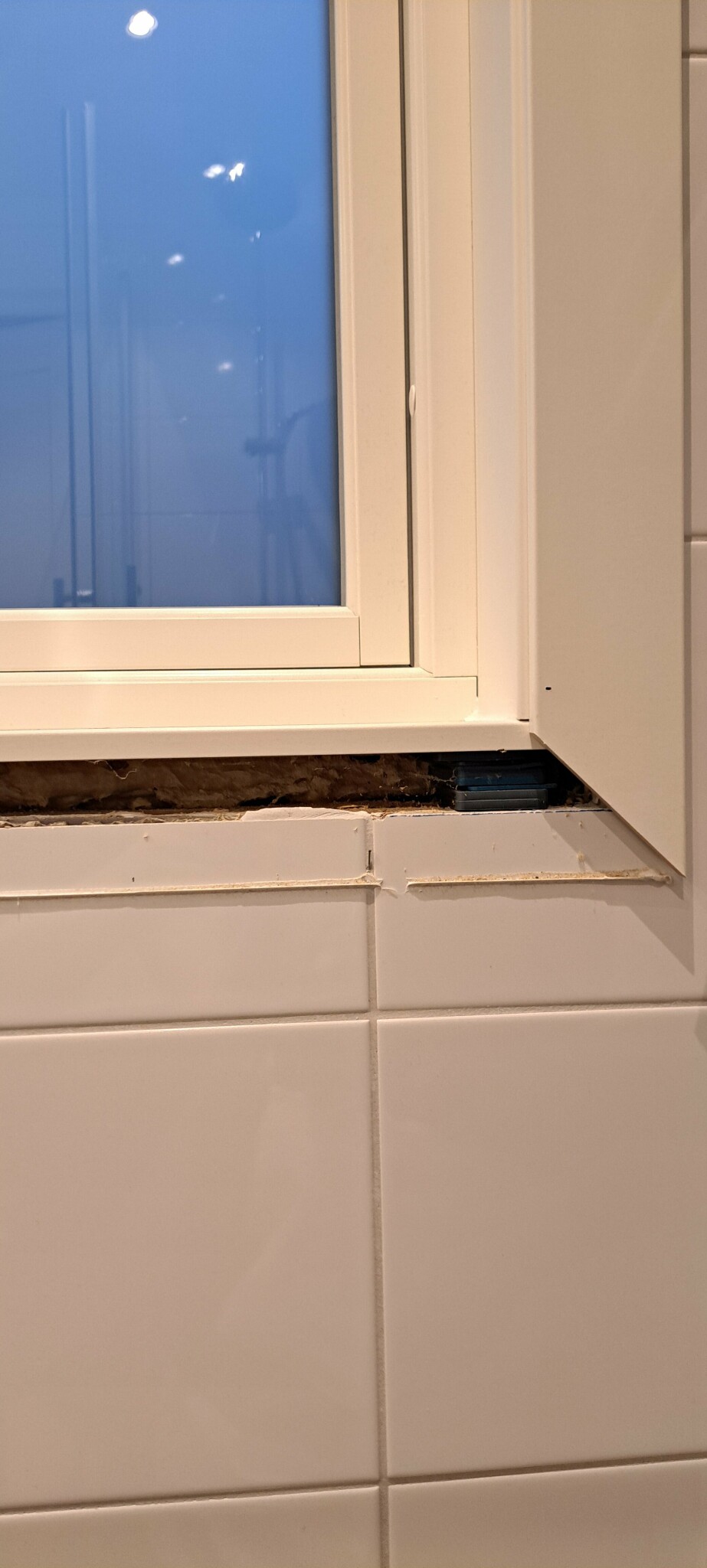

Ska byta foder kring fönstret i badrummet och såg då att det är isolerat kring fönstret med fogskum, däremot är det tomt under fönstersmygen. Ska det vara så eller ska jag passa på att isolera detta? 🙂 Om inte, har det någon funktion?
Tacksam för hjälp!
  • Ett fönster i badrum med synligt fogskum runtom och en tom fönstersmyg ovanför kakelplattorna.
Normalt isolerar man ju under också.
Möjligen om fönstret är i zon1 och vattenbelastas mycket som den hoppats över?
