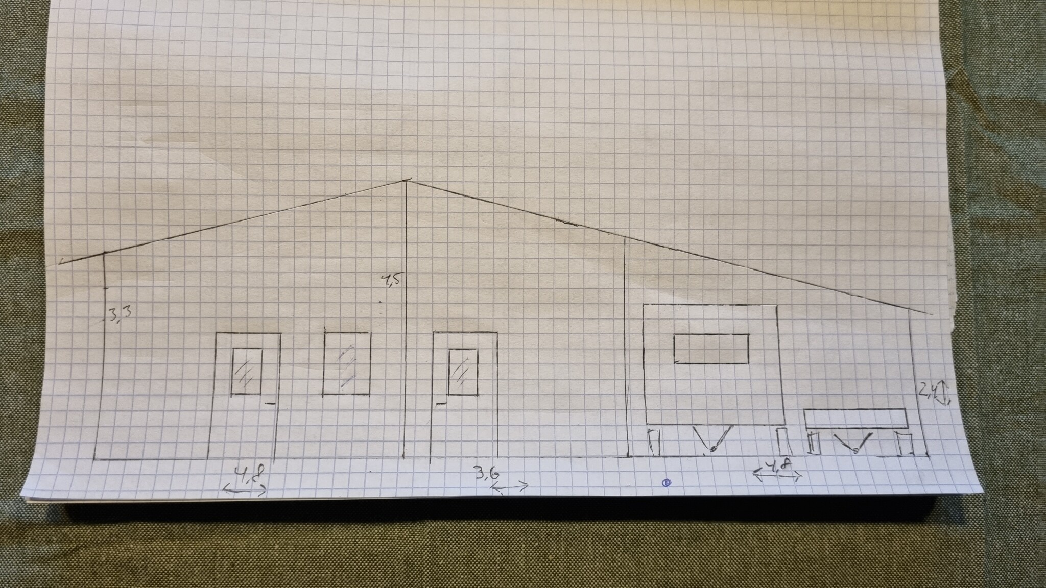

Hej! Har planer på att bygga en komplementbyggnad i vår/sommar och klurar på mängden isolering. Det blir lägenhet till vänster och gym till höger på betongplatta som får måtten 8,4x7,2 med en mellanvägg som håller uppe takbalkarna. Mellanväggen tänker jag 120mm och med isolering så att det går att värma gymmet hela vintern till ca20 grader. Det jag funderar på är vilken tjocklek jag ska ta på stommen, 145 eller 170mm kanske? Hade tänkt ha ett installationsskikt på 45mm innanför detta. Har kollat tillverkarnas verktyg för att räkna ut u-värde men dom ska ha så många parametrar så det blir löjligt.
Finns det nått enkelt sätt att se skillnaden på hur bra det är med 145+45 vs 170+45. Takbalkarna ser ut att bli 270mm limträ och lika mycket isolering. Har tänkt värma utrymmena med varsin luftvärmepump och som sagt värma gymdelen konstant och lägenheten lite då o då men såklart inte kallställa helt men kanske dra ner på tempen när den inte nyttjas. I Enköping ska det byggas :)
Skiss av en komplementbyggnad med mått och rumsindelning på rutat papper, visar en lägenhet och gym.
