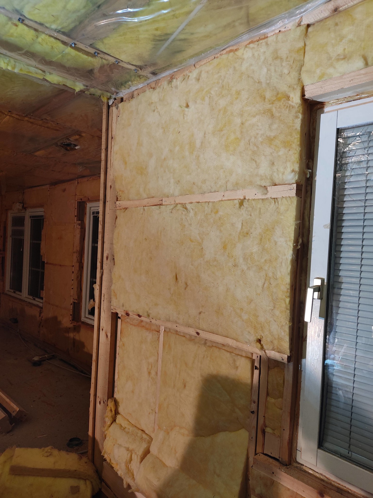

Driver på ska isolera från insidan. Har idag 120mm stående och 45mm liggande. Tänkte tilläggs isolera med 45mm stående. Tänkte också ta bort gamla plasten och lägga nytt innan den nya isoleringen. Är det ett bra sätt eller finns det sätt?
Bästa svaret
Ja det är enligt norm. Om du ändå sätter upp ny diffutionsplast så se till att det är helt tätt. Tejpa alla skarvar och genomföringar med folietejp. Jag tror man rekommenderar att även klammer skall tätas med folietejp idag om jag inte missminner mig.
Samt fixa till isoleringen i bef. 45 lager så du inte skapar köldbryggor.
Tack för svar..
Lånar tråden lite.
Har liknande situation i förråd med befintliga väggar som är reglade med 120x45 jag tänkte lägga på ett installationsskikt på insidan med 70x45 för att få totalt 190mm isolering. Är det då lämpligt att lägga diffusionsspärren mellan väggen och installationsskiktet?
