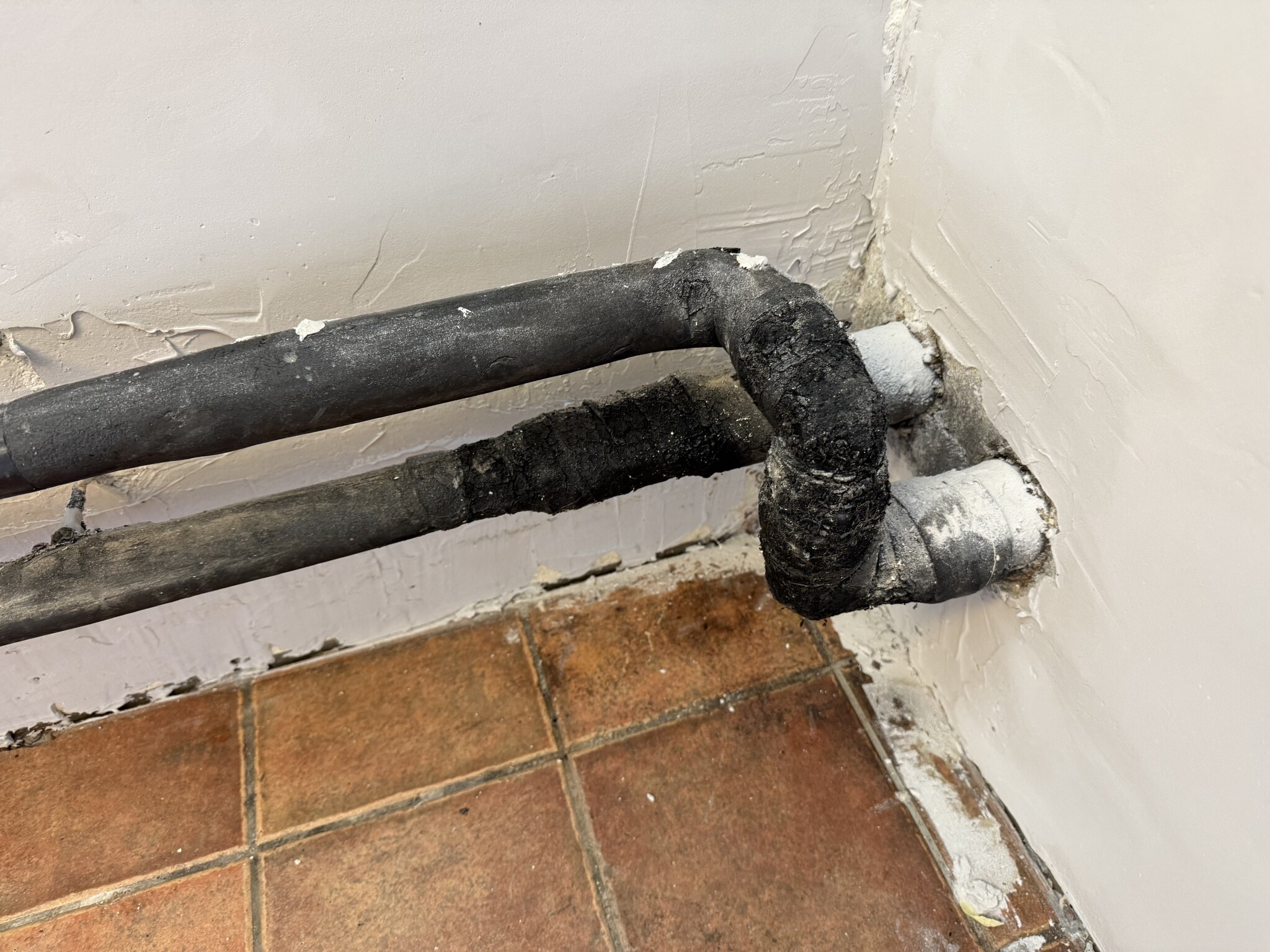

Vi hade en entreprenad på plats förra hösten som bland annat kopplade ur och återinstallerade vår bergvärmepump (Nibe F1226) och bytte den där vätskan som pumpas upp och ner i borrhålen. I samband med det tejpade han också ett rejält tjockt lager skum-tejp på rören till/från borrhålen (mellan pump och vägg).
Rör med isolering, korrosion och tejp, behöver underhåll, vitmålad vägg i bakgrunden.
Nu hade vi av andra skäl en besiktningsman på plats för ett par veckor sedan som såg detta och reagerade och tyckte det såg olämpligt ut för att det isolerade fukt vilket kunde skada rör och reglage. Jag började plocka bort delar av tejpen och det är mycket riktigt mycket fuktigt under tejpen. Jag har tagit bort delar och det ser inte jättekul ut under. Det dryper av kondens och droppar på golvet. (kan ju tillägga att det är -14 här just nu)
Rörledning med isolering genom vägg, tejpade fogar, synliga vattenfläckar och tecken på åldring.

Besiktningsmannen svamlar. På med ny isolering! Att linda armaflextejp var väl inte jättesnyggt gjort av rörmokaren, men fyllde sin funktion.
Bara så du är med på hur det fungerar är det viktigt när man kondensisolerar att det blir lufttätt överallt, just så att det inte kommer in fuktig luft under isoleringen som kondenserar på röret. Eller för den delen rinner ner kondensvatten innanför isoleringen i den mån någon del är dåligt isolerad.
Annars är det i sig inget fel på Armaflex-remsan, även om det inte är meningen att den skall användas på det sättet. Å andra sidan inte ovanligt att det ser ut ungefär så där. Jag kanske är lite snobb när det gäller rörisolering, men kolla Armaflex monteringshandbok om du vill göra det "by the book". Rätt enkelt att få ett funktionellt och snyggt montage om man har lite fallenhet för "klippa och klistra". Dock inte helt gratis, så man kan tycka att det är slöseri med dyrt material att inte göra det ordentligt.

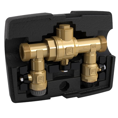

Påfyllningskopplet (sektionen med de två blå kranarna) är ju inte så roligt att försöka isolera "manuellt" så det kommer normalt med en färdig frigolitlåda, t.ex.:
Vet inte om du hade en sådan låda? Av all gängtejp att döma ser det ut som att man byggt ihop ett eget koppel.
Annars är det i princip bara att klä in allt med rörskålar enligt anvisningarna och svära över alla onödiga rörböjar.
Vad var det för besiktningsman? Rören ska vara lufttätt isolerade just för att det blir massor av kondens annars.

Den tidigare isoleringen var inte tät. Det blev ändå kondens och det var plaskblött innanför isoleringen och vissa delar har börjat rosta.

Kanske inte helt bra men fungerande lösning.
1. jag monterade bort alla kranar
2. Jag lindade på ny armaflex
3. Jag drog aluminiumtejp över alltihop.
Det håller tätt. Men mot ytterväggen har jag ingen bra lösning. Där blir det fukt och uppstår påväxt löpande som jag får ta bort för hand med jämna mellanrum.

För min del uppstår problemen på insidan av ytterväggen där rören kommer ut genom väggen. Du ser ganska bra på mina bilder i första inlägget.
För att få det bra utan kondens, ska armaflexen vara hel innifrån ( ca 10 centimeter ) och gå ut på utsidan ca 1,5 meter. Det sista om det blir minusgrader på KB så ska inte det bli permais i marken intill grunden. ( det är inte alla borrare/rörisar som gör det på rätt sätt ) Viktigt är att allt hellimmas absolut i alla skarvar.

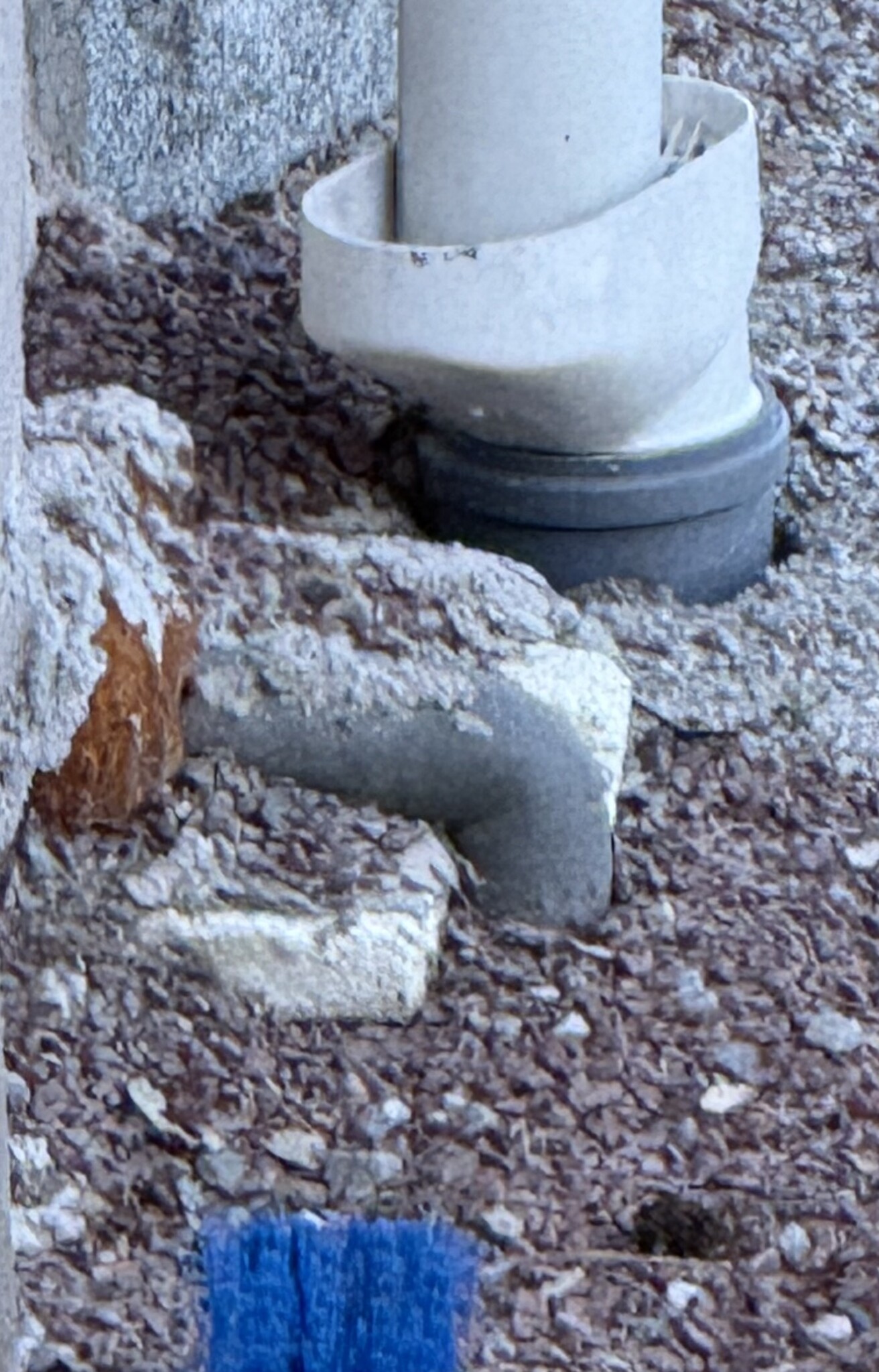

Lånar tråden lite då jag har samma utmaning. Mina rör går ut genom väggen på sutterängplan. Att isolera genomföringen av väggen känns inte görbart. På utsidan går det självklart men hur djupt behöver det gå? Ner till frostfritt djup eller? Rören på utsidan var täckt av hemmabyggd frigolitisolerad låda som jag nu håller på och ska bygga om. Därav blottade för. På rören på insidan är det lite väggputs efter nyligen gjord putsning/slipning.
  • Svarta rör som går genom en vägg, delvis täckta med isolering, synliga inuti ett rum med kaklat golv och nypålagd väggputs.
  • Isolerat rör utomhus går genom vägg på sutterängplan, omgiven av frigolit och puts, arbetar på ombyggnad av isoleringslåda.
