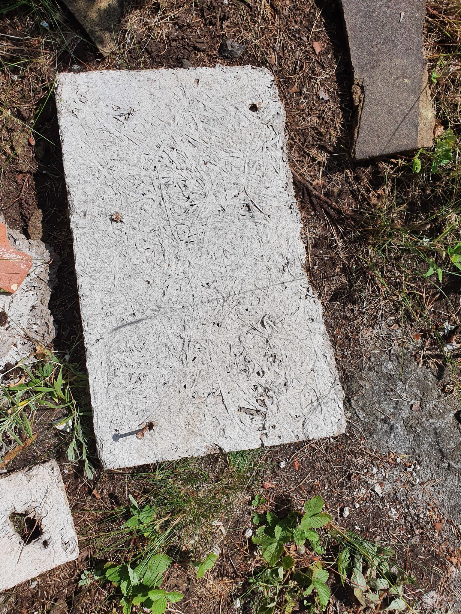

Detta sitter som isolering på en fasad på ett hus byggt 1946. Sen var det putsat utanför denna. Och trästomme på insidan Vad består denna isolering utav? Nån som vet ? Asbest?
  • En platta av grå isoleringsmaterial med oregelbundna fibrer ligger på marken med några små löv och en spik på ytan.
Träullit?

Träspån och cement.

Ingen asbest ?

Självklart är det massor av asbest i detta.
Eller troligen inte alls, asbest skulle inte fyllt något syfte i det materialet. Däremot är det cement i det.
Jag kan inte förstå hur man kan tro att allt gammalt material skall vara asbest baserat.
Då missar man vad asbest är. En ”trådartad” bergart med eminenta armerande funktioner och värmerecistenat egenskaper.
Asbest fyller ingen funktion i en skiva av träfibrer och cement.
Ursäkta då. Hade jag vetat vad det var för nåt så hade jag väl inte frågat. Säg vad det är i stället för att vara dryg.
Dom sa på återvinningscentralen att det kan eventuellt vara asbest i detta. Innan dom sa det så hade jag inte tänkt tanken
Bästa svaret
Materialet heter Träullit, tillverkas fortfarande i Österbymo i Östergötland.
Mycket bra underlag för puts, innehåller ingen asbest.
