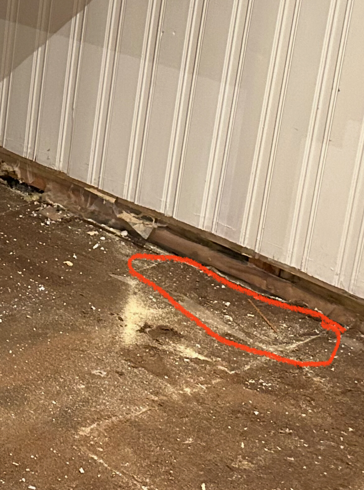

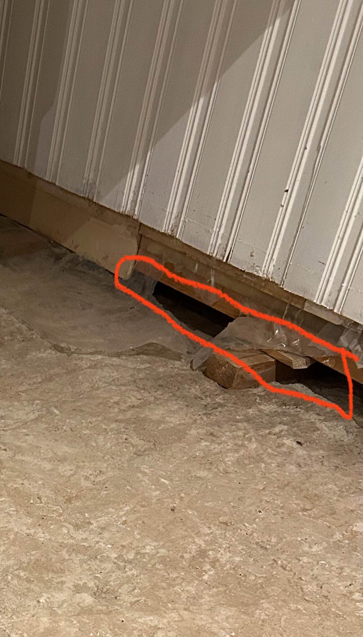

Renovering av golv i källare pågår och i nuläget är det rivet ner till plattan (oisolerad).
Som synes på bilden var det tidigare sand som använts som avjämning (cellplast, golvspån osv ovanpå detta). Det var fyllt med sand även under syllen (?) med andra ord. Det är alltså mot yttervägg, för tydlighetens skull.
Tids nog ska det in ett uppreglat golv med plastskruv+stålreglar+”hängande isolering” mellan reglarna, typ Nivell/Subfloor.
Så till min fråga; vad ska jag göra med utrymmet under syllen, där det tidigare var sand, om något behöver göras? För att undvika/minimera kyla/drag osv.
Vill på ett sätt ”imitera” tidigare konstruktion då plattan är torr och vi inte haft några problem med fukt. Syllen är snustorr, men jag kan ju inte skicka in sand därunder igen (väl? :))
